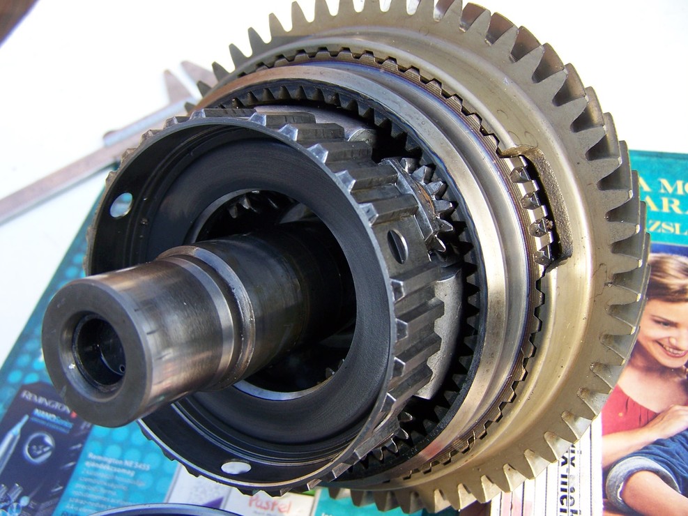

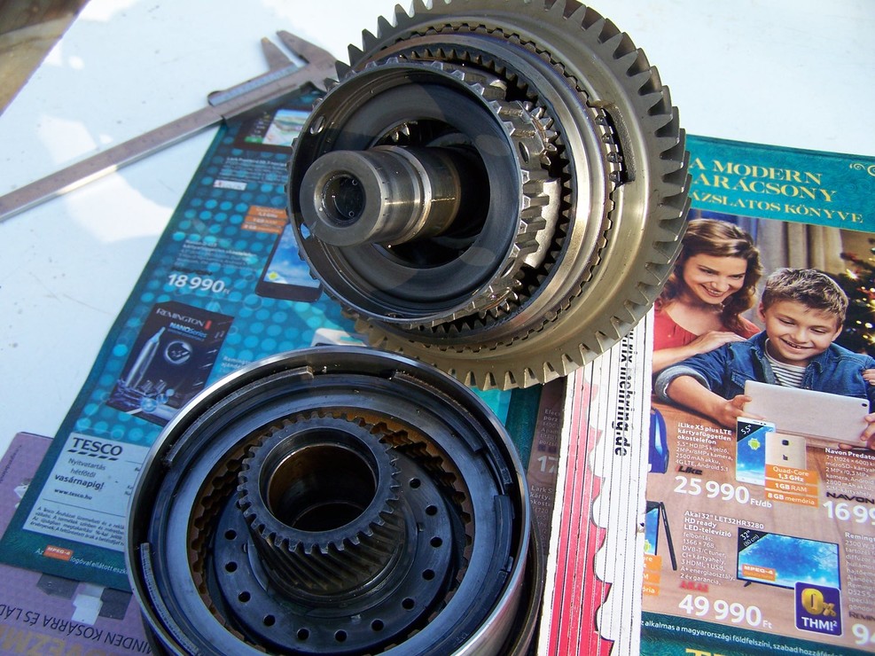

Az a baj a csigahajtással hogy nagy módosítás esetén leesik a hatásfoka ( eta csiga akár 60% is lehet ) Az eta csiga nem egyenlő az éti csigával ( Fejből : helix pomatia ) [#vigyor4][#vigyor4] ( olyan középiskolába jártam ahol az őslénytan egy fő tantárgy volt és ilyeneket is megköveteltek anno)
 Egy jól megkonstruált két fokozatú bolygómű az az igazi !  Csak annak az előállítása az macerás és nem tömegtermék
Néha azért fellelhető ehhez hasonló autók automata váltójából bontott bolygómű .

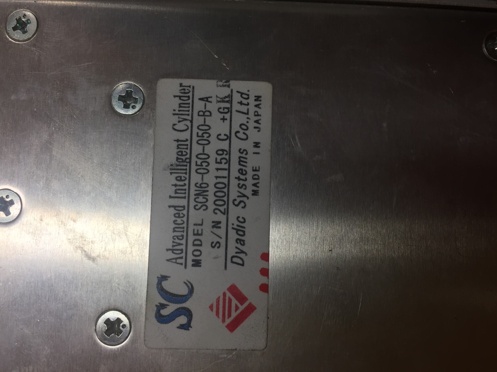

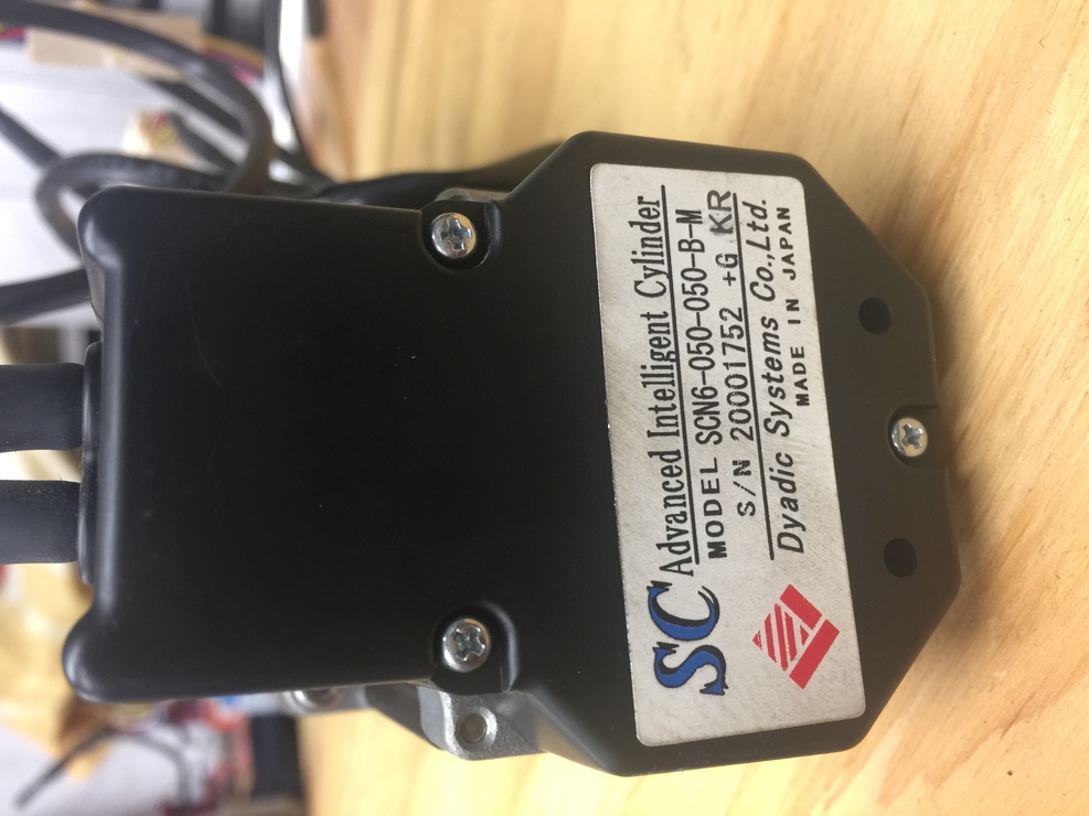

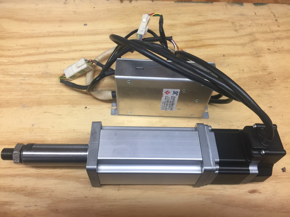

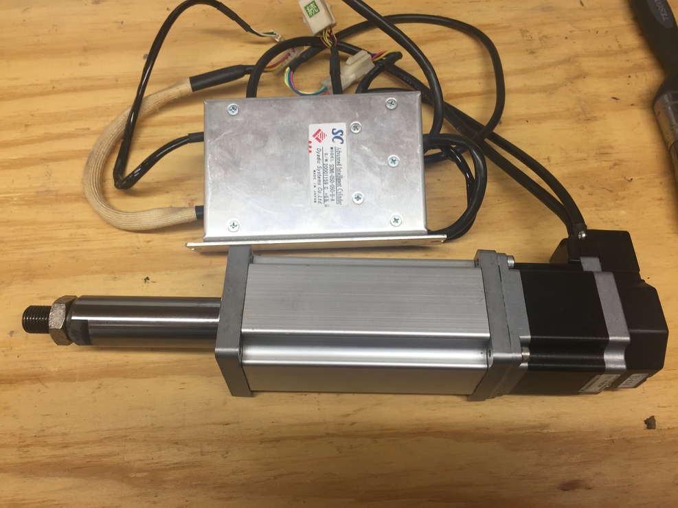

Sziasztok! Régebben valaki árult ilyen lineáris aktuátorokat. A kérdésem az lenne, hogy lehet-e ezeket valamilyen módon step/dir jelekkel működtetni, illetve  alap esetben hogyan kell vezérelni? Ezt a leírást találtam hozzá : SCN6-050-050 aktuator manual
9hpa53xy
Dobd le róla a gyári vezérlőt, és akassz rá egy léptető meghajtót.
Persze ha az aktuátoron léptetőmotor van...
Hanks
Az van rajta encoderrel együtt, de szeretném megtartani a vezérlőjét is, ha egy mód van rá.
pbalazs
Én azt látom az adatlapjában, hogy a 4 párhuzamos bemenetén meg tudod mondani neki, hogy melyik pozícióba álljon a 16-ból. Aztán meg csak el kell indítani egy felfutó éllel. Ez azt jelenti, hogy a step/dir interfészhez csak egy fel/le számláló kell (pl. 74191), meg esetleg valami szintillesztés.
Az az igazság, hogy kicsit kényelmetlen olvasni ezt az adatlapot, úgyhogy hamar bezártam, de te ásd bele magad jobban :)
Hanks
Köszi szépen! Én is nézegettem a leírását nekem is ez jött le belőle. Így igazából nem látom lehetőségét a step/dir jel használatának. Viszont a logikai táblázat alapján a bemeneteken keresztül a 16 különböző beprogramozott helyzet bármelyikére utasítható. [#email]
pbalazs
Na de miért nem? Direktben valóban nem, de plusz egy IC-vel már step/dir lesz. Vagy ez nem jó neked?

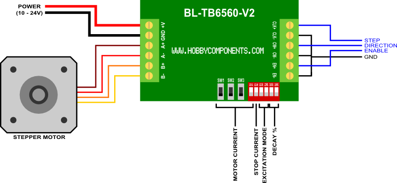

Viszont tegnap csinált egy olyat,hogy amikor kiléptem a programból és újra indítottam a pc-t akkor elfelejtett mindent amit beállítottam!
A leválasztó kártyán tudtam mérni 5 voltot,de viszont ha bármelyik tengelyt mozgatom akkor is változik a volt az x tengelyen 0 és 5 volt között!!
viszont még a vezérlő kártyán is vannak kapcsolók a mikro lépést azt tudom melyik de a többinek még nem néztem utána.de bár hova kapcsolom vagy nem forog a motor vagy csak egy irányba!
viszont találtam egy ilyet!
