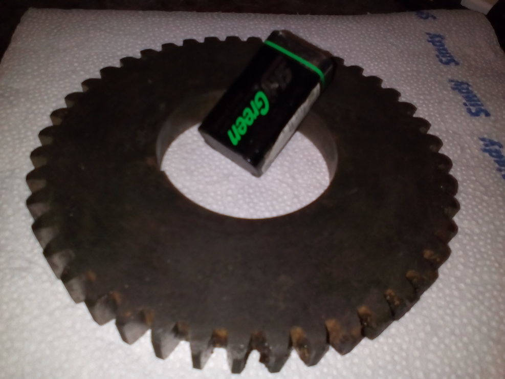

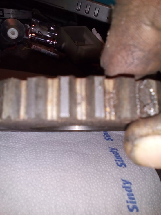

Kicsit értem csak. Ha nem fabrikálsz házat akkor nem tartós, de nem fabrikálsz házat, ha ház nélkül nem tartós?
Azt tudom, hogy a csigahajtás nem gördül, (mint egy fogaskerékhajtás) hanem csúszik.
Az egymáson csúszó felületek minden induláskor száraz súrlódástól szenvednek. Forgáskor már kialakulhat valami kenőanyag film és onnan hidrodinamikusan siklik. A kettő között, alacsony sebességen meg vegyes a súrlódás, mert a felületi érdesség miatt hol összeér, hol meg a kenőanyagon csúszik a két fél.
Vagyis alacsony elmozdulási sebességen fontos a két anyag jó száraz siklása. Ehhez kell pl. a bronz és tükör fényes acél páros.
Magasabb sebességen meg a megfelelő kenőanyag fontos.
Ha ház nélkül is ott tudod tartani a kenőanyagot, (röp álló zsír) akkor lehet tartós is.
Szerintem.

Ház nélkül kerültek hozzám ezek az alkatrészek .
A fabrikálást úgy értettem , hogy ha van esély a tartós üzemre , akkor érdemes lehet házat készíteni hozzá .
A fűrész hajtóműve még odébb van , csak a hajtás csatlakoztatására is gondolni kell .
Most úgy tűnik végigviszem a dolgot , de lehet azért hogy elakad , mint sok más .
Néztem a netem a kisebb amcsi fűrészeket , azokban is inkább fogaskerék jellegű a csiga kerék .

Acél az acélon, olajfürdőben még elmehet, de ha egy picit is kimarad valamiért a kenés rögtön berágódik. Szerintem ne fektess sok munkát egy olyan megoldásba aminek a tartós üzeméhez szerencse kell. Ilyen acél acél csigahajtást én csak kézzel hajtott szerkezetben láttam eddig.
Köszönöm a hozzászólásokat midkettőtöknek !
A kézi üzemhez azért ezek nagyon profi cuccnak néznek ki , nem tudom miből bonthatták ki , nem látok kopást rajtuk .
A csavarok zsírosak , kúpgörgős csapágyakkal .
Az igazság az hogy a homlokkerekekben jobban bízom .
Az apríték égetőhöz vadásztam csigahajtásokra , mindben  rossz volt a bronzkerék . Az is hajtóműves motort kapott a végén sima fogaskerekeset .

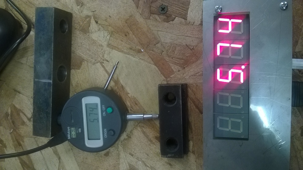

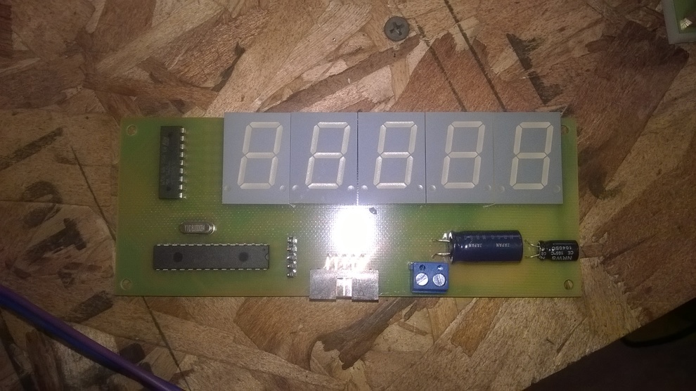

Megcsináltam a fotókat a kerek Mitutoyo órákhoz épített ledes kijelzőről
Mivel a képek többet mondanak a szónál, fel rakok két képet. Mondjuk nincs megtisztítva még, de az tőlem úgysem szokatlan :)
Fűrészgépnél vigyázz a homlokkerékkel. Valaki egyszer írta talán ezen a fórumon hogy a melegedő szétkopó csigahajtást kicserélte homlokkerekesre. De a fogaskerekek nem voltak kotyogás mentesek ezért a fűrész fogazása miatt rezonanciába jött az egész hajtás. Végül azt hiszem vissza lett rakva a csigahajtás.
