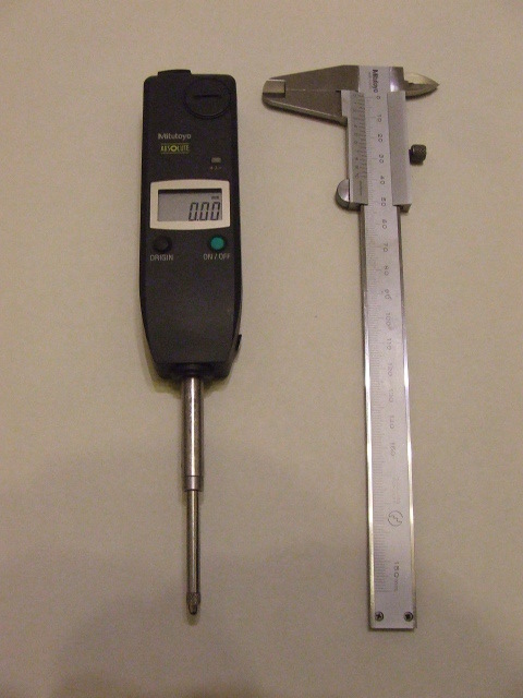

Elvittek már párat ebből a mitutoyo digitális mérőórából.
Egyik vevő hasonló módon szeretné használni.
Van adatkimenete..
Van még eladó ha érdekel irj privátban.13 ezer.. a bolti uj árnak az ötöde..
Most hogy már nekem is könnyen megy a kép felrakás : holnap felteszek egy képet
 A kérésemre egy PIC es barátom csinált egy nagyméretű ledes kijelzővel ( 4-5(?)  karakter) egy kütyüt ami a klasszikus kerek Mitutoyo mérő óra  adatkimenetét teszi ki a ledes egységre.
Azért jó mert az óra akár "fejjel lefelé "is lehet. A kijelző
 ( mégis) könnyen olvasható
