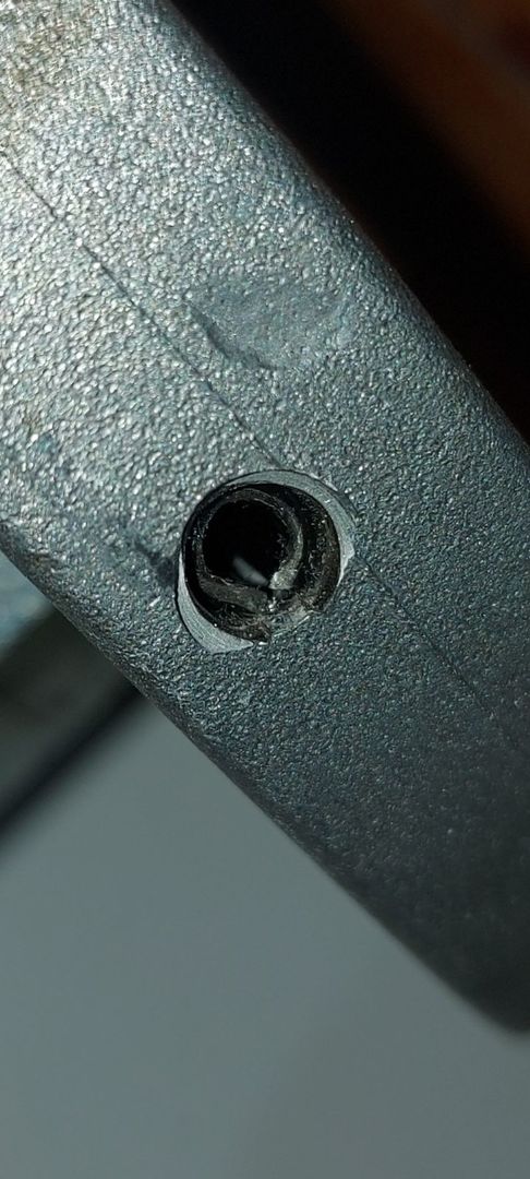

Nem átmenő furatba belevert hasított illesztőszeg eltávolítására létezik valami fortély? Nyilván kifúrom, ha nem egyéb.
Végj bele menetet, csavar bele és kihuzhatod. [#eplus2]

Erre én is gondoltam már, de ha belehajtok egy csavart, az mégjobban belefeszíti a  furatba, teszem fel :/
Én már, a behajtott menetfúróval is megpróbálnám kihúzni. [#vigyor2]
Pl: 20mm menetet vágsz bele akkor 18mm-re csavarod be a csavart.
Ha mehuzod akkor szétfeszítí és növeli a surlódást.
Ha lazán van becsavarva akkor a rugós feszítő erát kell csak legyőzni
a kihuzáskor.
Tömör anyag ,vagy zártszelvény ?
Ha tömör töltsd meg zsírral , és üss bele a zsírba egy tömör csapot . Ne legyen szoros illesztésű .
Ha zártszelvény fúrd át középen és hátulról bővítsd meg .
Látatlanba ennyi ,max .
Egy butuska kérdés .
Nem attól rúgódzik hogy edzett anyag valamennyire ?
És az, hogy edzett mennyire érdekes?
Nem lehet menetet vágni bele?
Révész Richárd
Azért az nem egy "bilivas", hogy olyan könnyen lehet bele menetet vágni.
Amiket használtam az mind nagyon kemény volt.
Korábban hasonlóan jártam. Csinálni egy kihúzó kalapácsot végére a menetfúrót. Simán ki lehet kocogtatni. Előző munkahelyemen a lakatosok mind így csinálták amikor teljesítménybe dolgoztak.
Nagyon messze van a kemény anyagoktól DIN1481 általában.
Nekem ,semennyire .
Ha vakfuratban van zsírral kijön .
