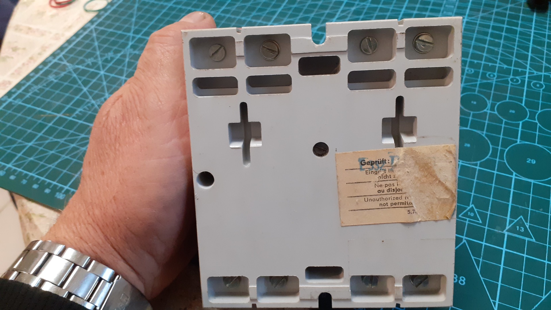

A ~40 évével, ma már...Ő is csak egy emlék a múltból.
FI-Schutzschalter
Valószínű neki tulajdonítható a köznyelvben elterjedt, oly népszerűvé vált "FI-relé" elnevezés. [#vigyor2]
Honecker birodalmában, még az örökkévalóságnak készültek a dolgok. :)

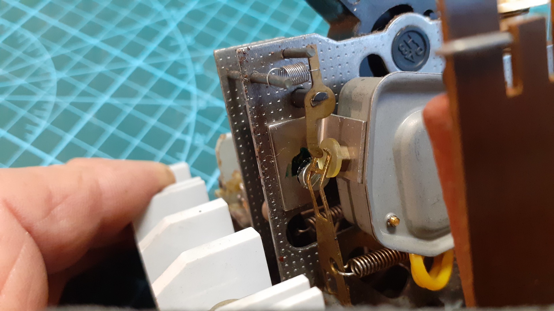

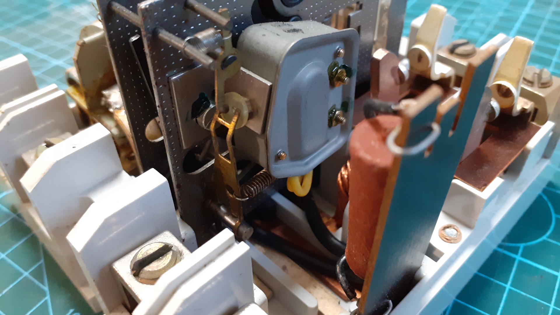

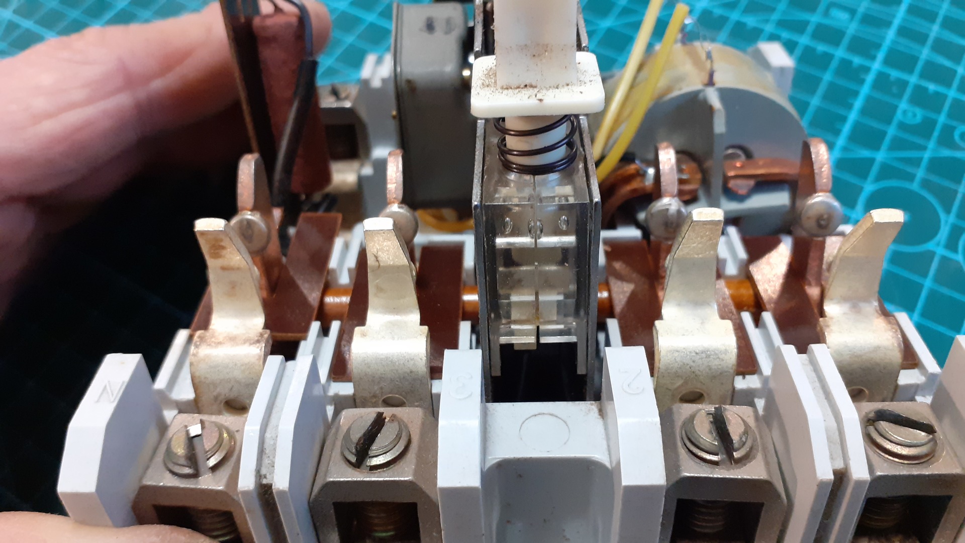

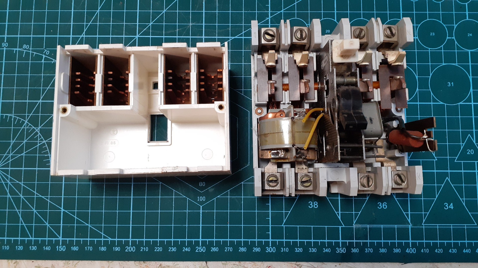

A hibaáram kioldó és környéke...

Régi elektro-mechanikus készülékekben szinte mindég ott vannak azok a raszterpöttyösre nyomott fámlapok. Néha vas, ritkábban réz.
De mi lehet a pöttyözés műszaki oka? Mér nem volt jó simán?
A mechanikai szilárdság növelése a cél. A fémek hidegalakításkor - hajlítás, nyújtás, hengerlés, "pöttyözés" stb - felkeményednek.
Az előzetes megmunkálás során a kivágásokat, kontúrokat, furatokat könnyebb kialakítani félkemény állapotban. Ezután jöhet a "pöttyözés" amitől a fém(lemez) keményebbé, ridegebbé válik. Jót tesz a síklapúság elérésének is.

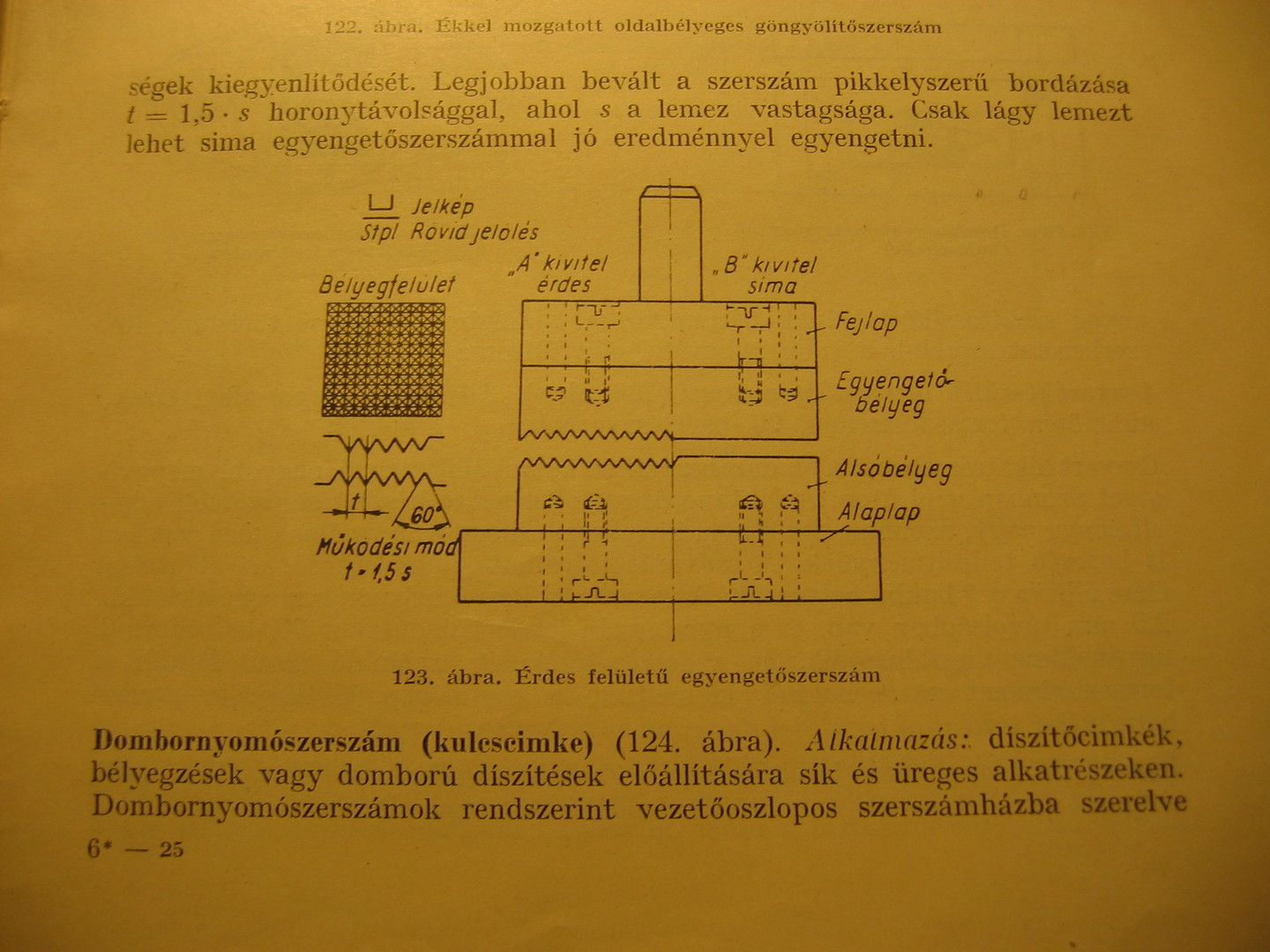

Egy régi szakkönyv az egyengetést emeli ki.
(E. Kaczmarek A hidegsajtolás gyakorlata. MK Bp. 1961)

Én is úgy tanultam ,hogy a műszeriparban az egyengetés a célja .
