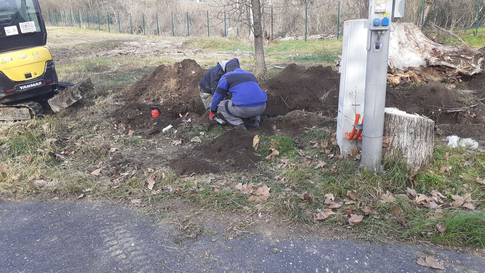

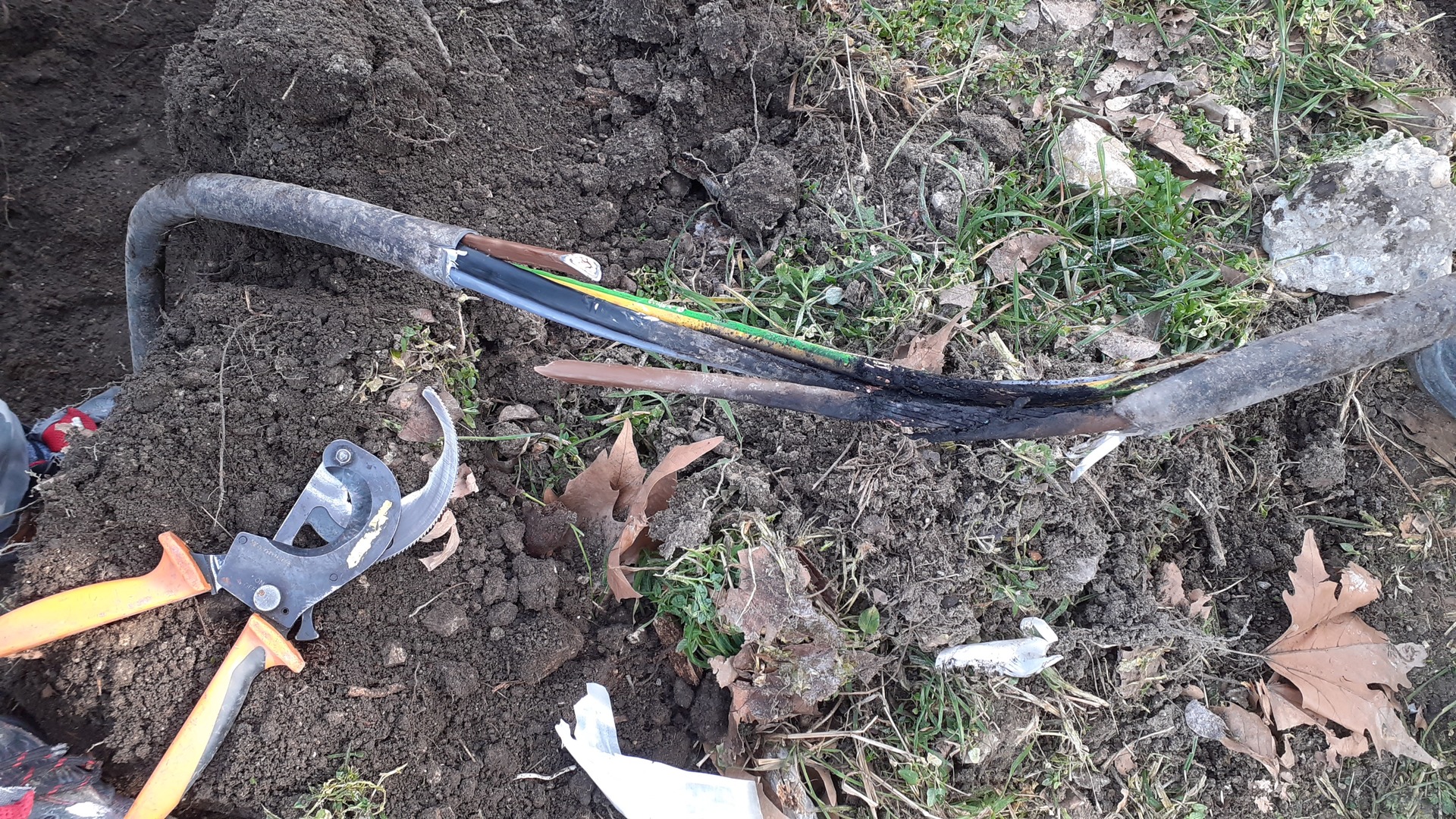

Igaz hogy ez nem SOLAR, de mégis megette a fene... :(
Ma reggel találtam  ~70 centire a fagyos föld alatt.
Egy üzemnek a tápkábele.
4x50 mm2-es NYxx, az induló oldalon..."megette" a 160-as biztosítékot két fázisban is.
Úgy 10-12 méterre az induló földszekrénytől lett meg a hiba egy markolós segítségével.
Az elmúlt nyáron földmunkák(is) folytak a közelében. Megtaláltam a hibás szakaszon az akkori markolós kanalának nyomait, több helyen is megsértette a kábelt.
Majd, mint aki jól végezte dolgát...becsülettel vissza is temette.
Eddig bírta...
Kivágtátok a hibás szakaszt és betoldottatok egy új 1m-es daabot?
Felénk ha a vezető anyag nem sérül, csak az érszigetelés, akkor nem vágják el, nem toldják.
Csak megtisztítják a pucér vezető eret alkoholos törlőkendővel, levágják az égett műanyagot, szigetelik az eret önvulkanizálódó nagyfesz szalaggal, és kap egy zippzáros zsugorcső köpenyszigetelést.
Ahány ház annyi szokás.

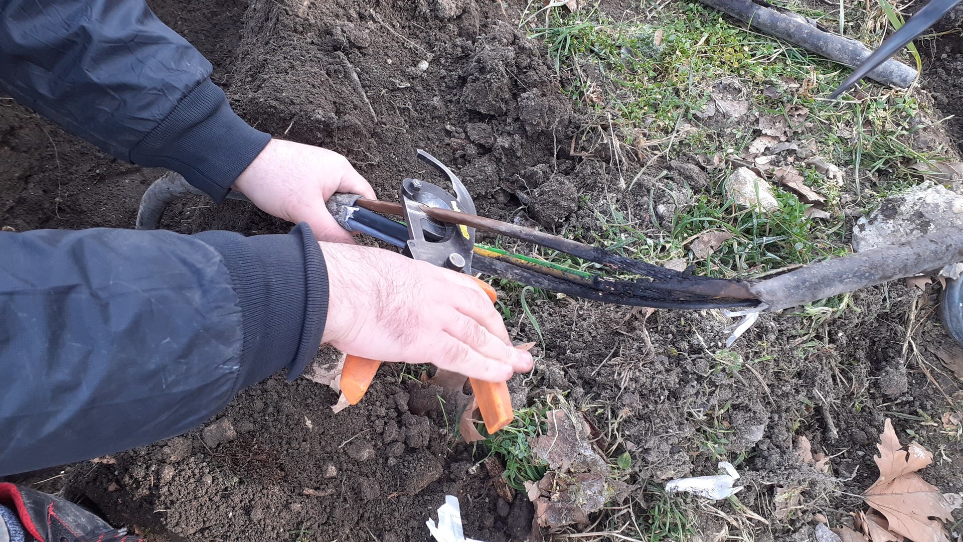

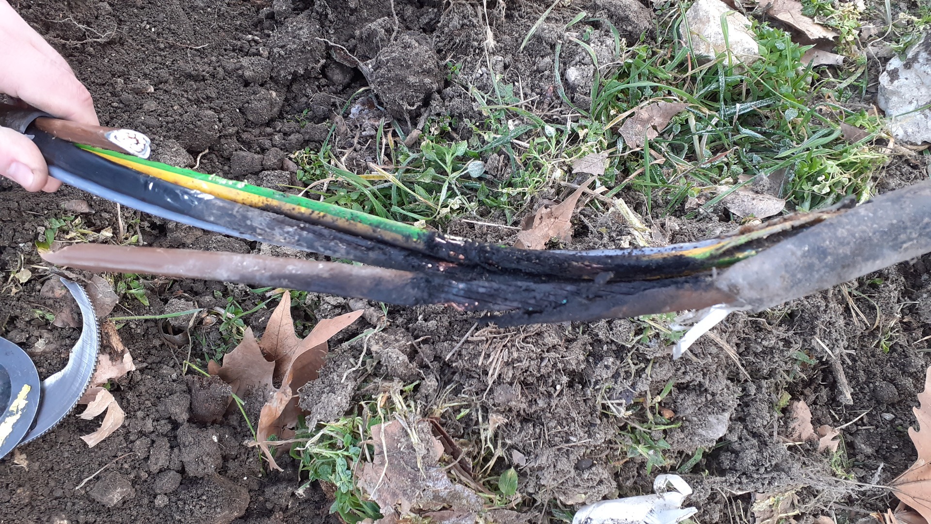

A képeken nem látszik, de az erek vezető anyaga is sérült.
Mindkét fázis erében és a PEN vezetőben is, több elemi szál..."elfröccsent".
De előrelátóan [#kacsint] , még reggel tovább ásattam a markolóssal a földszekrény irányába.
A kritikus szakaszon -a tavalyi földmunka területén- még három helyen találtam kisebb-nagyobb köpeny sérülést a kábelen.
Így, a megrendelő kérésére cserélve lesz a földszekrénytől a valós hiba helyéig a ~15 m-es szakasz.
