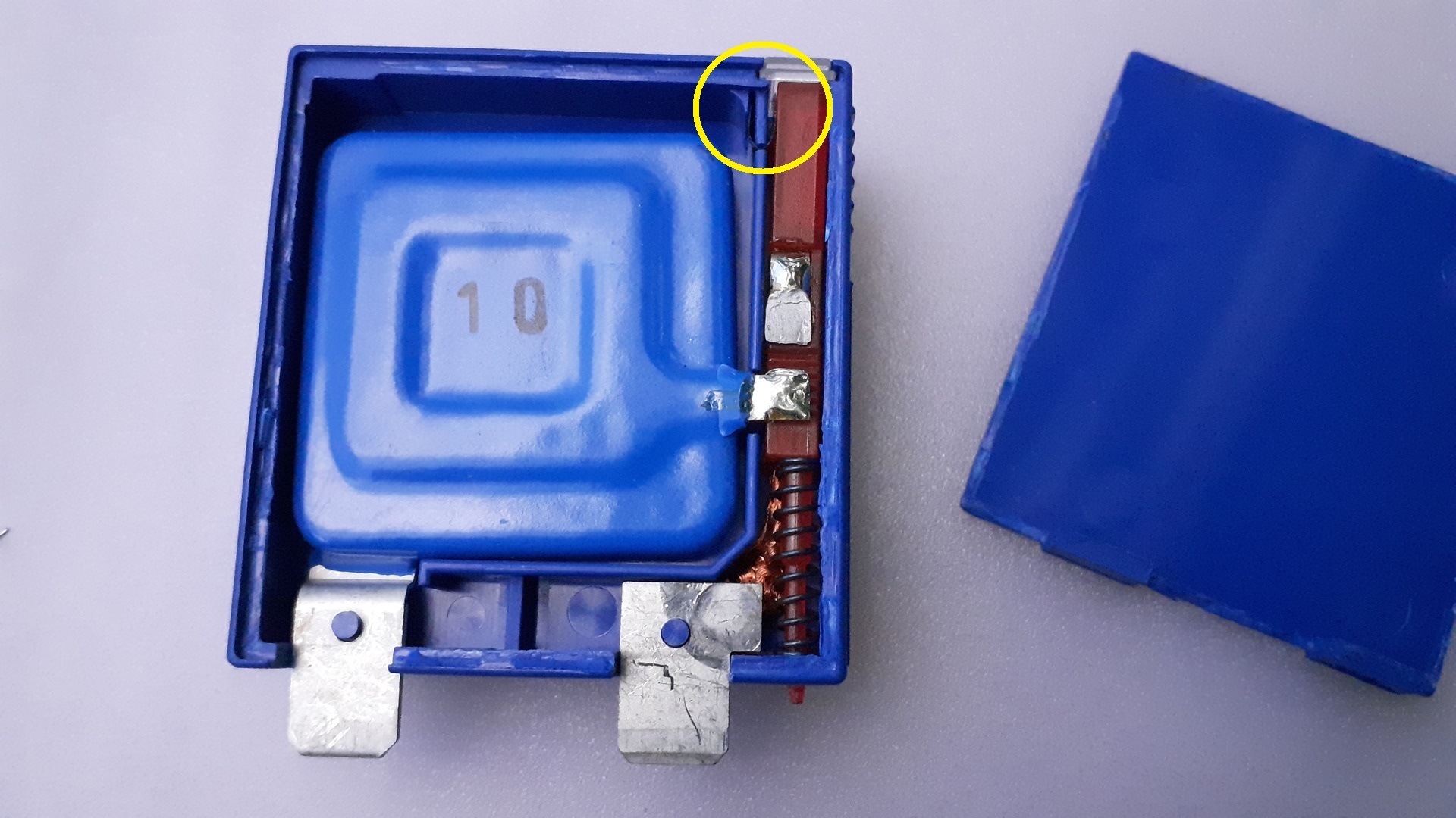

Leolvad a láb és a rugó előrelöki a piros biz-baszt, ami előtt van valami takarófólia?
A takarófólia meg gondolom ződ'.
Gondolom az is ki van találva hogy más gyártó betétjét ne tudd használni ebbe a foglalatba.
Nincs takarófólia, csak az átlátszó ablak.
Mögötte -előfeszített rugóval- viszonylag mélyen ül a piros bizbasz.
Amikor "leolvad", a piros bizbasz előreugrik, látható lesz az ablakban.
A piros bizbasznak, lefele -a foglalat fele- is van egy nyúlványa.
Az meg a foglalatba beépített segédérintkezőt(érintkezőket) működteti.
Az meg arra jó opció, hogy messziről is tudd/lásd...beb@szott a mennykő. [#vigyor2]
Láttam a belső pöcköt, gondoltam hogy elektronyosan is bejelez.
Erre az U alakúra visszahajlott valamire gondoltam hogy zöld fólia lehet.

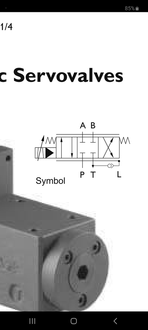

Pneumatikus alkatresszel kapcsolatban szeretnek segitseget kerni. Csatolom az elvi rajzat. Az alkatresz neve: schneider servo ventil hv3
Ez egy tombszikra gepnek a fuggoleges finom mozgasanal van jelen. Egy munkahengert mozgat a vezerles fuggvenyeben. Ki kellene szurni a munkahenger, vagy a pneumatikus alkatresz hibajat. A "P" agon van hidraulika olajnyomas. Egy egyszeru osztotombbel le tudnam tesztelni a munkahengert ugy, hogy az elvi rajz alapjan rakotom a "P" agat az "A", vagy "B" agra? El kellene valamelyik iranyba indulnia a munkahengernek?
ab
Maga a szelep is "A"-"B" pontok kozott vegzi a nyomas kapcsolasat, igy valositva meg a munkahenger fel-le mozgasat?
fisrcxuk3
Jól gondolod , Ha az A-ra nyomást adsz , biztosítanod kell a b-n  az elfolyást, ekkor el kell mozdulnia a dugattyúnak . Az a, b felcserélésekor fordítva kell mozognia.

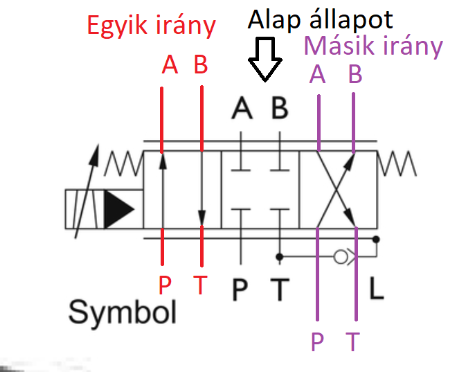

Szeleptőmb rajz értelmezése.
Alaphelyzet minden irány zárt ennél a szelepnél.
Az irány váltásnál a kockák vagy jobbra vagy balra tolódnak el.
A kockákban lévő nyilak mutatják a folyadék vagy gáz útját.
