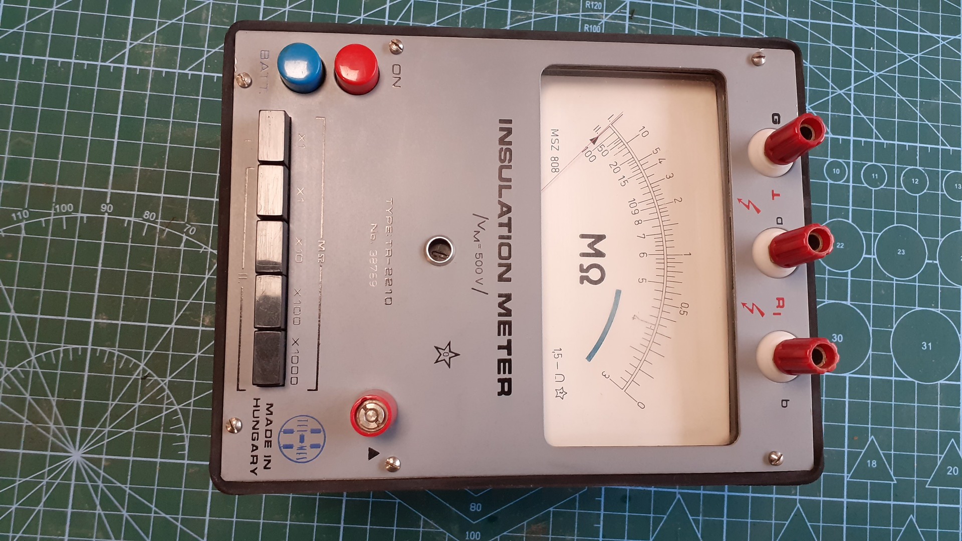

Ez az TBK , barnás valami bakelit féle dobozban !

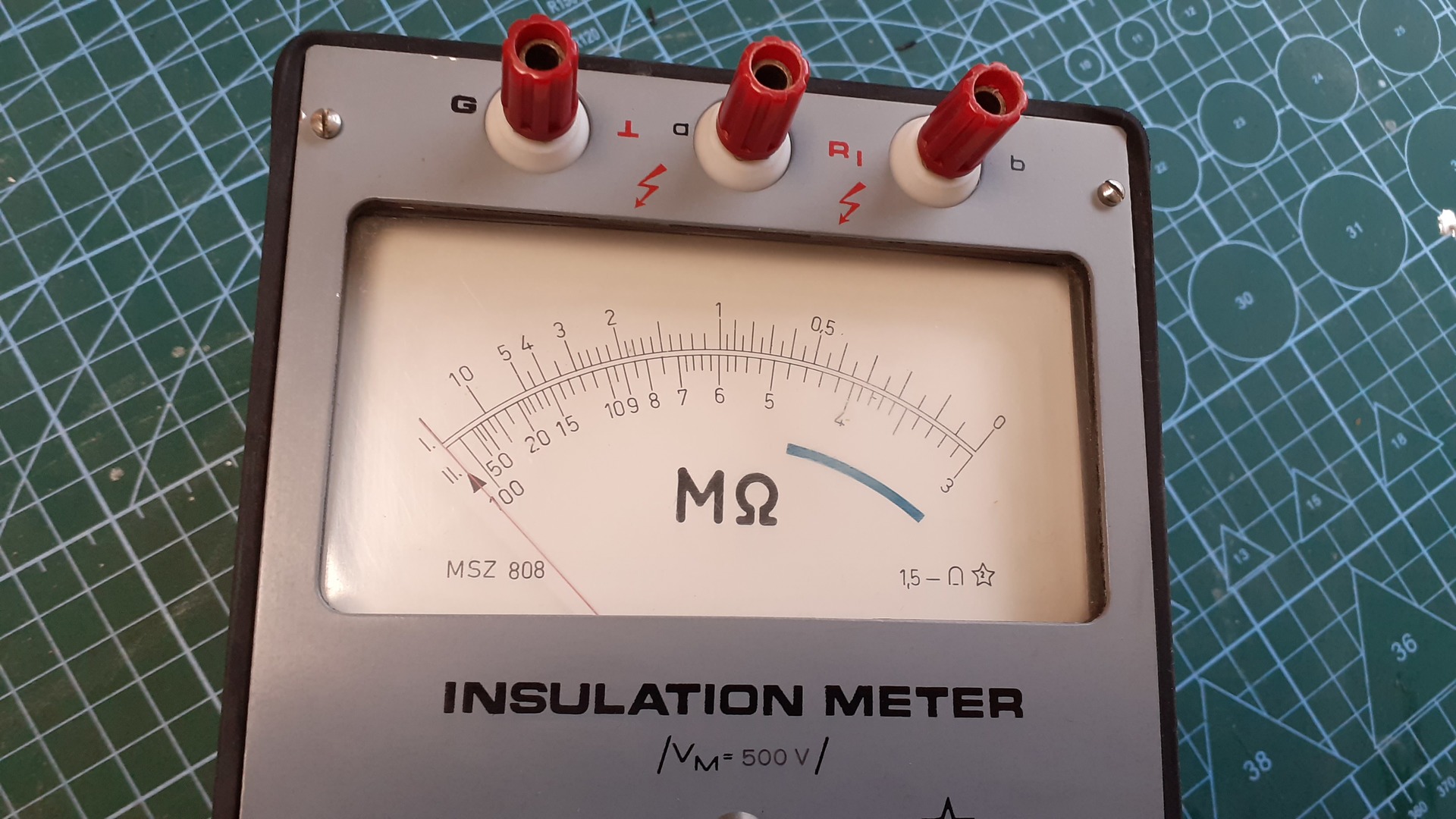

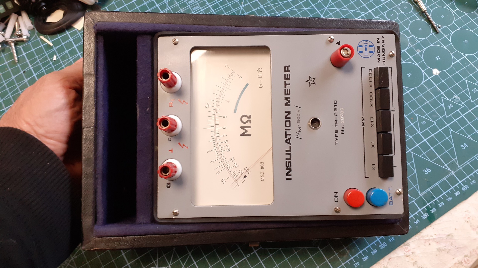

Ott a mágnes két pólusa között az pici sönt lemezke, (4. fotón jól látszik ) Annak az elmozdításával be tudod állítani az alapműszer érzékenységét. Ezzel kompenzálhatod a minden méréshatárban jelentkező hibát.
Bingóóó!
No majd egyszer, mutatok egyet...boncolva! [#vigyor2]
Köszönöm az infót, de...
1. -Nem biztos hogy "atom pontosságú" műszert akarok én ebből fabrikálni.
2. -Hogy mozdíthassam a sönt lemezkét, fel kell lazítanom a rögzítő csavarját.
     Az pedig látható marad, sérül a csavar és lemezke rögzítő festése.
     Nem mintha lényeges volna, de...látszani fog a mérőmű "babrálásának" a nyoma.
     Amit csak lehet, az eredeti állapotában akarok megőrizni rajta.
     Szívem szerint, igazából még a két törött banánhüvelyt sem akarnám kicserélni, az eredeti forrasztás/festés/lakkozás sérülése miatt.
Te tudod, de szerintem egy műszer beállítása nem ront annak eredetiségén, ráadásul piros körömlakk ma is kapható.

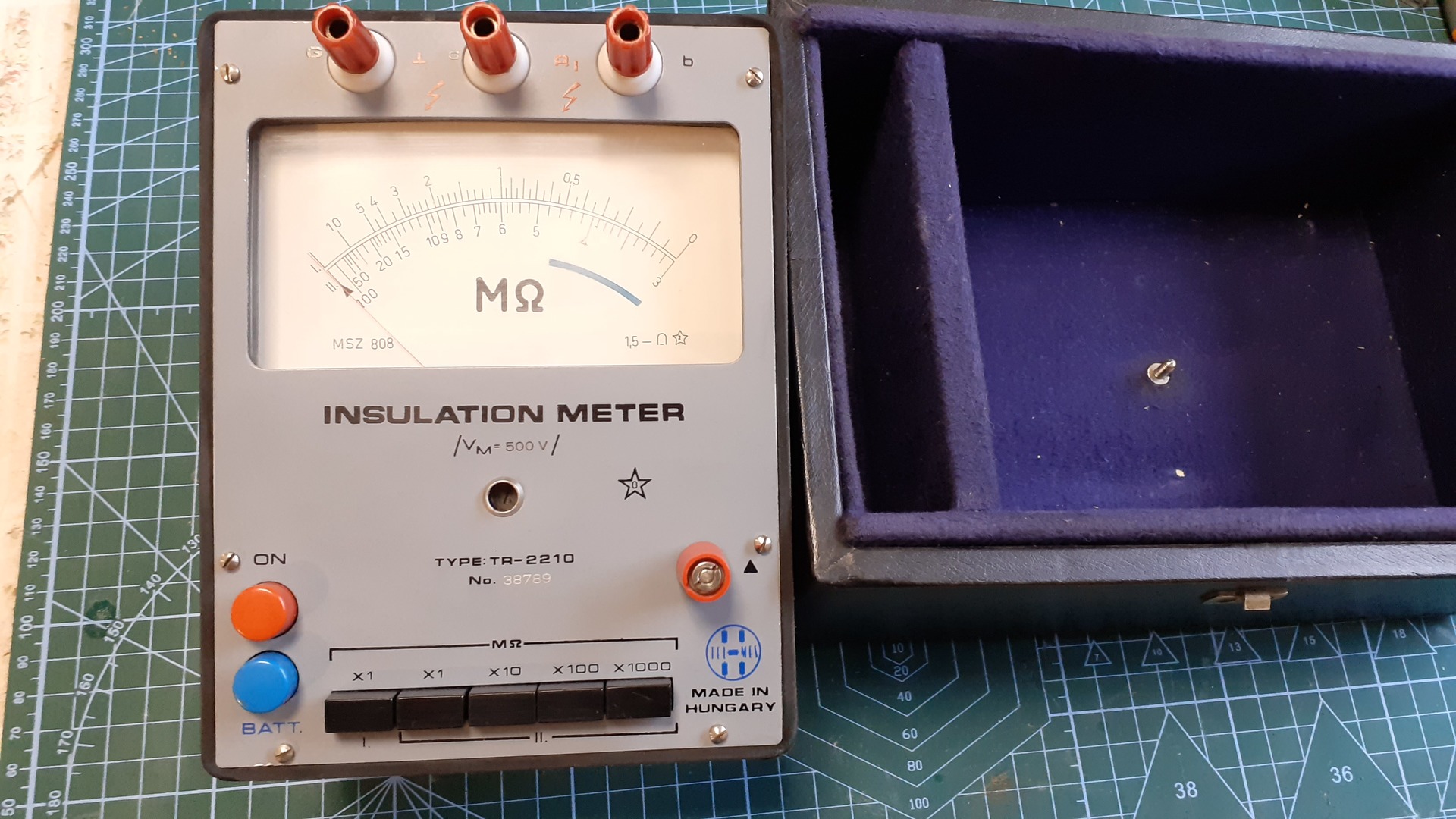

Idéz(Hasonló szigetelés vizsgáló volt , kék és piros nyomógombbal ,és az már elemes volt)

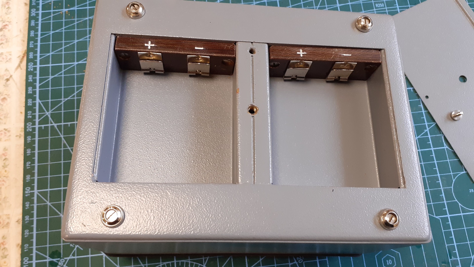

Kék és piros gomb stimmel, két laposelem az elemtartóba, stimmel... :)
No...íme, itt az "őrmester riogató". [#vigyor2]
