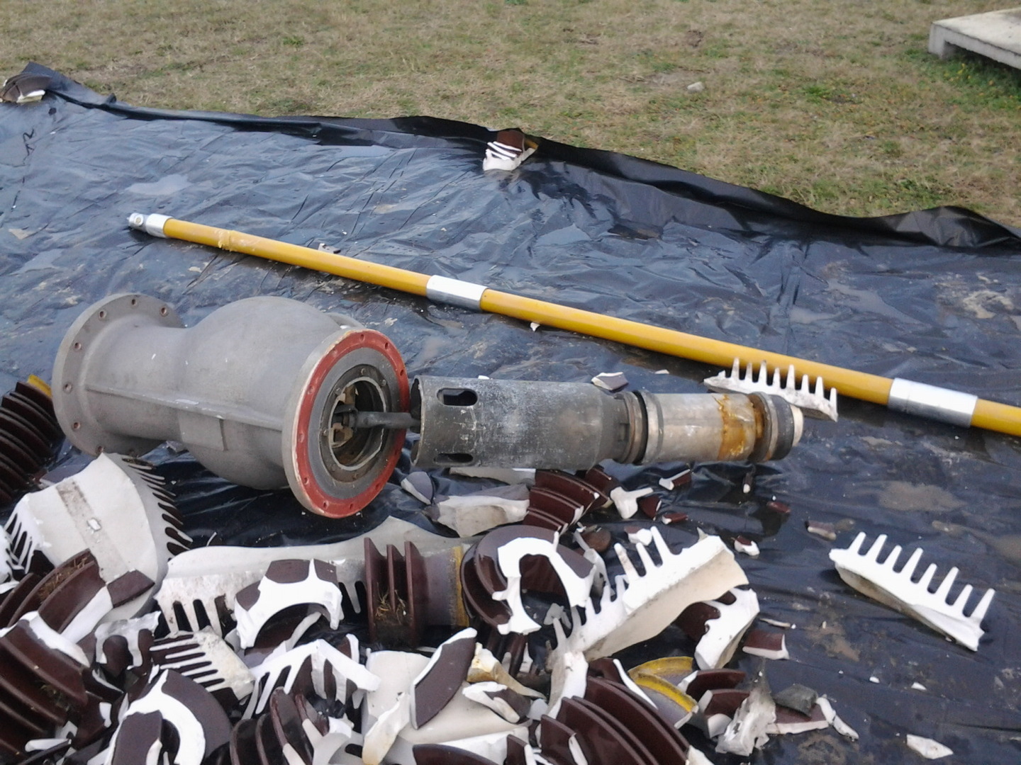

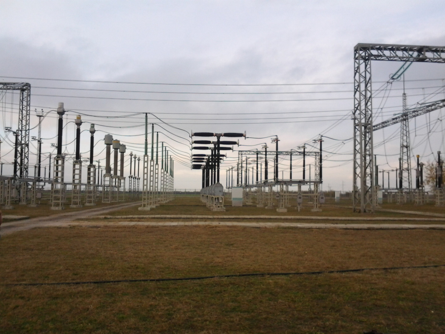

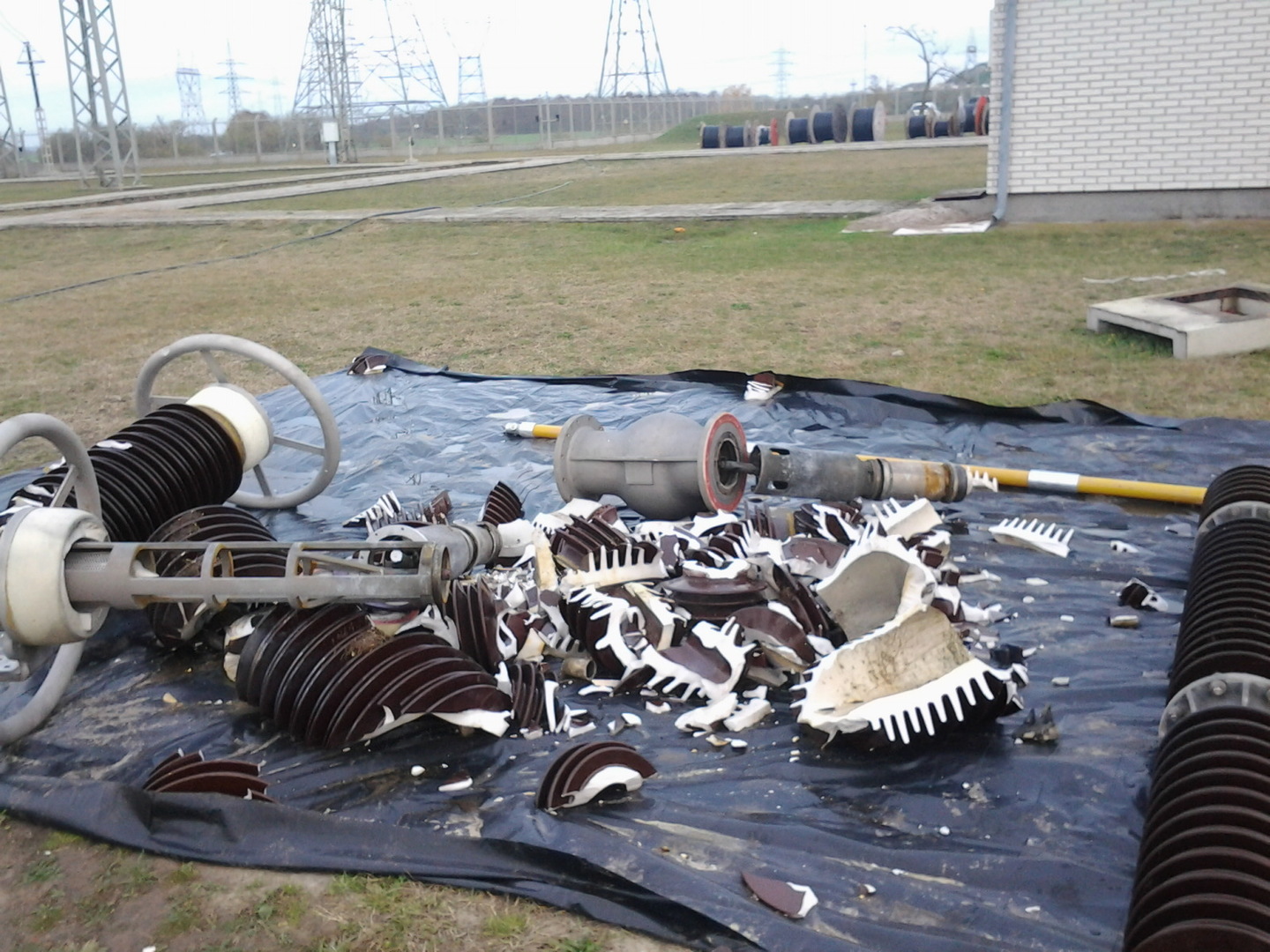

Ilyen volt, és ilyen lett. 400 KV-os megszakító. Kb. 50 méteres körben szóródott szét. Két nappal előtte még mellette dolgoztunk. [#csodalk]
Az oltókamra, a mozgó és az álló érintkező metszeti képe látható.
Sűrített levegős oltás van vagy vákuum?
Most olvasom, még kénhexafluorid is létezik ilyen helyen.

Vákuum csak 30 KV-ig használatos. Bár a Siemensnek sikerült néhány éve megoldania 120 KV-ra is. De ma még a világon mindenhol a SF6 a favorit. 25 évvel ezelőtt kezdtük lecserélni az országban a régi olajos megszakítókat a gázosra. Sokkal jobb az SF6 szigetelése és ívoltó képessége.
400-on a régi OR 6M megszakítók 6 tüskével egyenként kb 500 mm-es úttal tudták kioltani az ívet. Az ami a képen van ezt elintézi két érintkezővel és kb 150 mm után megszakad az ív.
 Nem túl környezetbarát gáz. Egy 120 KV-os ABB megszakítóba 6,5 kg SF6 gáz kell. Ennek az üvegház hatása megegyezik 125 tonna CO2-vel. Huszon valahány ezres a szorzó. El is kell manapság számolni minden grammal.
