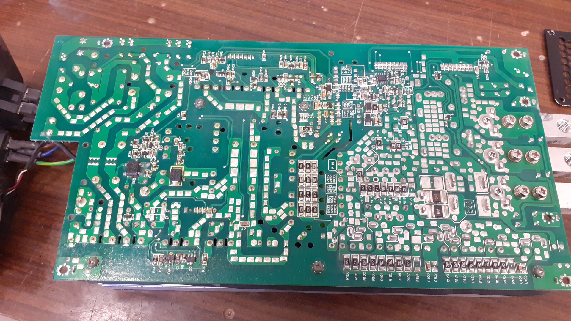

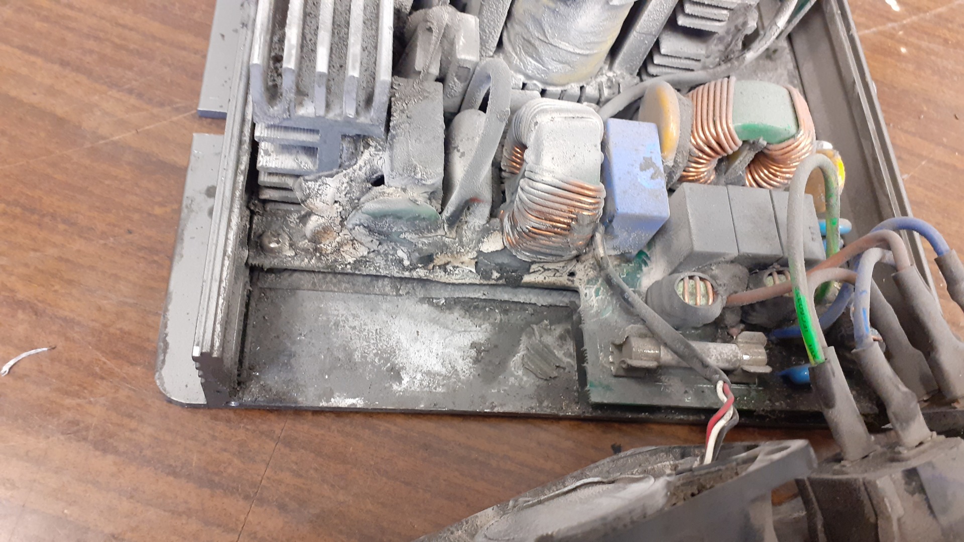

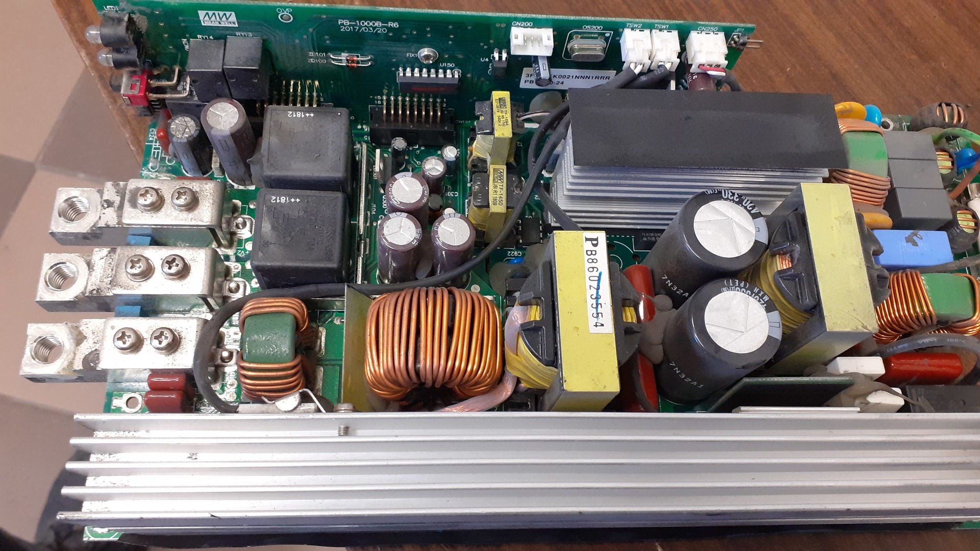

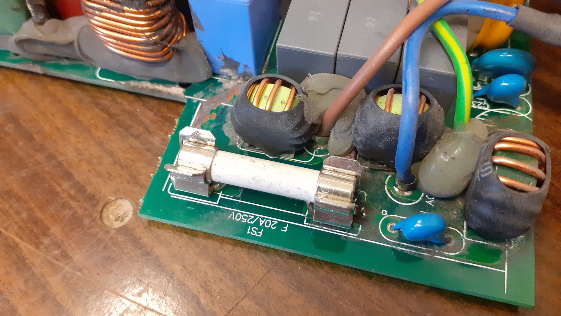

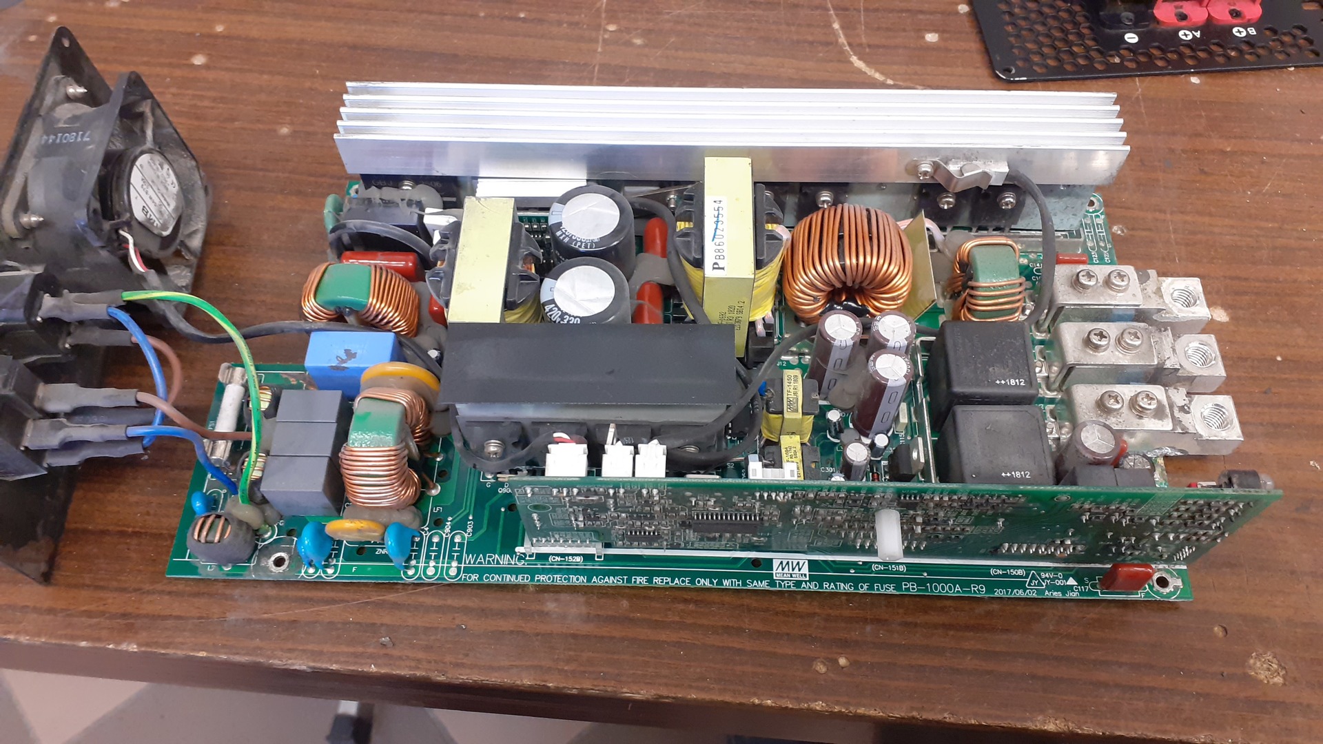

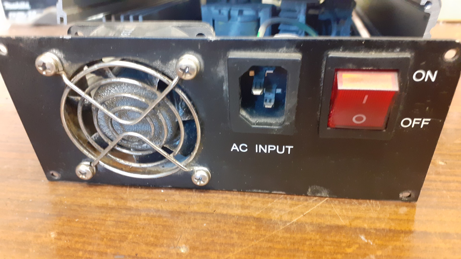

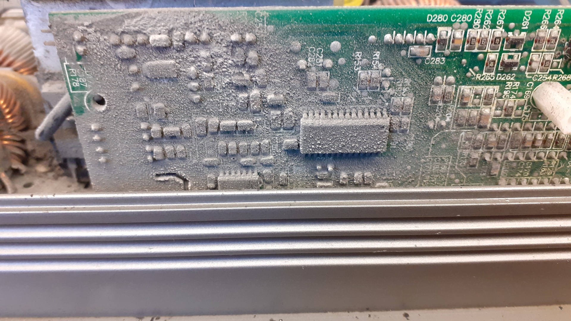

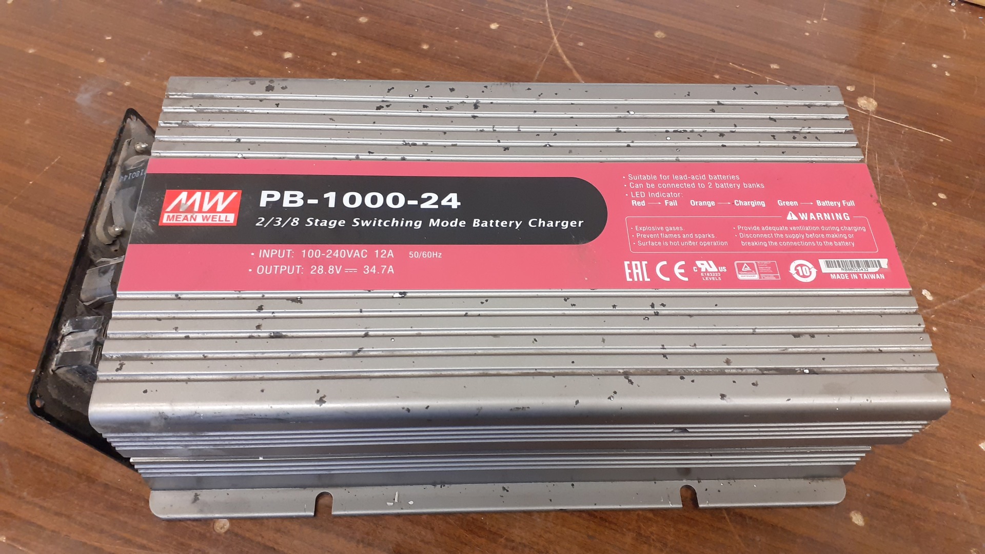

Öt éve teszi a dolgát, szinte napi használatban...
Ennek a gépnek Simon Hite Mite a gép burkolata alá fixen telepített akkutöltője.
Ma reggel tölteni kellett volna az aksikat, de AVK-val védett dugaljról...nem indult a töltés.
Azt hiszem...okkal nem indult el/lökte le az AVK-t. [#eljen]
Az öt év alatt, a világ létező összes mocskát belehordta a dobozába a kényszerhűtés 60x60-as ventillátora. [#violent]
Nagy nyomásúval kimosva???[#eplus2]
Egy intenzív, kompresszoros "portalanítás" után, "szemrevételezéssel"...jónak tűnt minden.
Még "kicsomagolva" az asztalon adtam tápot neki, túlélte, elindult, már...ismét "szereti" az ÁVK-val védett dugaljat. :) [#eljen]
Az eredeti ventilátora qrvára zörög/visít, holnap kap egy újat, aztán...indulhat a töltés. :)
Az valóban hatásos lenne. Egy volt kollégám a '80-as években sorozatban javította a kocsmai játékgépeket. A dupla euro kártyákon millió TTL áramkör, sör, cigarettahamu, szendvicsmaradék és hányás volt.
Felvette a könyékig érő gumikesztyűjét, és meleg mosószeres vízben egy régi fogkefével tisztára mosta majd gondosan leöblítette. Két napig szárította aztán bekapcsolta. Általában megjavultak a tisztogatástól. Ha mégsem, akkor megszkópolta őket és életet lehelt beléjük.

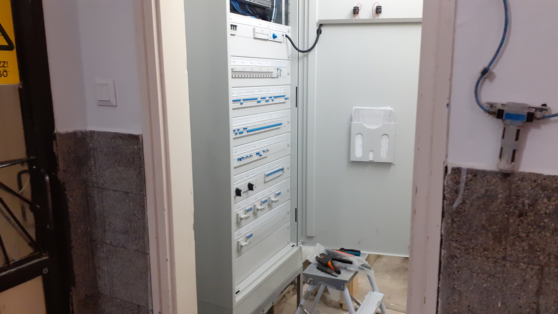

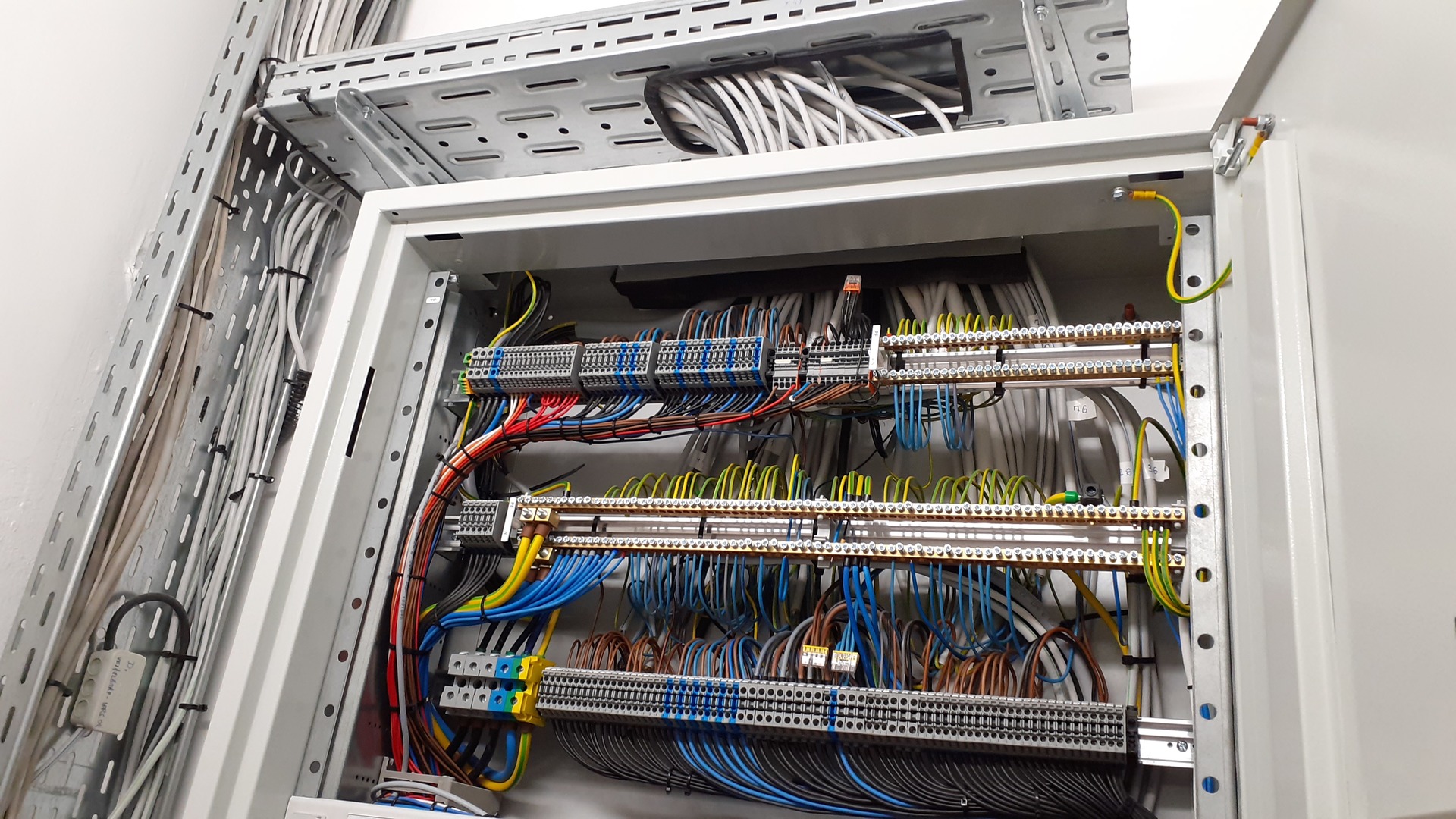

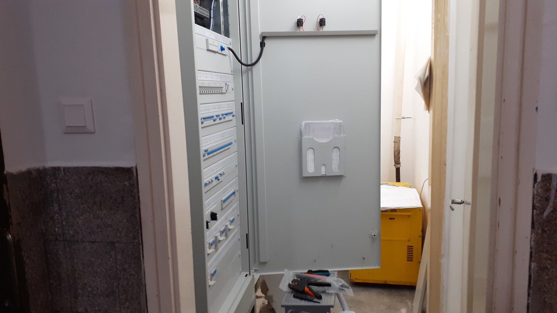

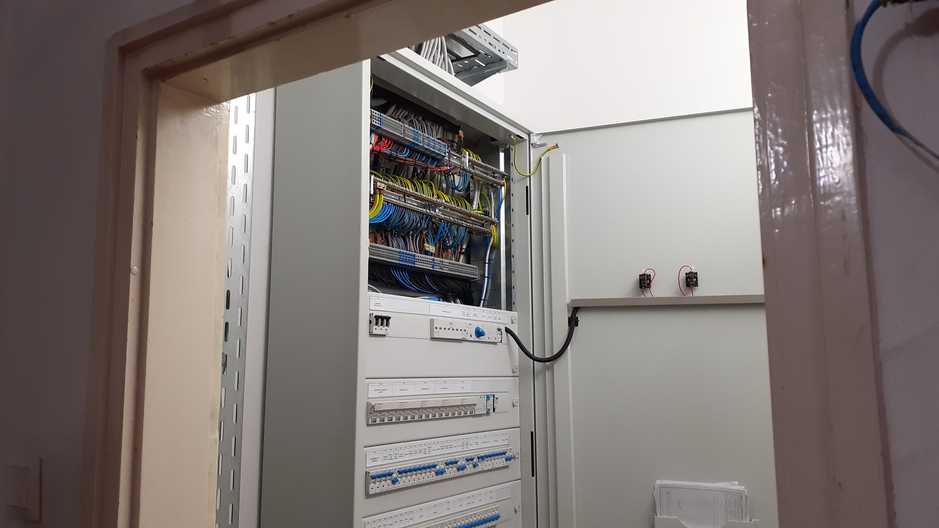

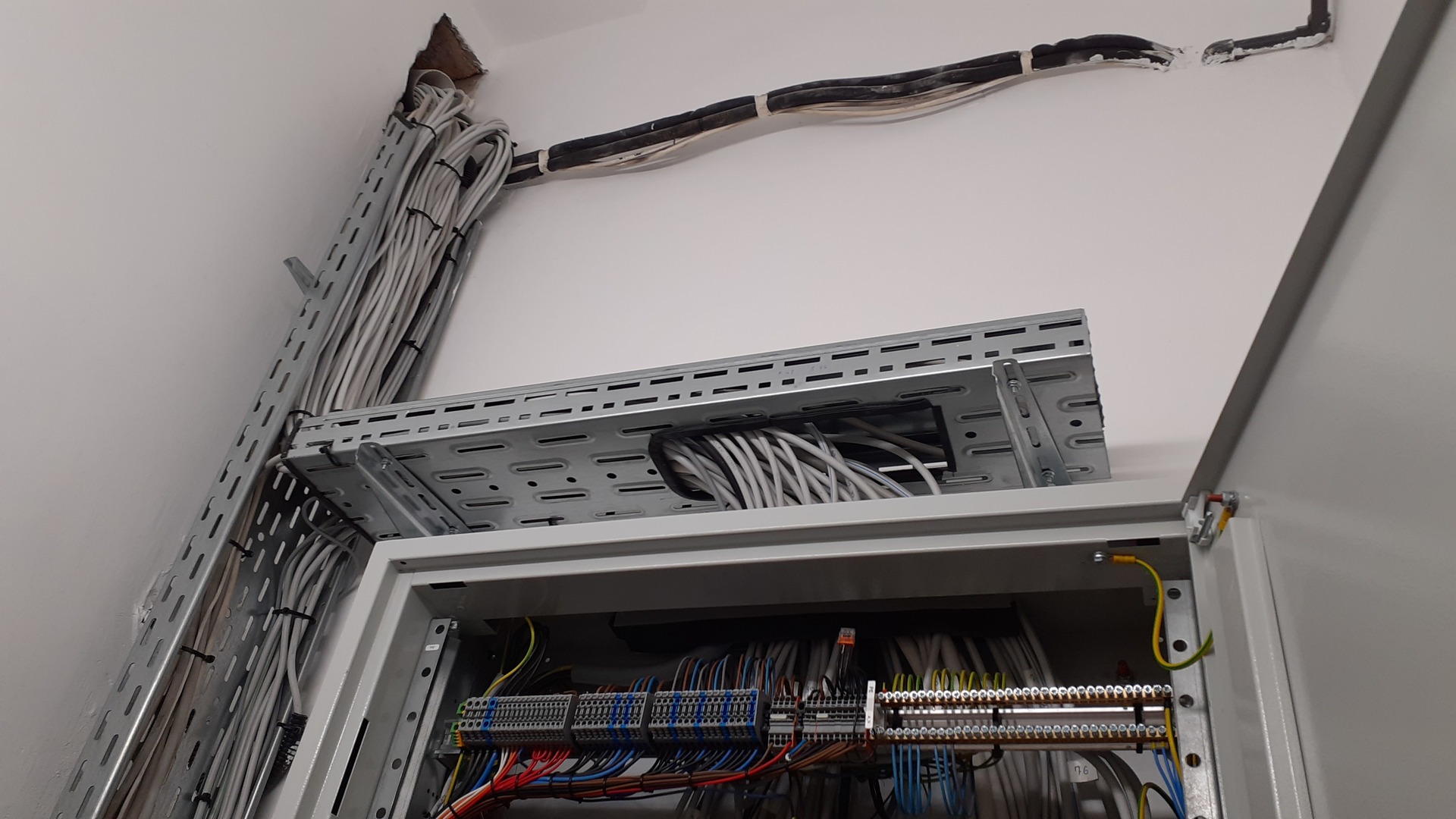

Ilyen lett a régi "lakás"...
Kilomolva, kiglettelve, kifestve, az új "bútorral". :)
Schrack minden látom.
Többet ér az elosztó mint a ház[#taps]
Szép munka!
Te csináltad?
Magát az elosztót nem, az új szerelést/telepítést viszont igen...kollégákkal közösen.
Elképesztő mennyiségű vezeték, meg csatlakozó elem. És az a nulla sín...
Az autóiparból miért nem szivárognak át az egyszerűsítések?
Nem tudom mit lát el ez a szekrény, de tényleg szükséges ennyi áramkört külön-külön és mégis centralizáltan védeni?
Összességében azért ilyen nagy,  hogy áttekinthetőséggel nagyobb biztonság legyen, főleg a N és PE vezetőknél, fontos a közös pontról külön elvezetés, mert ezen emberéletek múlnak, nem szabad összevissza kötögetni anyagspórolás miatt.
Lakóépületben persze nem feltétlenül kell ennyi külön áramkör, de manapság az a divat hogy minden aljzathoz, fogyasztóhoz külön vezeték menjen.
De legalább a főbb áramköröket, és nagyobb fogyasztókat illik elkülöníteni, illetve vannak olyan fogyasztók amit kötelező is. (pl. mosógép, bojler, villanytűzhely)
De én is gondolkodtam hogy mennyi felesleges szerelvény és drót ami nem befolyásolja igazán a működést.
Sajnos az előírt szerelvényekkel szakszerűen megvalósítva ezt fogja kiadni. De ha csinálnánk egy gerinc vezetéket, ahol távvezérelhető védelmeket tennénk be a leágazásokba, amit aztán központi helyről lehetne vezérelni, az eredmény ugyan ez lenne biztonság és áttekinthetőség szempontjából is, miközben jóval kevesebb anyag és munka menne bele....
....valószínűleg ezért is nem csinálják így, mert jól lehet keresni ezeken villanyszerelőként [#hehe]
IdézElképesztő mennyiségű vezeték, meg csatlakozó elem.
Hol??? [#vigyor2]
Hidd el hogy nincs túlbonyolítva, amit látsz...mindre szükség van.
IdézNem tudom mit lát el ez a szekrény...
Elárulom!
Egy, a közelemben levő tűzoltó laktanyát.
Egy családi háznál azért kissé összetettebb. [#kacsint]
3x50A-ból gazdálkodnak, a képeken látható elosztó látja el többek között a szertárakat, elektromos kapu nyitások/távvezérlések, általános és riasztás befutásakor működésbe lépő világítások, hiradórendszer, kommunikáció, az autók ki és beállását segítő különböző helyi világítások, az autók készenléti állapotát biztosító "starterek", központi levegőrendszer, az autókra csatlakoztatható füstgáz elszívó rendszer... stb.
Az emeleten, majd ugyanekkora elosztó, a legénységi hálók, konyha, pihenő, konditerem, szociális blokkok stb. és az irodák ellátására.
Mindez "bonyolítva" áramszünet esetén automatikusan induló, a laktanya "kritikus" részeit kiszolgáló aggregátorral, nagy teljesítményű UPS-ekkel stb.
Szóval, egy teljes villamos és kommunikációs felújítás történt.
Mindez úgy hogy a laktanya közben folyamatosan üzemelt, teljes személyzettel, minden funkciójában.
Miattunk -a munkák idején- egyszer sem volt "késleltetett" vonulásuk, mindig tudták tartani a három percet. :)
