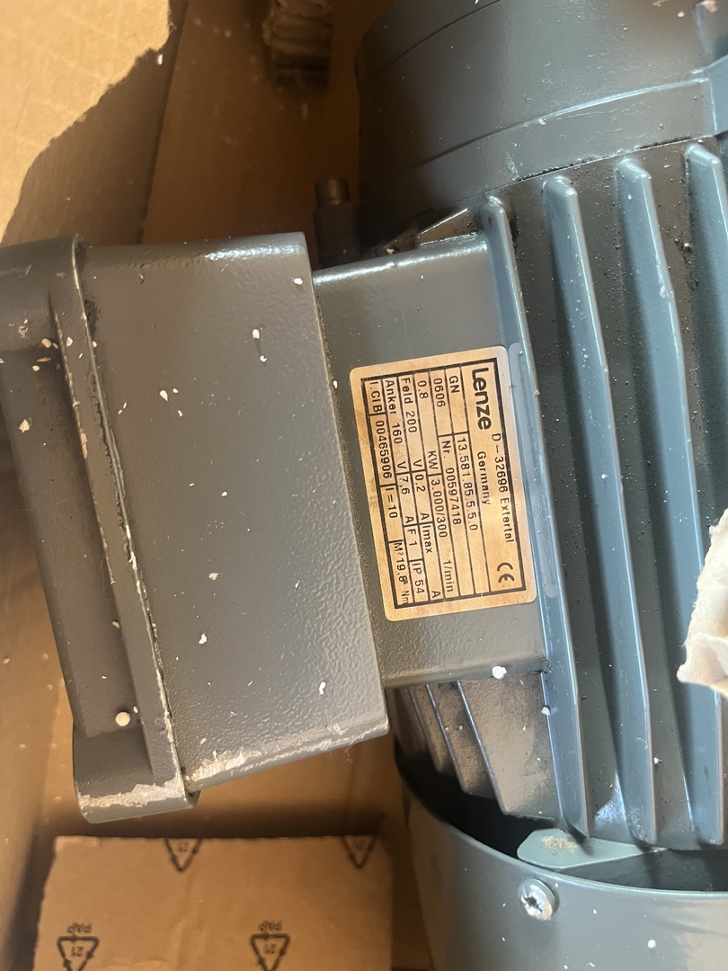

Vettem itt a fórumon egy hajtóműves, fékes villanymotort. Az adattábláját nézve viszont elbizonytalanodtam, hogy milyen feszültséggel kell ezt a motort táplálni.  Valaki esetleg tudna segíteni ebben?
Az adattábla szerint szénkefés DC shöntmotor.
Az állórésznek állandó 200V DC kell, a forgórészre pedig a kívánt fordulatszámtól függően max. 160 V DC-t kell kapcsolni.
mike192
Sejtettem hogy nem egy ac asszinkron motor lesz. Köszönöm a segítséget.

A frekiváltók elterjedéséig szinte egyeduralkodó volt, jól szabályozható a fordulatszáma, egyenes a nyomatékgörbéje.
Cserébe karbantartásigényes.
Viszont javítanám tegnapi írásomat, mert igazából nem shöntgerjesztésű hanem külső gerjesztésű motor.
