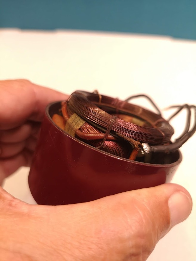

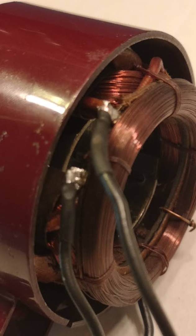

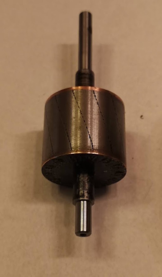

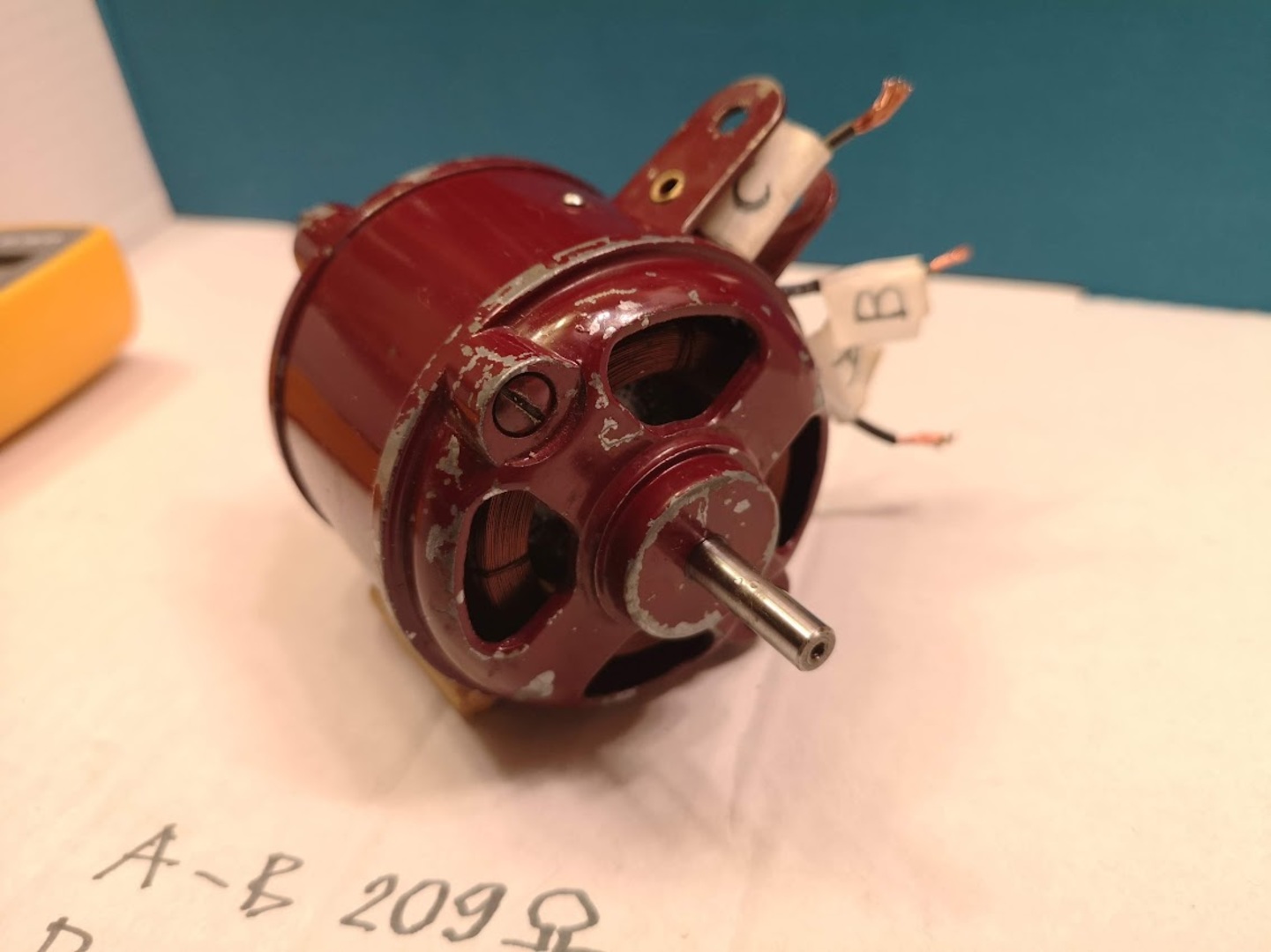

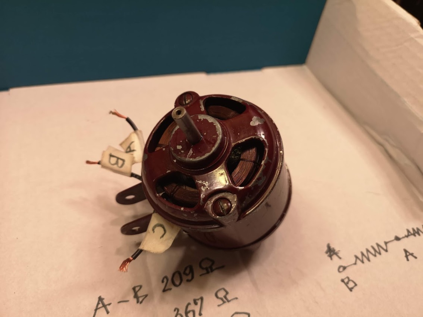

Nagyon köszönöm az aktív segítséget.Elnézést kérek, hogy nem voltam elég részletes a fotókat illetően, ezt most pótolnám.
Nagy merészen rápróbáltam a 220-at, és megindult szépen. A 200 ohm-os ág valamivel lassabban, a 150 ohmos egészen jó fordulattal ment, és ezt tartósan is képes volt produkálni.
Mégegyszer köszönet a segítségért, és adom a plusz képeket.
Azért arra kiváncsi lennék, hogy az a harmadik tekercs mit is csinál???
uph5fcryd
Talán valami ilyesféle dologról van szó???
"Indukciós tekercs beiktatásával:
A főáramkör tekercseket egyfázisú váltakozó árammal tápláljuk, míg a segédáramkör tekercseket induktivitáson keresztül ugyanarról az egy fázisról. Az induktivitás hatására az áram (csak induktív tagot feltételezve) 90°-al késik a feszültséghez képest, és így alakul ki a forgó mágneses tér."
idézet: google
Érdekes ez a motor.
A segédfázis egy egy rövidrezárt sárgaréz menet , ami egyben a tekercseket is tartja .(a bemarás excentritása adja a forgásirányt ) Nekem ez így tűnik .
A segédfázis csak mágneses eltolást okoz itt , nincs a hálózattal villamos kapcsolatban .
Rossz hatásfokú megoldás de egyszerű .
A tárcsatekercsre nem tudok magyarázatot adni .
Igaz amit írtál ,de ez más megoldású .
Keresek valami linket .
Amire én gondolok az még mindig használatos ,de kicsit ,más fizikai megvalósítással .
mex
A lapos tekercs nyilván csak egy előtétfojtó fordulatszám/nyomatékhatárolás céljából.
(de ugye ez a tekercsbekötések feltérképezése után derülne ki pontosan)
Pl. ventilátoroknál megengedett az ilyen huncutság.

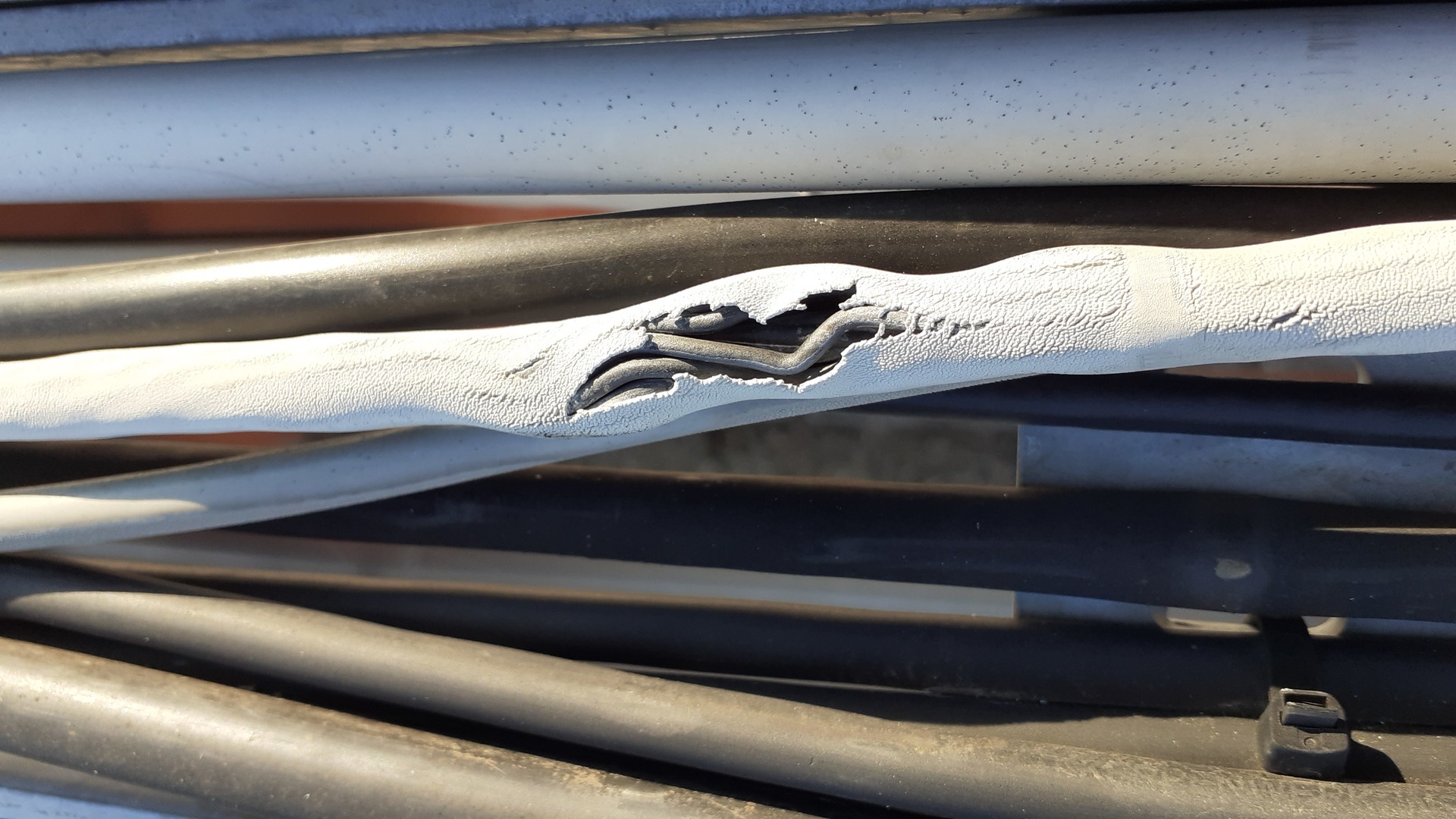

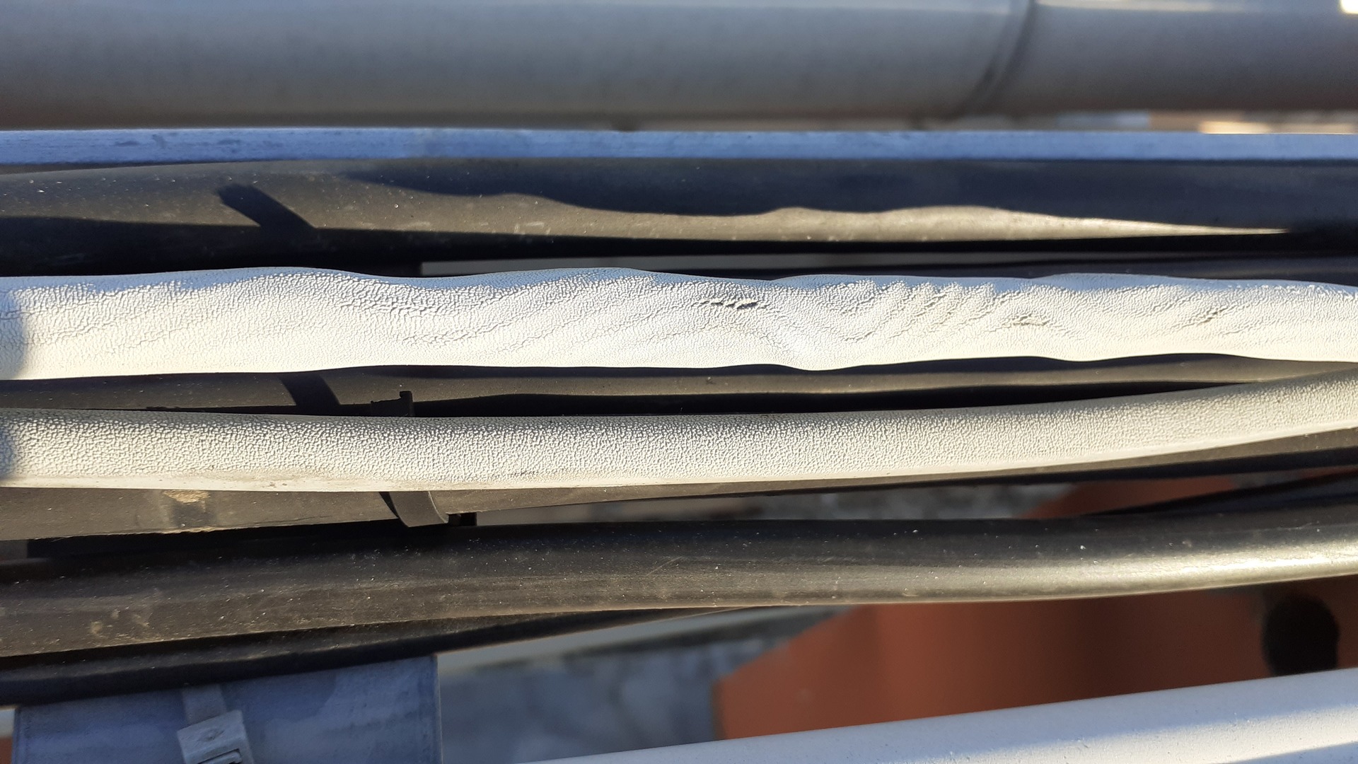

YSLY-JZ 7x1.5 mm2 kábel.
Még nincs tíz éve hogy reggeltől estig...süti a nap. :(
