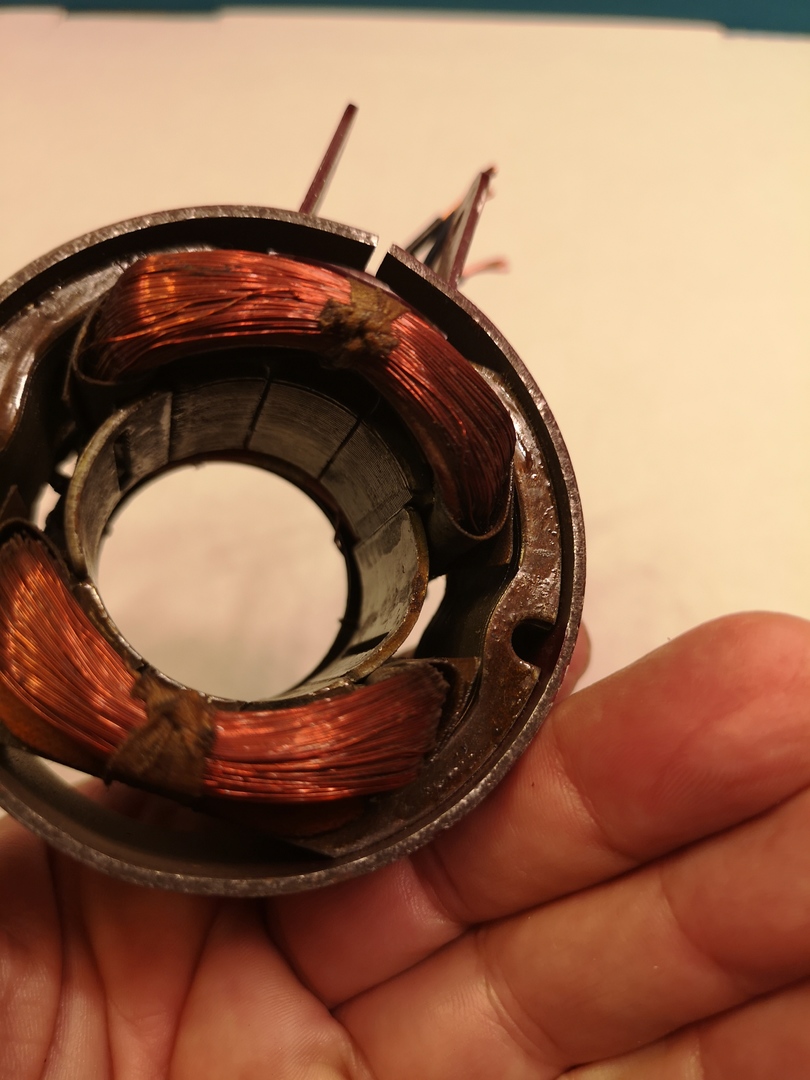

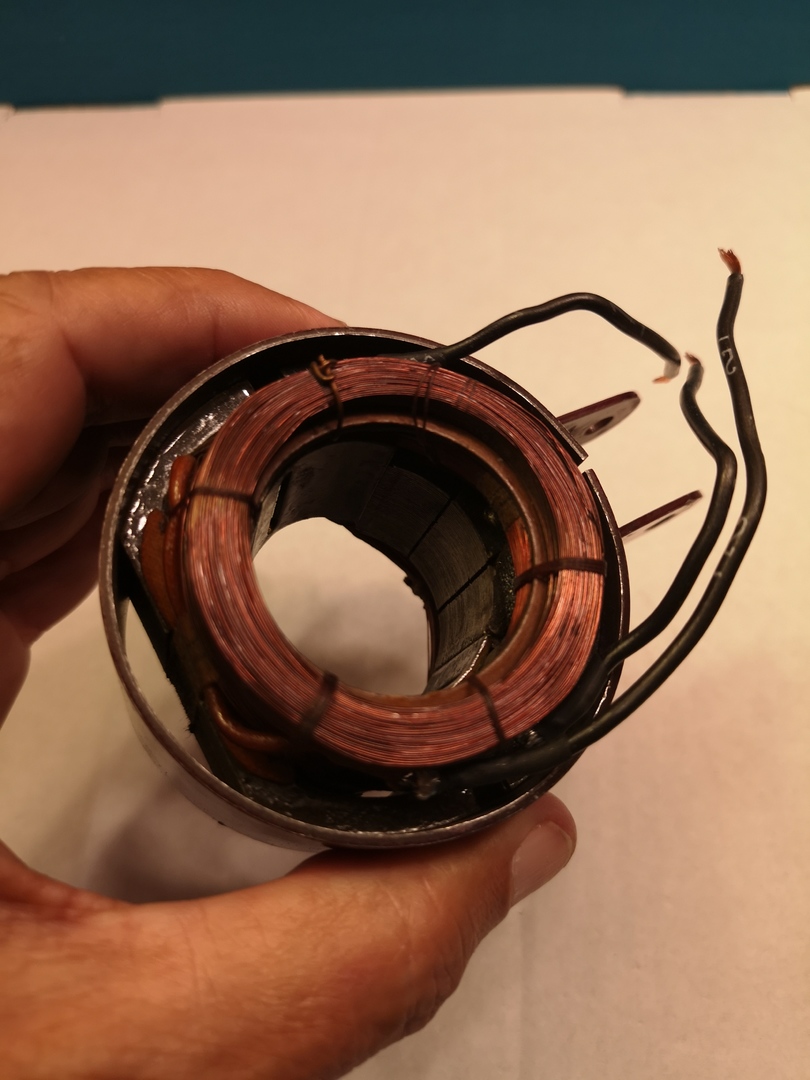

Szép jóestét, találtam egy ilyen öreg darabot. Tudna segíteni valaki abban, hogy mik az elektromos paraméterei ennek a kis motornak. Csak a három kivezetés közt mérhető ellenállást tudtam meg mérni:200,150,ill. 350 ohm.
Üdv és köszönöm szépen ha bárki bármit tud erről.

Üdv. Tapasztalataim szerint ez egy egyfázisú 230 voltos motor. Az a pont a közös pont mondjuk a neutral, ahonnan az egyik vég 200, a másik vég 150 ohm. A 150 ohmos a fázis, innen kondival a 200 ohmos végre kötve lesz a másik a segédfázis. Ez a kondi lehet 1-4 mikro gondolom. Motorindító kondi persze. Nálunk a 60 wattos motorokban 2,5 mikro van.
"Motorindító kondi persze."
Szerintem inkább állandó üzemű kondi kell oda.
Nem látsz semmi furát azon a tekercselésen ?
Az utolsó képen egy tárcsa tekercsnek tűnik ,ami a középső képen nincs .
Nem ittam ,a nap ugyan megsütött , de már az este is furcsálltam . :)
Azért nincs, mert az állórész másik végén van. De a 3. képen egész jól látszik, hogy tárcsa tekercs alatt van egy szigetelő lap és azalatt a két "normális" állórész tekercs.
2f428kduf
Ez nem segédfázisos motor, lássd a középső képet: nincs segédfázis tekercs. Az a tárcsa tekercs esetleg fékező. Ez egy békebeli egyfázisu motor aminek az indítását egy rövidzár biztosítja, ez is látszik a középső képen, az a lyukas lemez két oldalt, bizonnyára fémből van. Én megpróbálnám úgy, hogy egy 100-60W-os izzón keresztül adnék neki 240V-ot. Az izzó megakadályozza a túláramot, de azért elindul.Egyenárammal meg lehet tudni melyik tekercs melyik.
