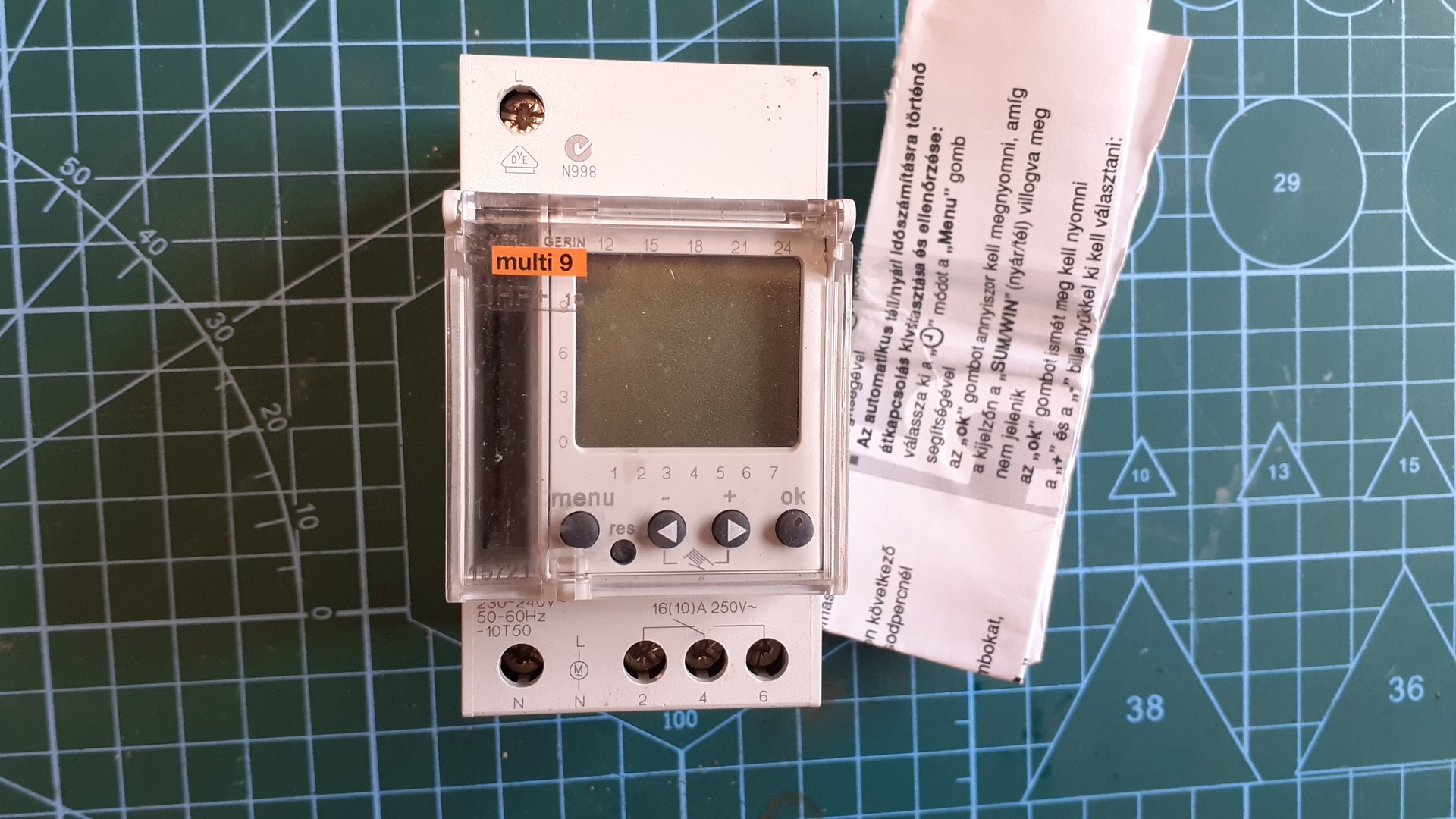

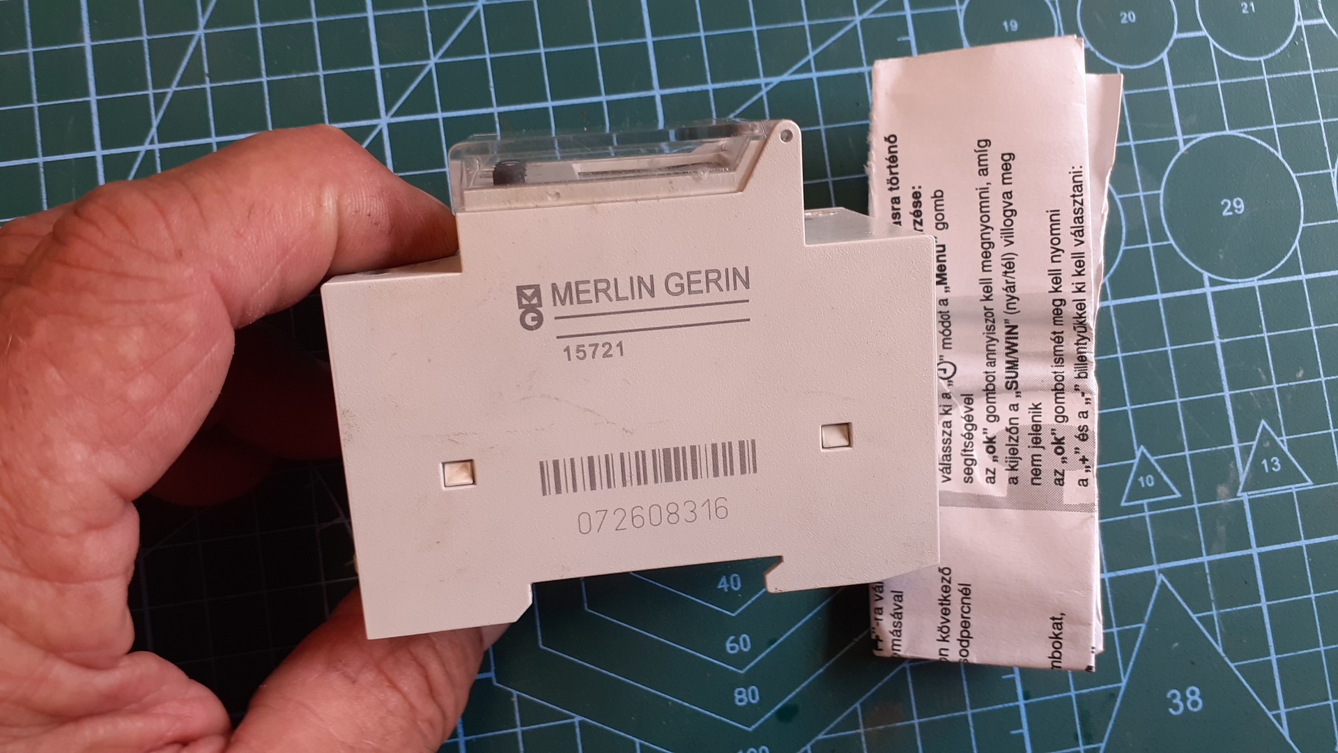

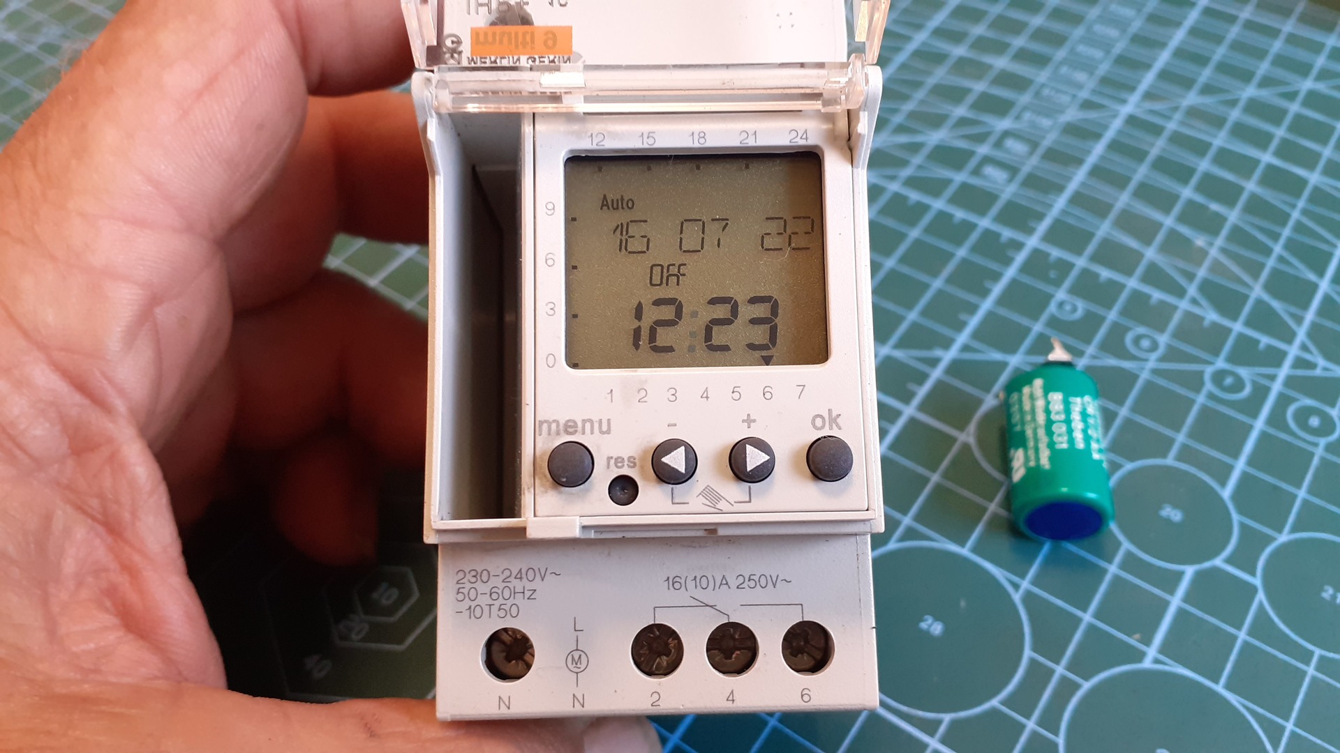

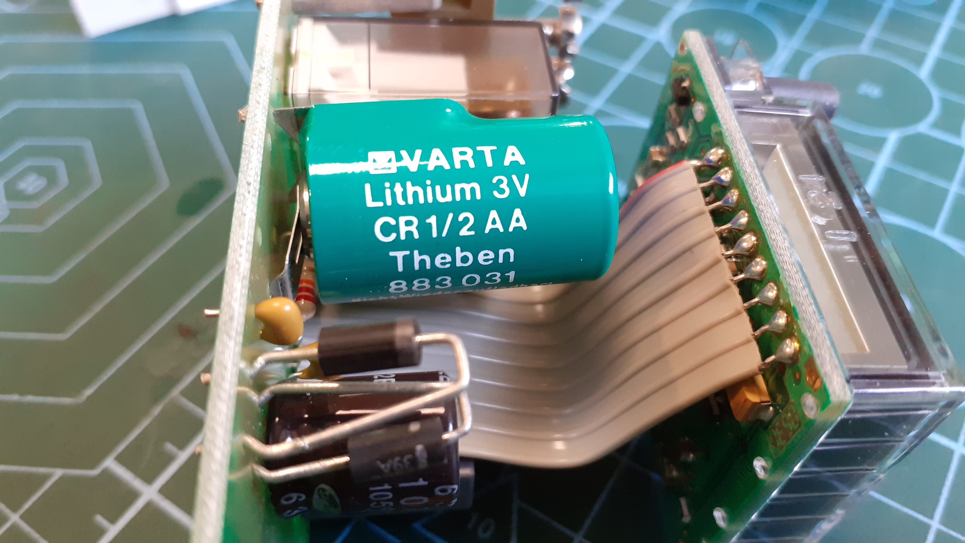

Merlin Gerin 15721 kapcsolóóra.
Pár évig közvilágítás "vezérlőként" funkcionált, aztán...
Sok évig a polcomon pihent, várva a jobb sorsát.
Most jött el a "jobb sors", jó lesz a medence vízforgató/szűrő vezérléséhez.

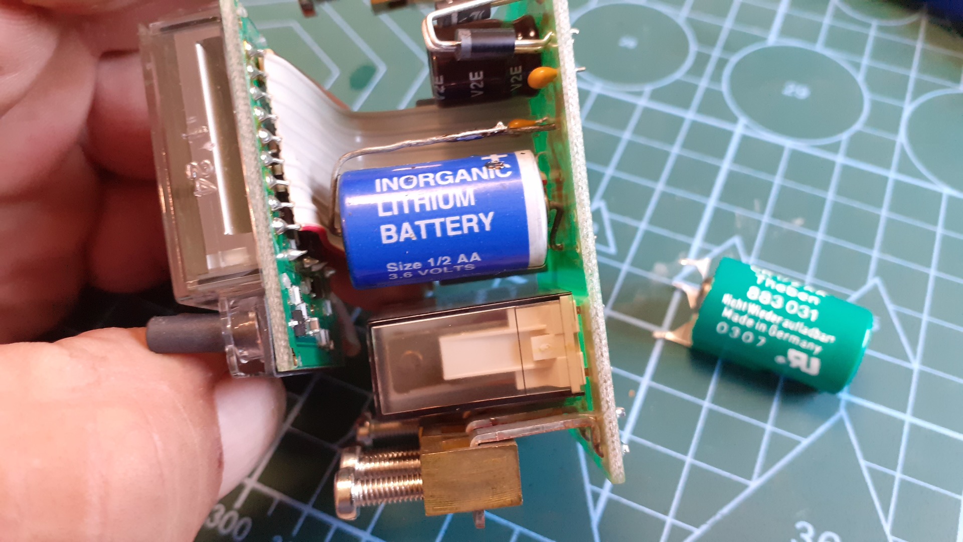

Igen ám, de a sok év alatt...lemerült a beépített lítium elem.
A szerkezet így is működik, de áramszünet esetén...nem tartja sem az órát, sem a beírt programot.
A papírkája szerint:
"A programtár és a kijelző a beépített lítium elemről kap tápfeszültséget. Az elem élettartama: 12 év."
Biztos, hogy túl van már rajta...

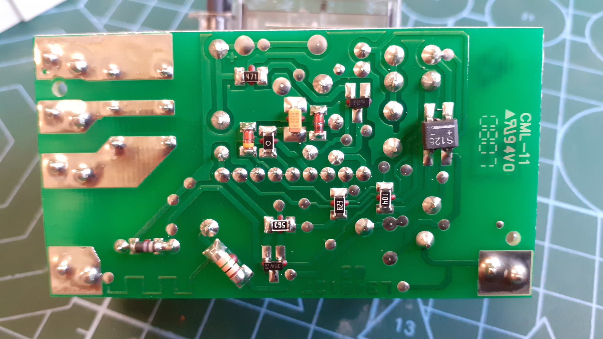

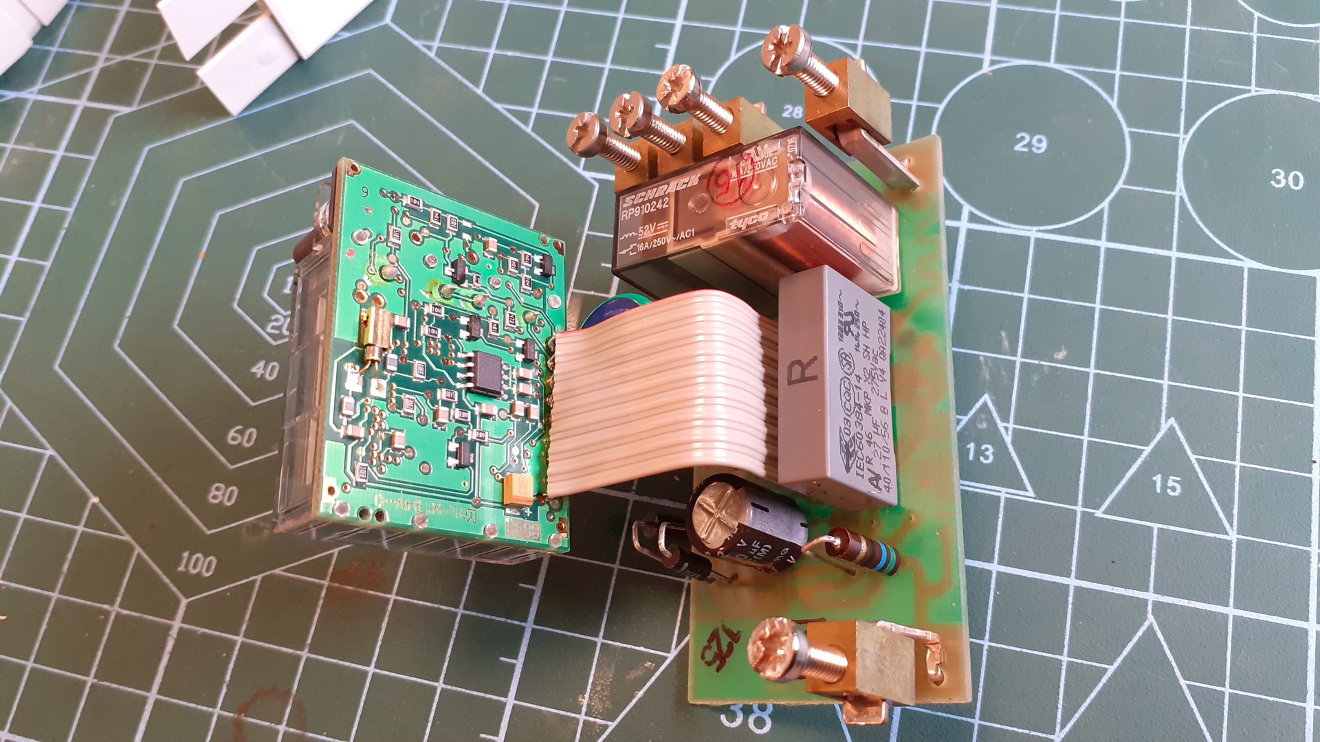

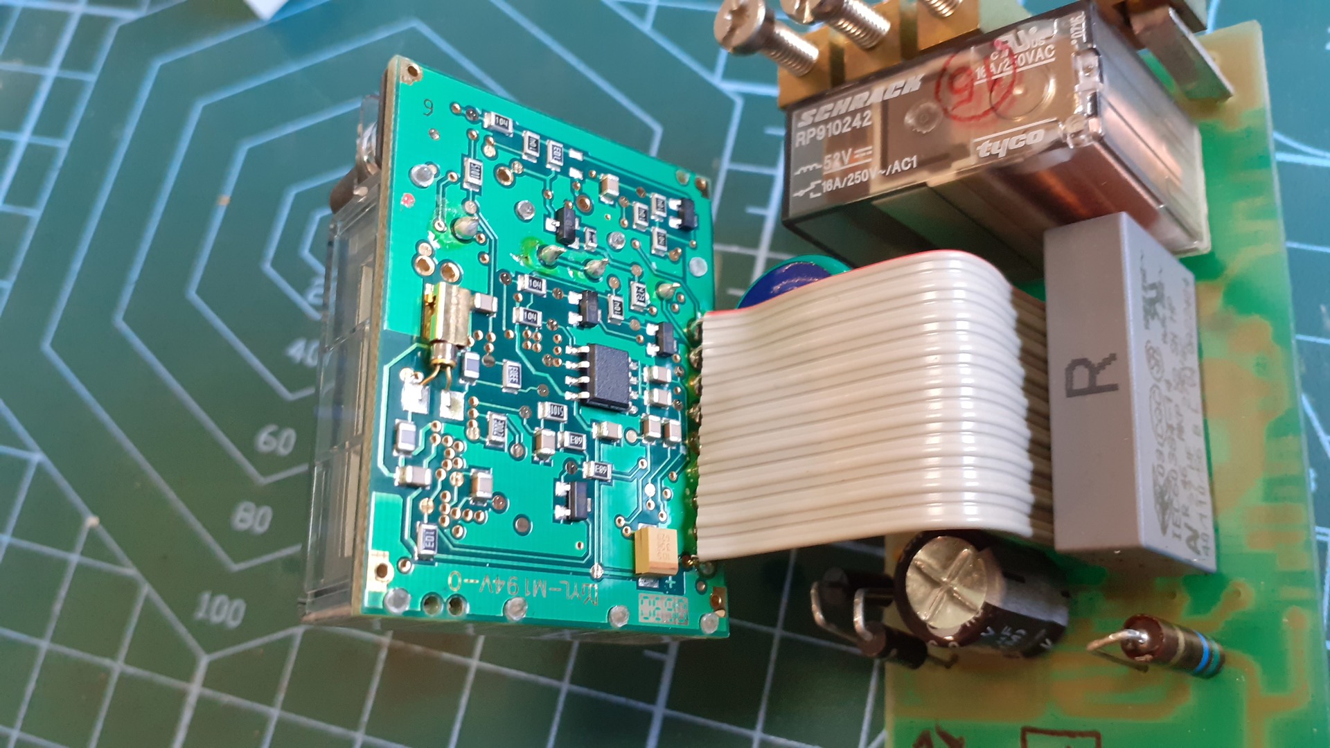

A 2,5 modulos tokot, négy műa. "köröm" tartja egyben, viszonylag könnyen szétpattintható/kibontható.

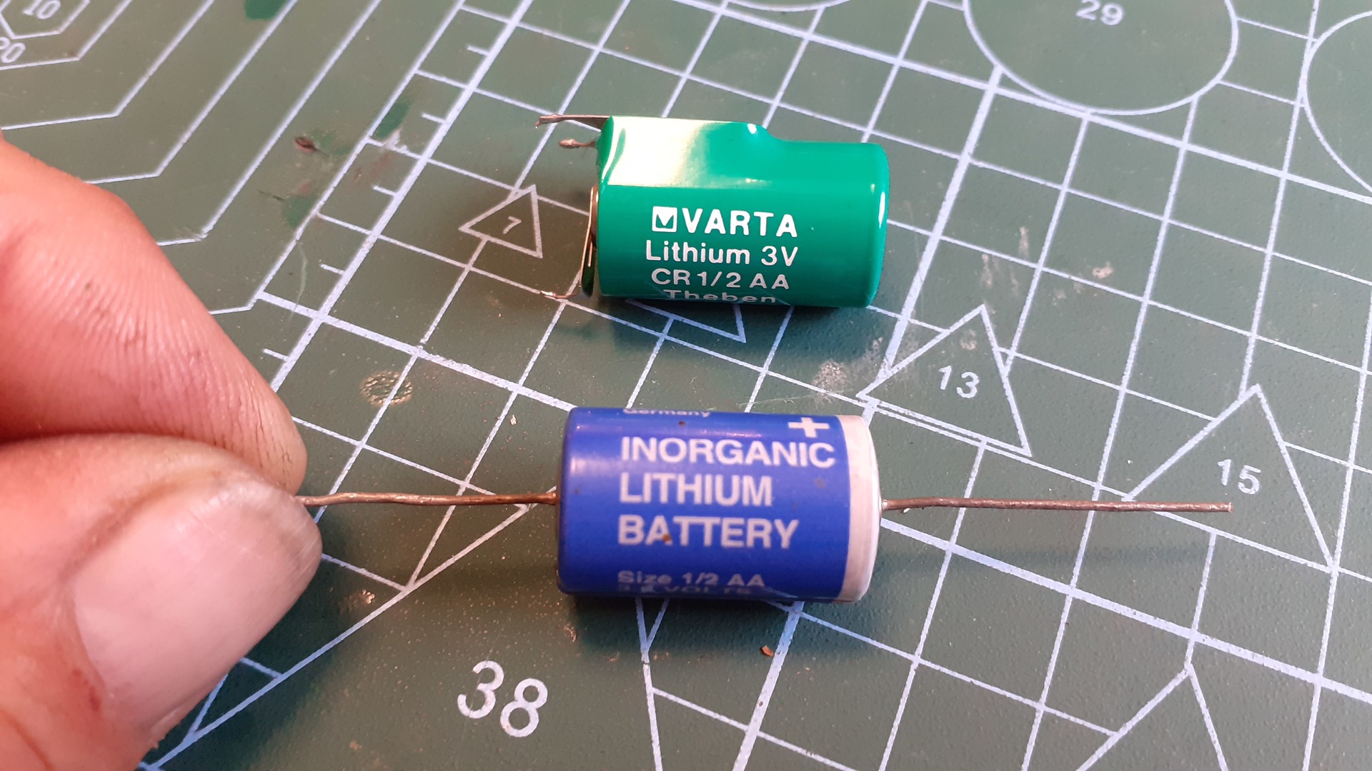

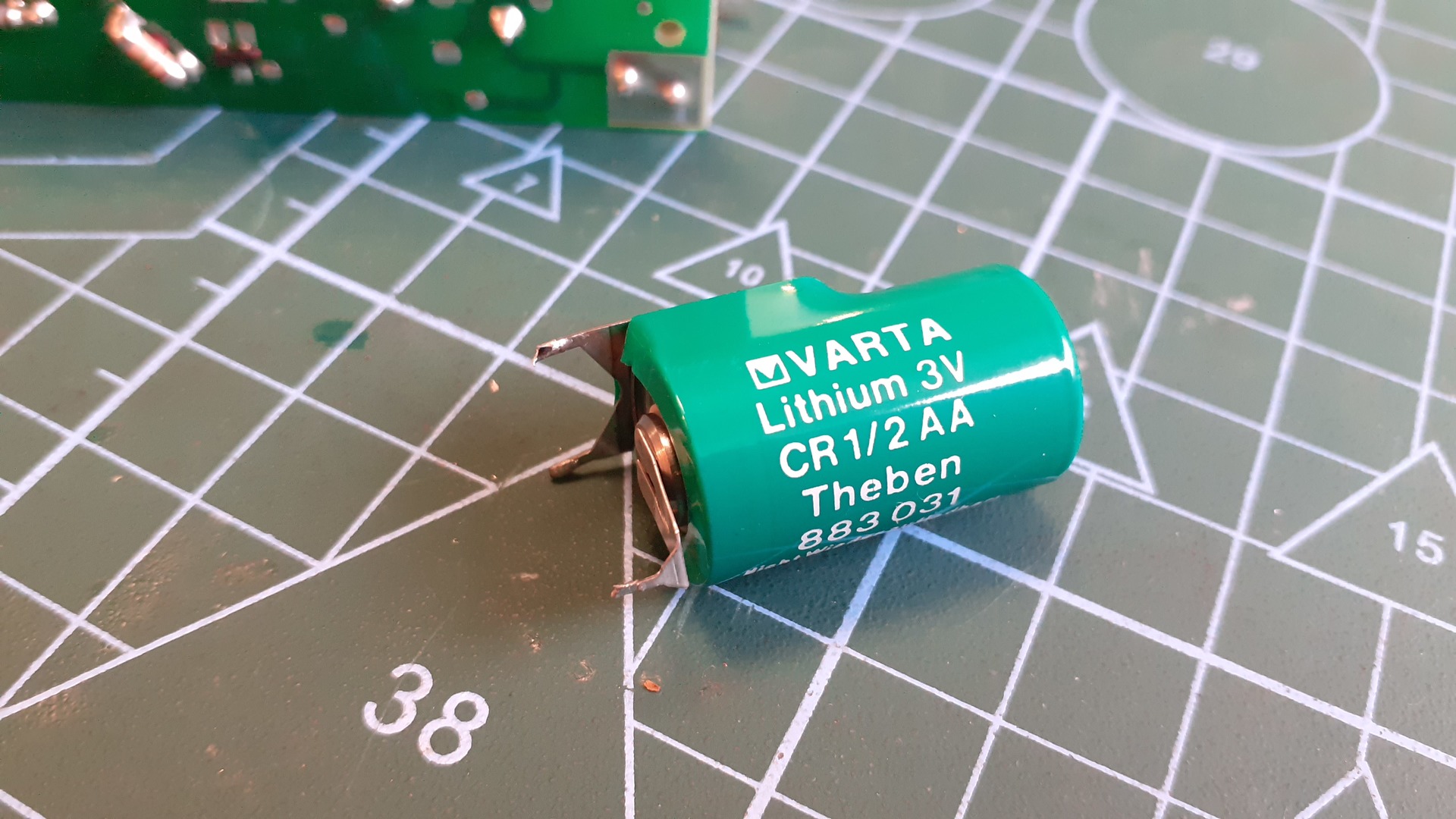

Így is történt...meg is lett a "húnyó", a lemerült lítium telep. :)
Már csak az elem csere és...kész is.

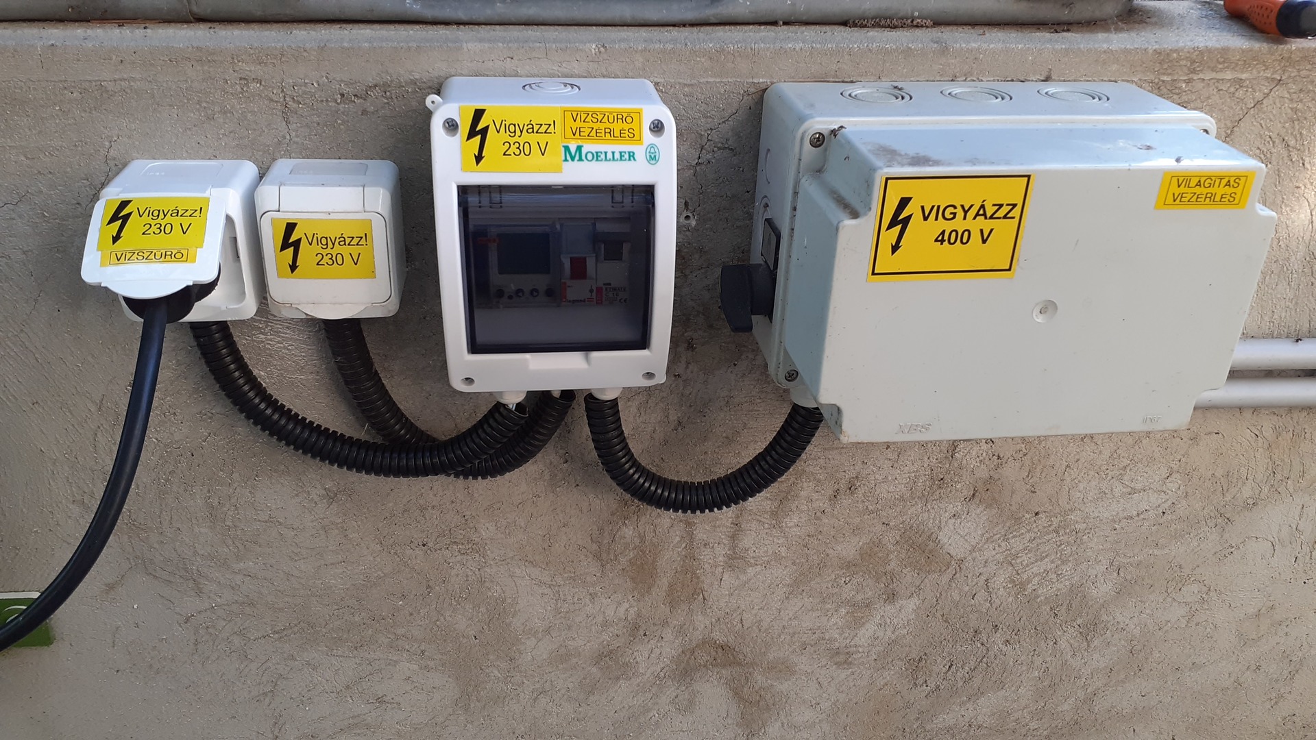

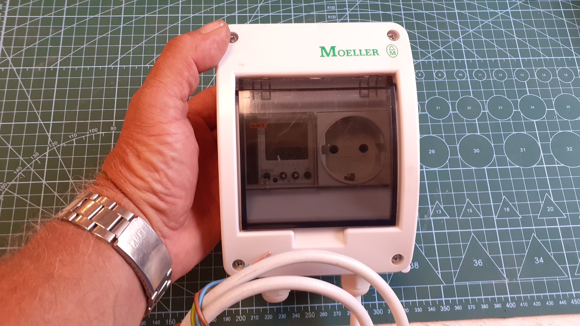

Közben, egy régi, újrahasznosításra váró, ötmodulos Moeller "dobozka" is került elő a polcaimról.
Pont megférnek benne ketten, a beépíthető dugaljjal. [#vigyor2]
TROMF22
Milyen elegáns, előkészített lábacskái vannak ezeknek a
Idéza beépített lítium elem
-eknek.
Ilyenekkel még nem találkoztam.
Ezeket (gépészként) talán még én is ki tudnám cserélni.

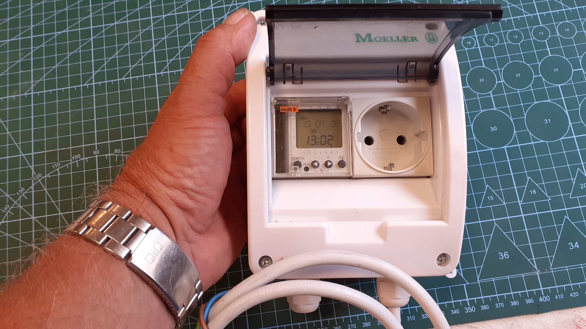

IdézPont megférnek benne ketten, a beépíthető dugaljjal.
Elsőre, jó ötletnek tűnt. [#kacsint]
De...

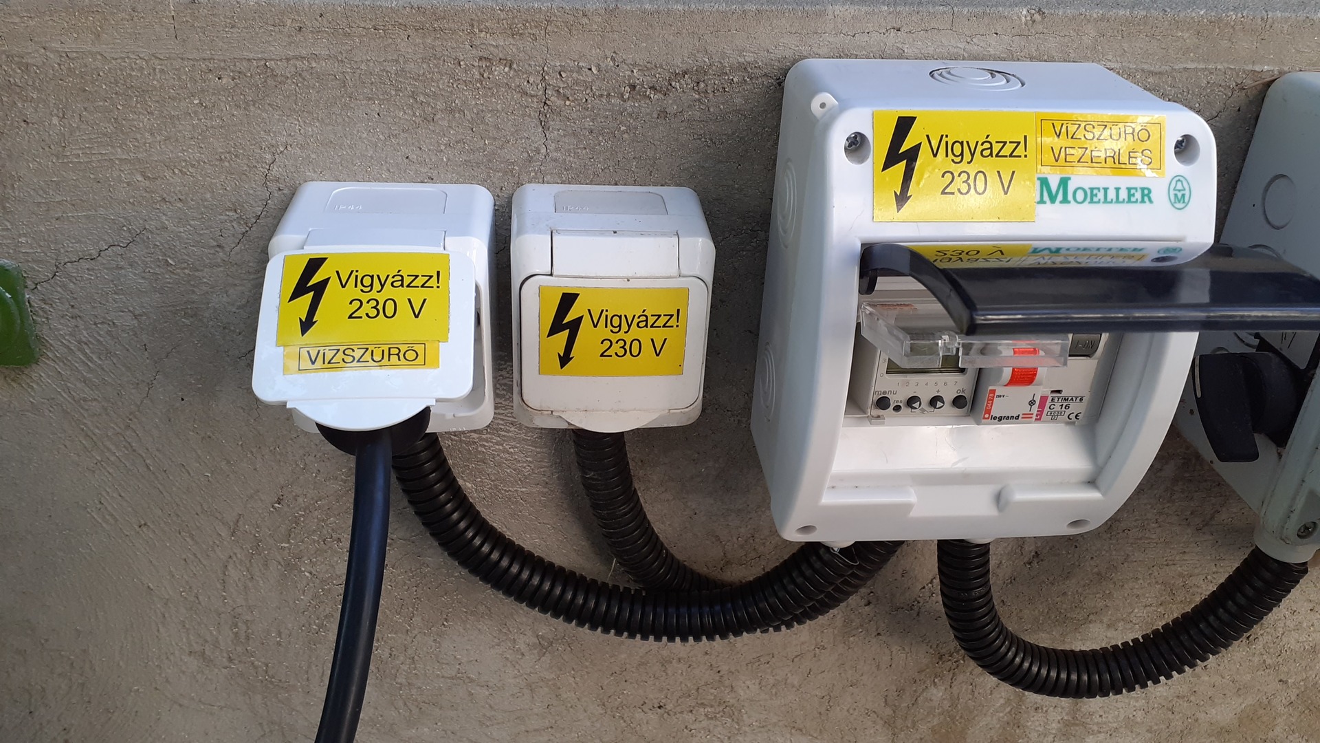

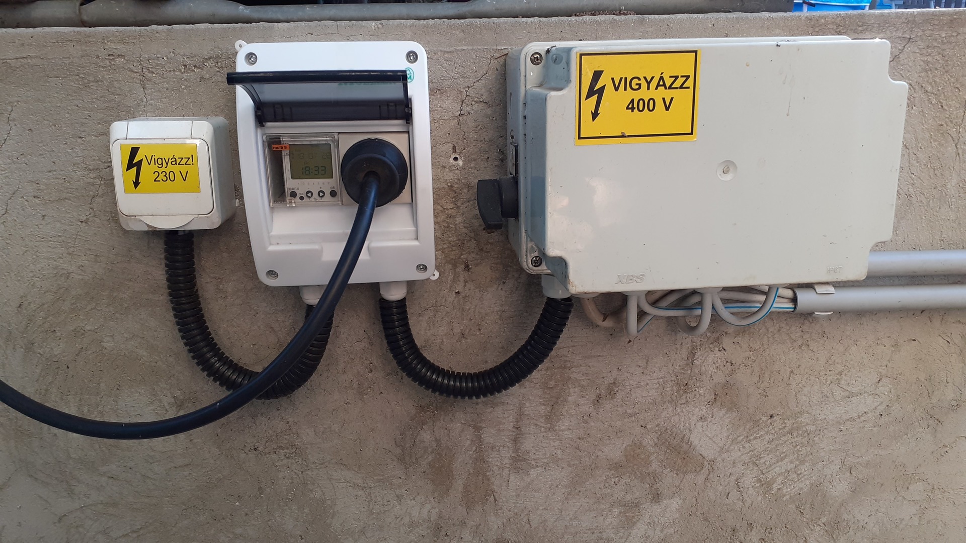

A szűrő villásdugója, állandó hozzáférést kér a dedikált dugaljhoz.
Nem igazán jó, ha a kiselosztó maszkot takaró polikarbonát fedele állandóan nyitva van.
...aztán, változott kicsit.

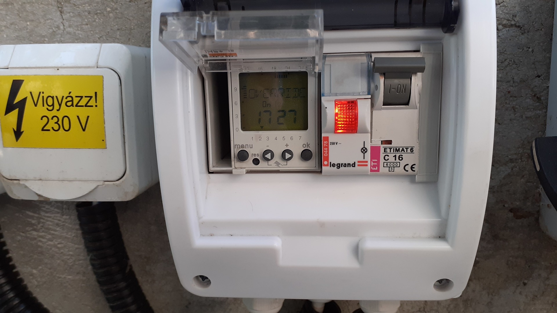

Bekerült a kiselosztóba a dugalj helyére egy C16-os kisautomata, amely ki/be kapcsolóként felülbírálhatja a bekapcsolt kapcsolóórát.
Került még mellé, -modulkitöltőnek- egy a szűrő bekapcsolt állapotát távolról is láttató, piros jelzőlámpa is.
A kapcsolt dugalj pedig, kikerült a kiselosztó mellé a falra.
Most úgy gondolom hogy...jó lesz így. :)

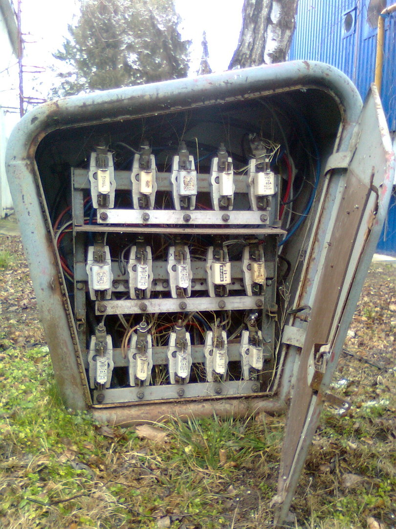

Valamit...kéne vele csinálni. [#ijedt] [#nemtudom] [#fejvakaras]
Mi bajod van az emberkével?[#nemtudom]
Vele semmi, Ő...marad! [#vigyor2]
Akkor a szekrény?
Nyomd ki purhabbal, vágd körbe ami ajtón kívül esik. Majd óvatosan nyomd ki az ajtó peremét sikaflexel (lehetőleg feketével) és csukd be. Esetleg spaniferezd le nehogy valaki a kötés előtt kinyissa.
Én ilyet láttam. (de nem fényképeztem le[#rinya])
Purhab...sikaflex...spanifer...
Ez így elsőre...eléggé macerásnak tűnik. :(
Akkor inkább...
Egy autónyi föld, meg...pár marék fűmag a tetejére! [#nyes]
Mennyi sok jó macskadobáló, és rengeted ríz!
Több ott a rozsdás vas, mint a "ríz"! [#vigyor2]
A macskákat meg...nem dobáljuk semmivel! [#ejnye1]
