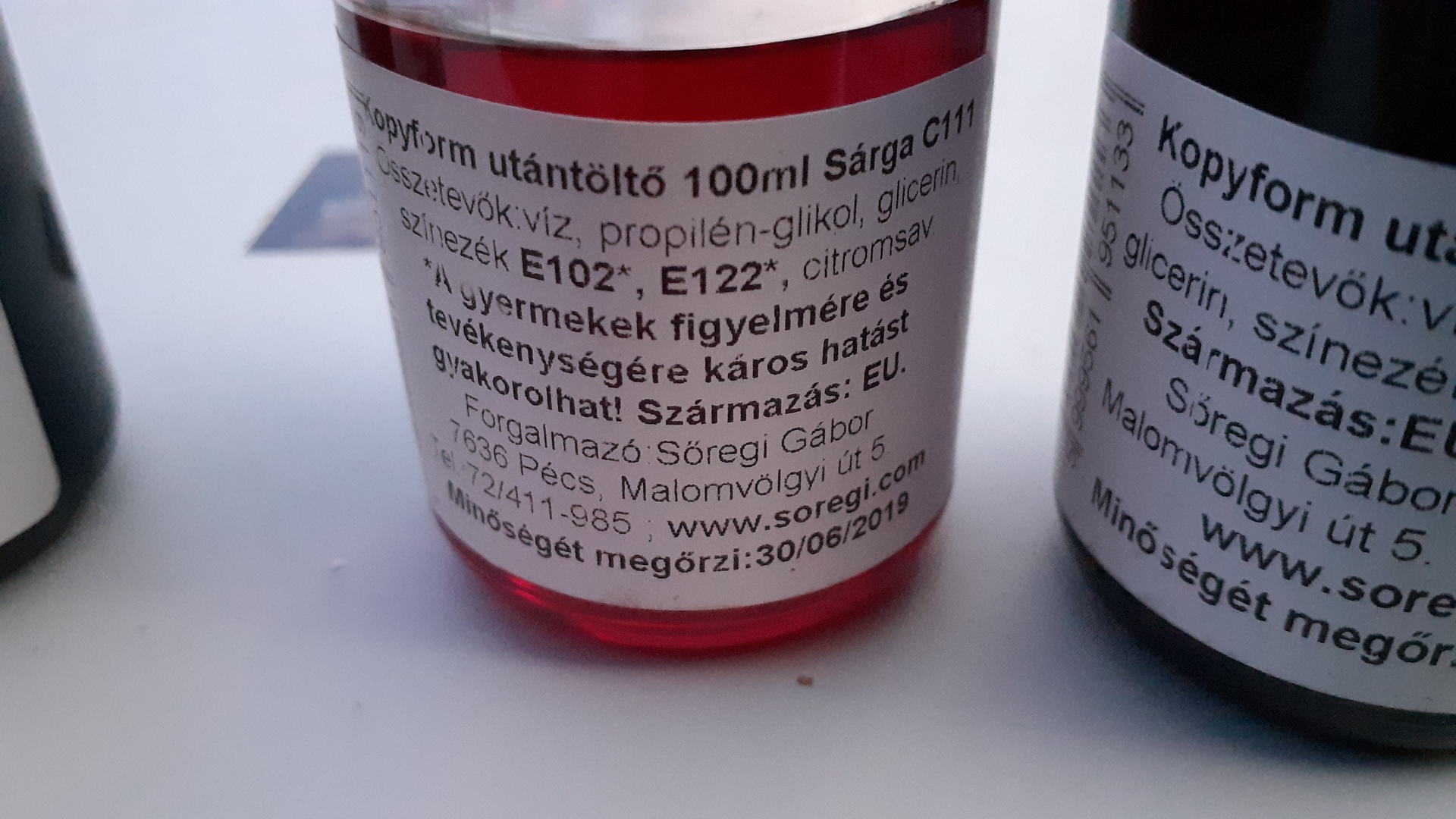

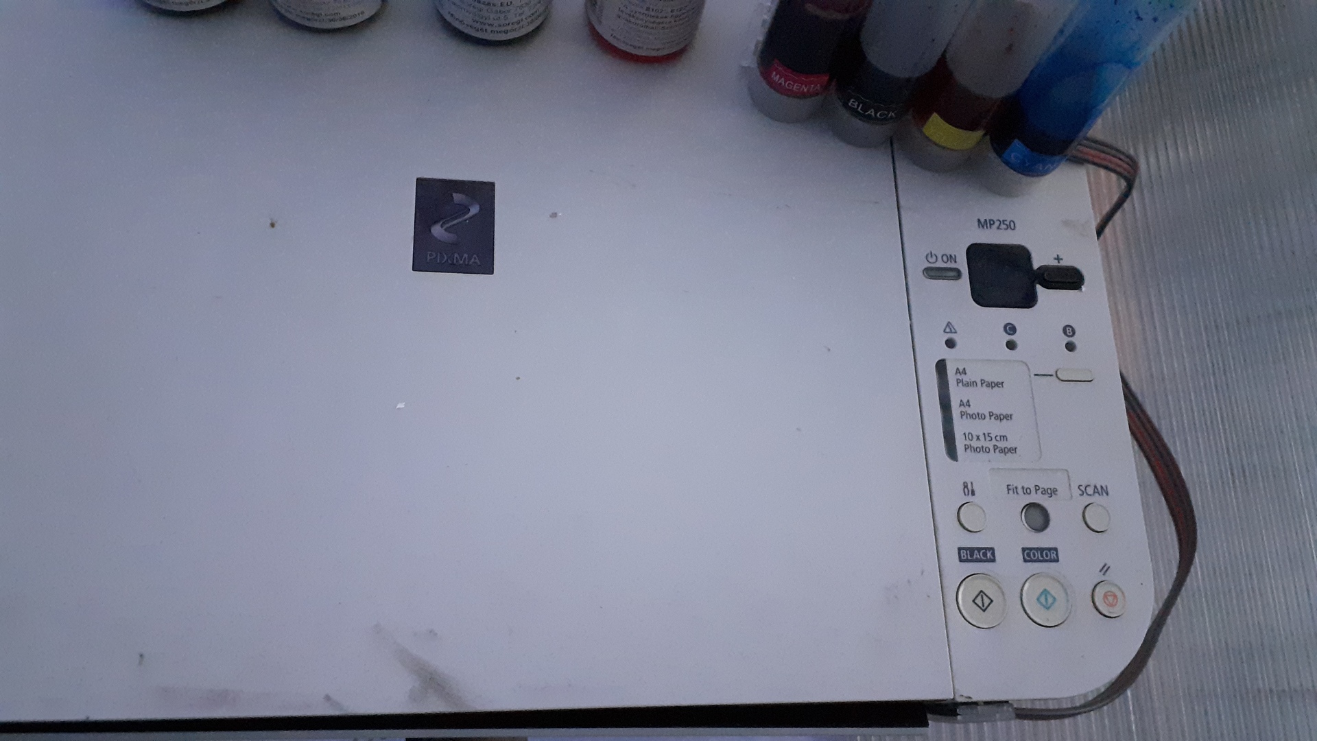

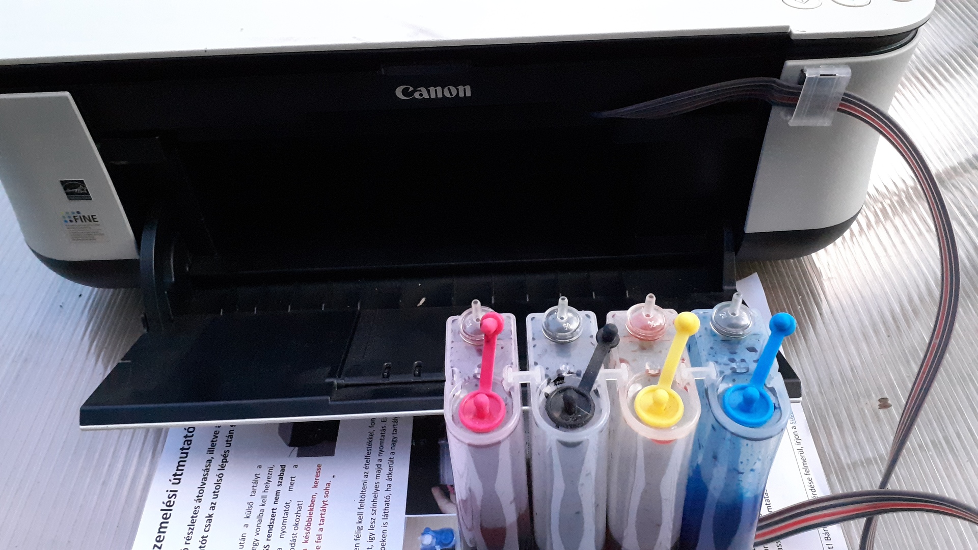

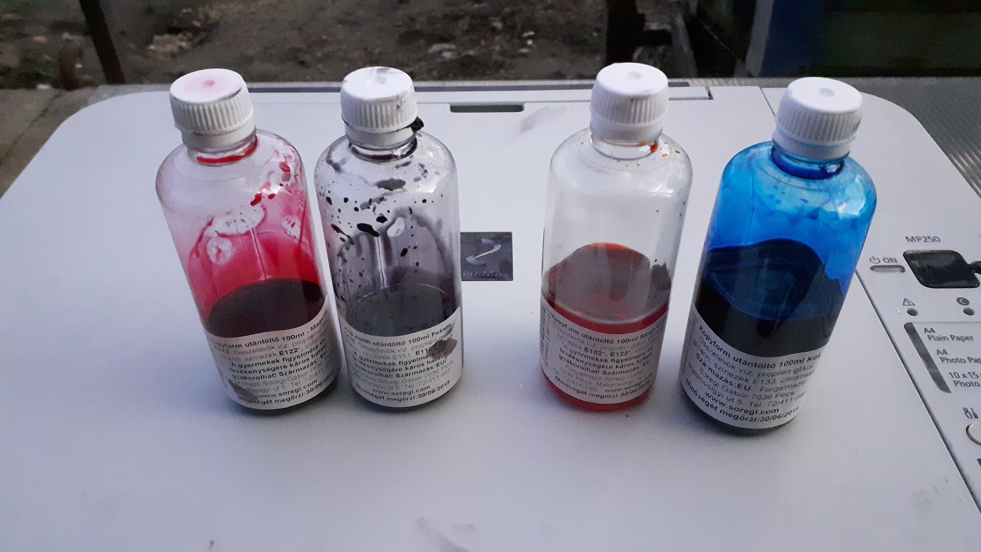

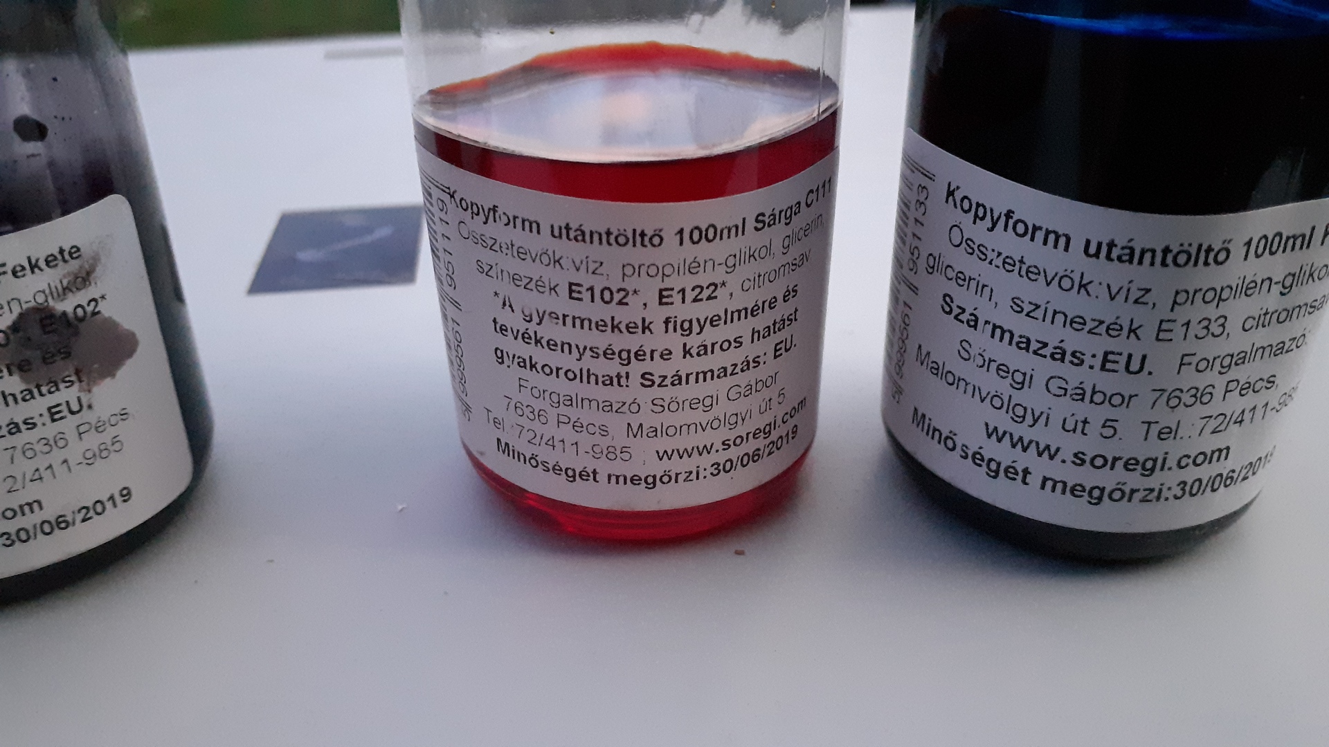

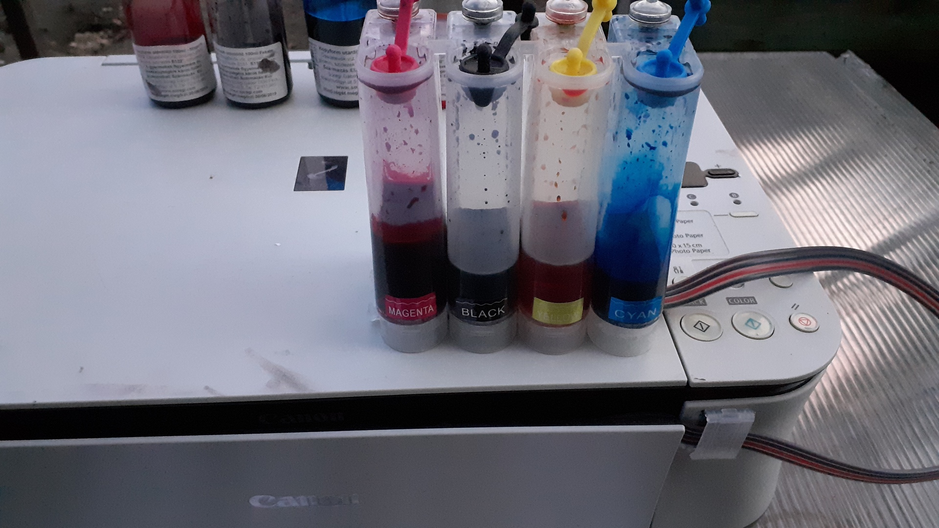

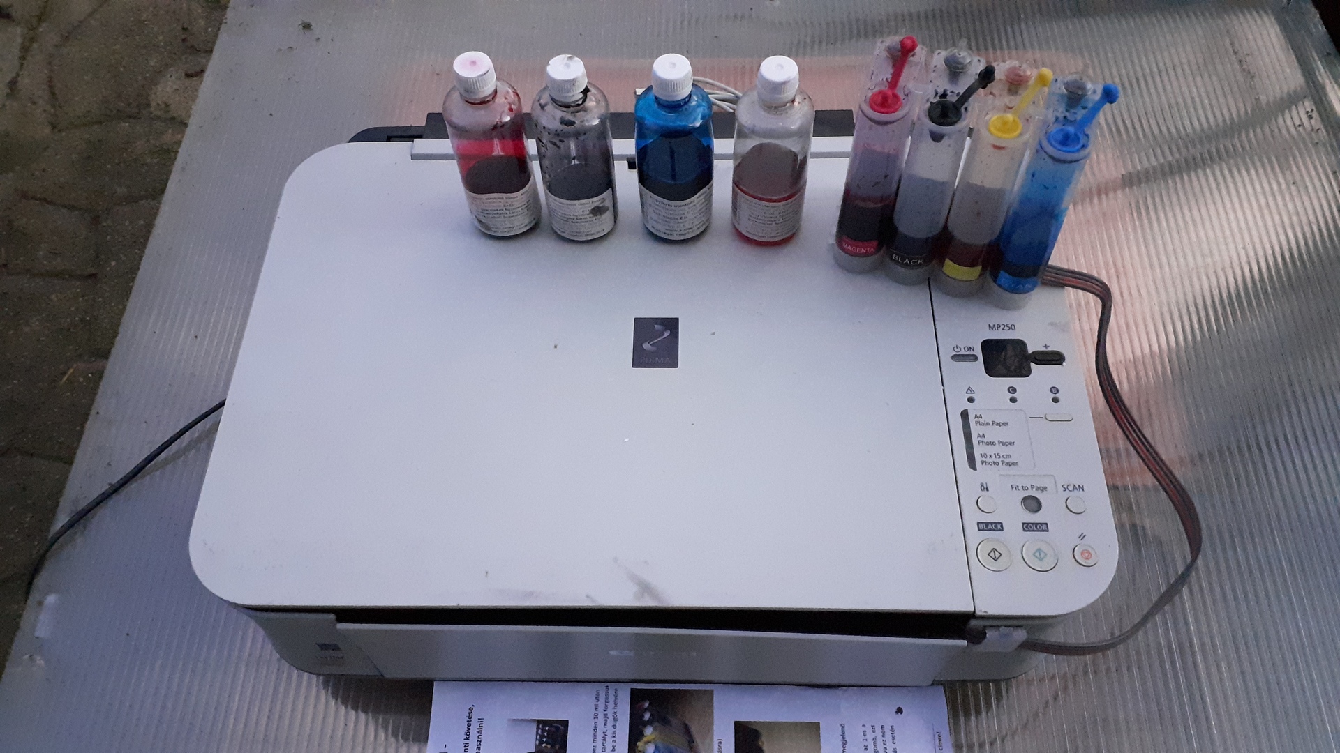

Egy érdekes, számomra eddig ismeretlen alkalmazású tintás nyomtató.
Egy Canon Pixma MP250-es típusú gép, átalakított, külső tartályos festékadagolással.
A nyomtató vizes bázisú élelmiszeripari színezékkel/festékkel működik.
Illetve...működne.
Egy cukrász ismerős, pld. ostyalapokra nyomtat -illetve nyomtatna- vele különböző színes ábrákat, illetve kívánságra akár fotókat is.

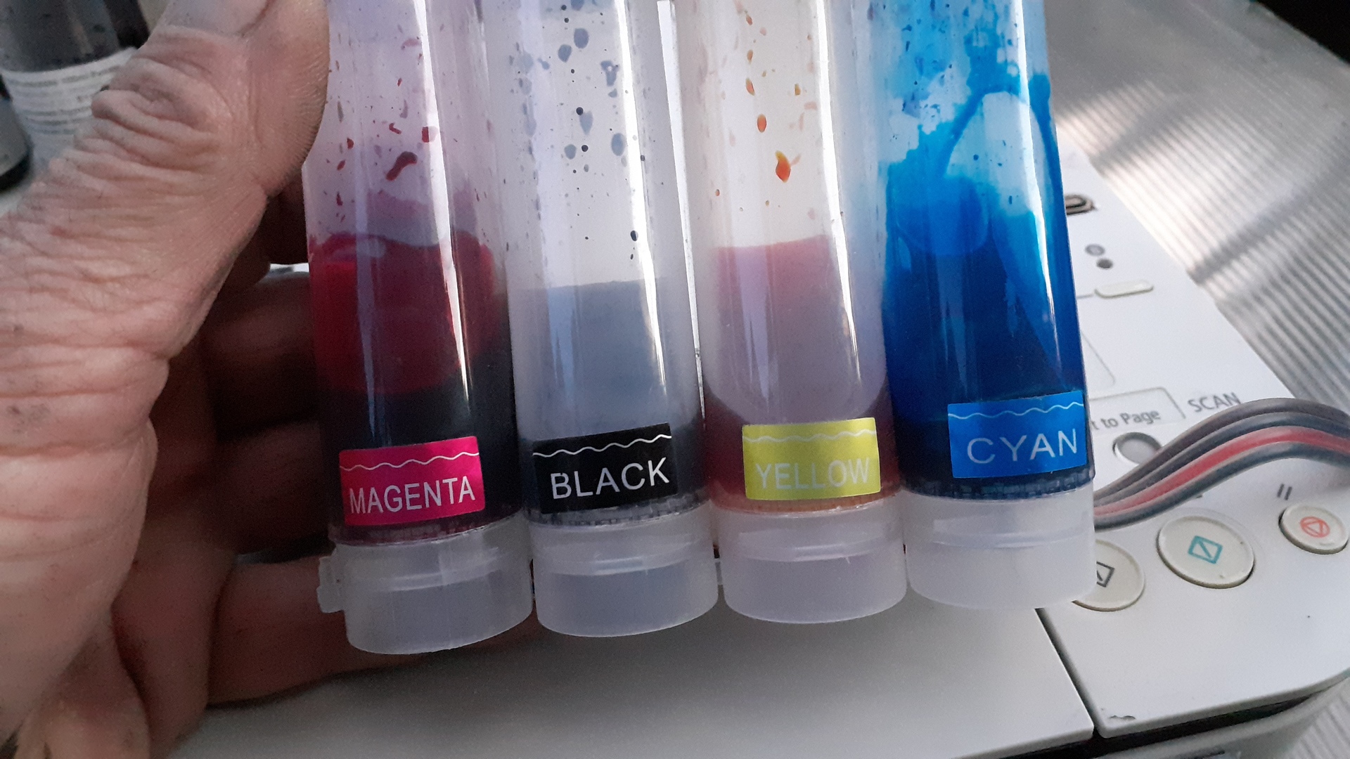

A gép hibája, a külső tartályokból nehezen "veszi fel" a színeket, illetve a feketét egyáltalán nem.
Hosszú ideig állt a gép a festékrendszer leürítése, illetve átmosása nélkül.
Még nem szedtem szét, de állítólag a csövek, illetve a festékadagoló rendszer "átmosása" megoldja a problémát. [#nemtudom]
Találkozott már valaki ilyen nyomtatóval? Vagy esetleg már "javított" is ilyen gépet?
Pár kép a gépről:
Még pár kép...
A géphez használt festékanyag és az átalakított géphez adott "kezelési utasítás".

Kezelési utasítás pirosbetűs mondat. [#eplus2]
Ki kell venni a fejet megtisztítani (Izopropil alkohol)
Lefuttatni nyomtatófej tisztítás többször [#kacsint]
Nahhh, ezt a pirosbetűs mondatot akarja kikerülni a gazdi. [#eplus2]
Állítása szerint, valahol Tatabányán van egy "szakszervíz", akik foglalkoznak vele.
Köszönöm, valami hasonlóra gondoltam én is, már ami a tisztítást illeti.

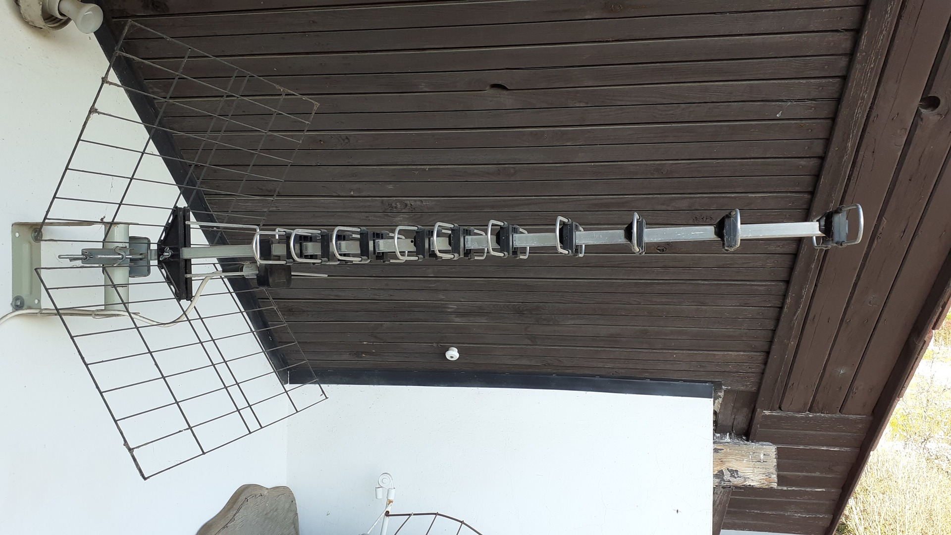

Multkor említettem...
"azt se tudom milyen az antennám"
Nahhh, mostmár tudom, most...megnéztem közelebbről.

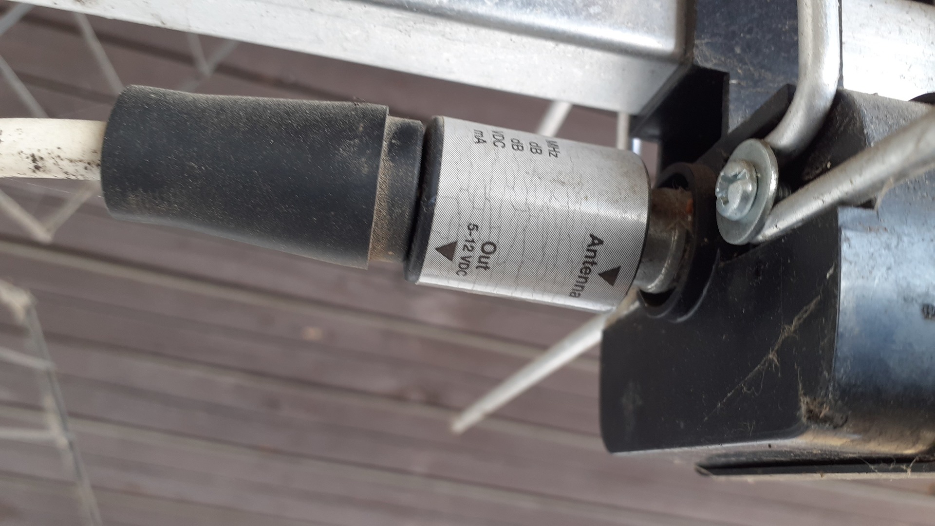

Van rajta erősítő is!
Honnan van megtáplálva az erösítő ?
Ingyen nem erösít [#eplus2]
A koaxon keresztül ,az első dekóderből.
Annak a menűjében, be van kapcsolva a DC5V táp kimenet.
Nem ingyééé' teszi! [#eplus2]
Kezelési utasítás 5. oldal utolsó bekezdés... [#eplus2]

Ultrahangos mosóban, izopropil alkoholban tisztítjuk mi is a nyomtató fejeket, csöveket, szerelvényeket. Más nem szedi le, ezt nem lehet elkerülni.
