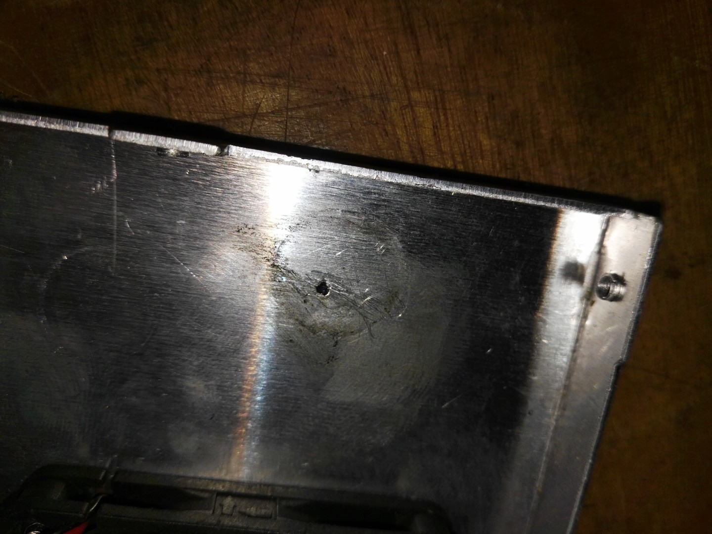

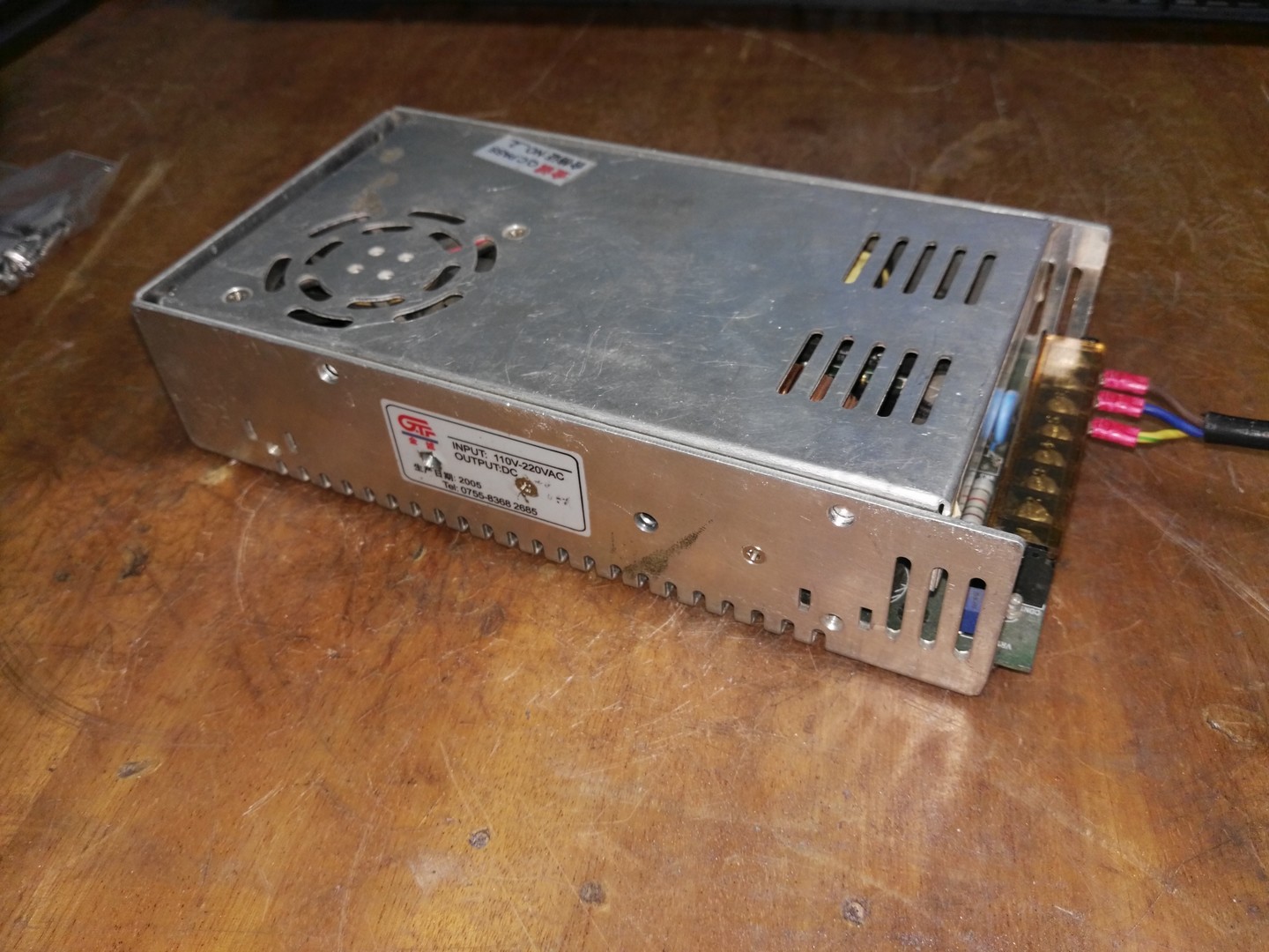

Használ valaki ilyen tápot?
Ez egy 48V-os 10 A-es, a napokban a 3D nyomtatóm asztalfűtése ment róla.
Tegnap egyszer csak pár másodperc sercegés, majd leugrott a kismegszakító.
Az olajradiátoromra tippeltem, azok szoktak így elhalálozni.
De nem.

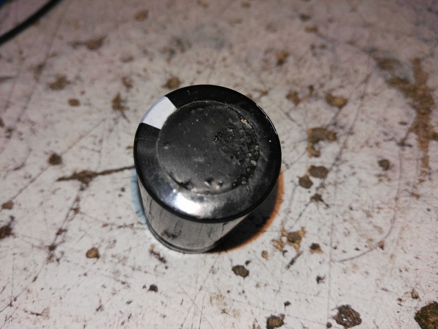

Ennek a tápnak a fedőlemeze gyakorlatilag hozzáér gyárilag a hálózati pufferkondik műanyag tetejéhez, vagy legalább is nagyon pici a távolság.
No az egyik kondi úgy gondolta áthúz a fémlemezre.
Természetesen a védőföld be volt kötve a tápon.
A táp javítható fillérekből,  de a bekövetkezett erős másodlagos hatás, kinyírta a nyomtatóm Arduino Mega panelját.

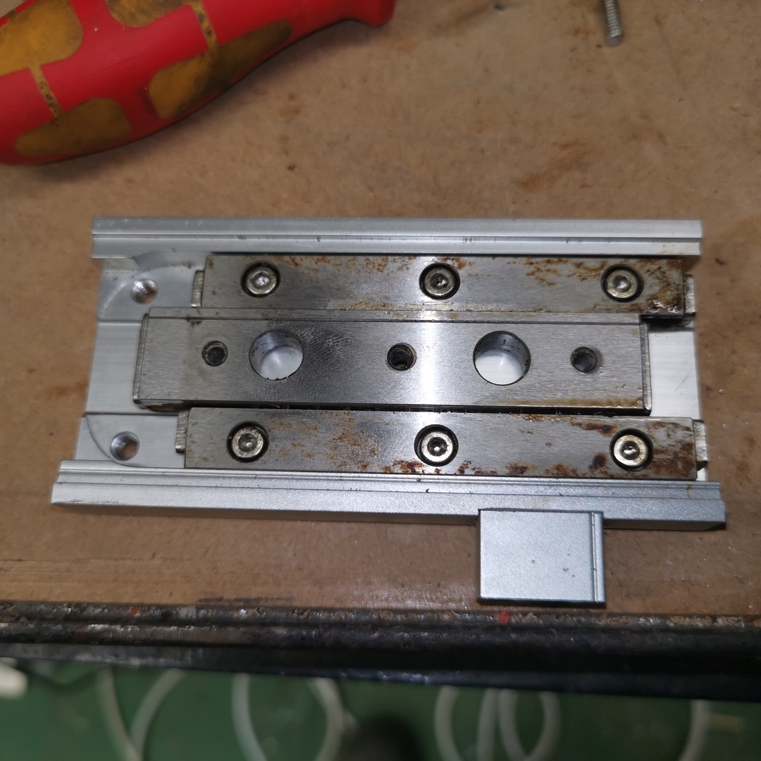

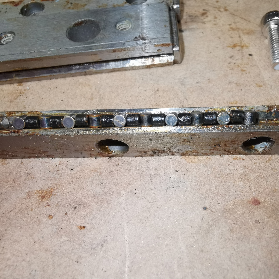

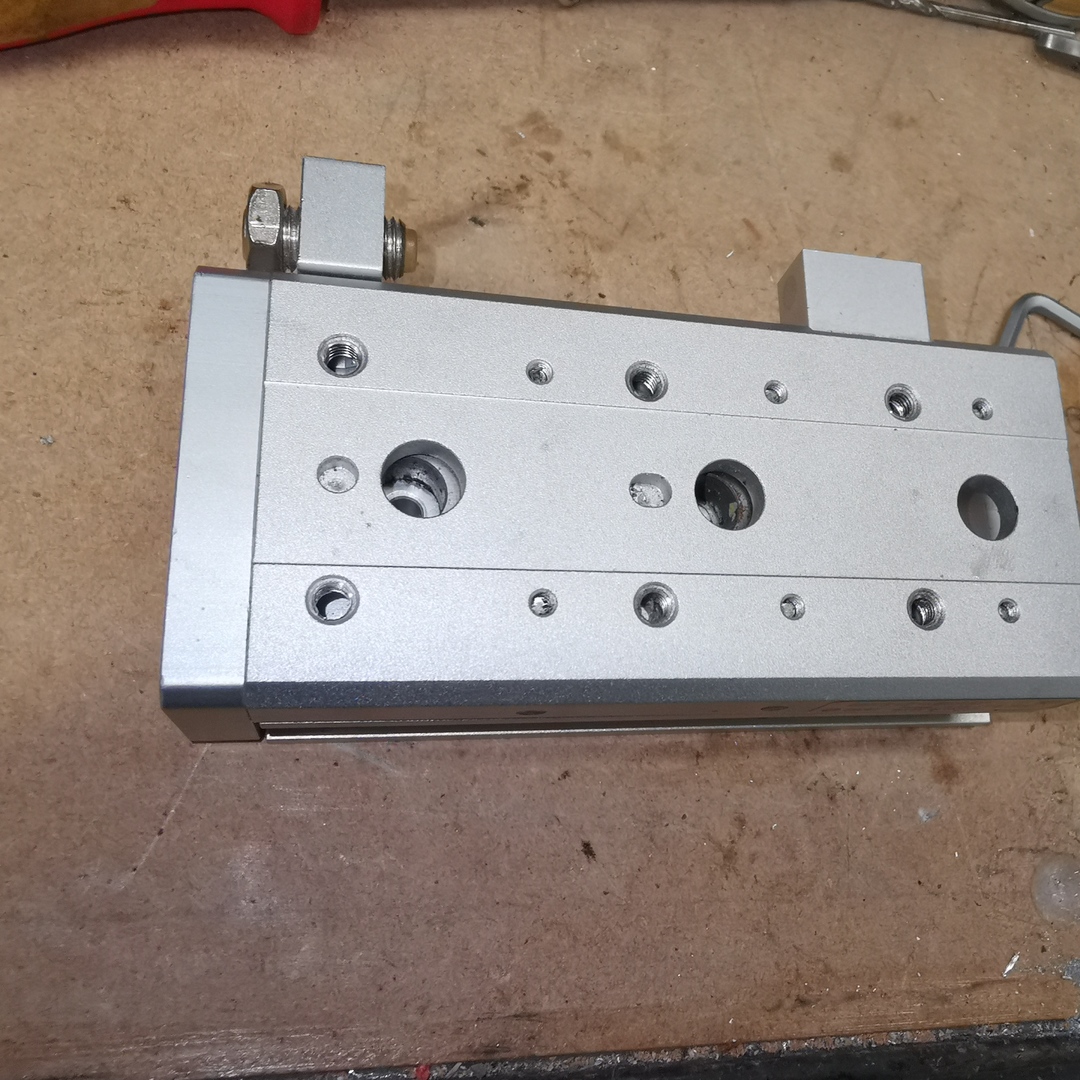

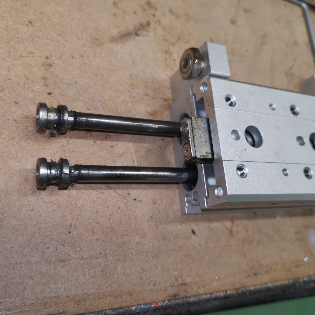

Szét kellett ma szednem ezt a léghengert mivel dokumentálnom kellet emiatt lefényképeztem. Esetleg, ha valakinek új az infó...
Na, még ilyen kosár nélküli görgő elrendezést sem láttam eddig.
Hány éves konstrukció ez?
A görgő átmérők egyformák?
Köszi, hogy megmutattad.
Nem tudom megmondani, hogy mennyi idős én cirka 10 éve javítom ezt a gépet. Ez egy szíjfeszítő léghengere, előtte Knorr volt fent. A "kedves" megrendelő raktárból adott újat.
Nem mértem a görgők méreteit. Az ügyfélnek kelletek a képek én meg siettem.
