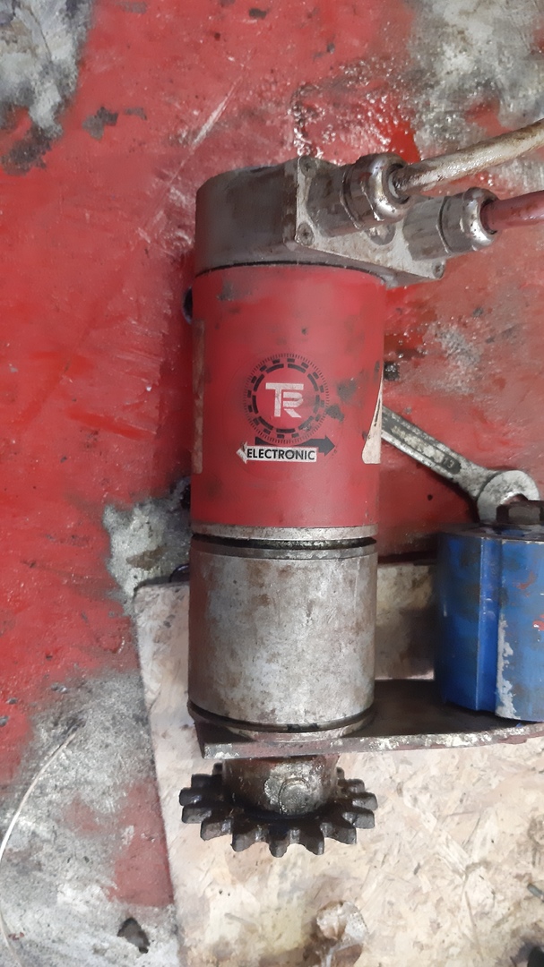

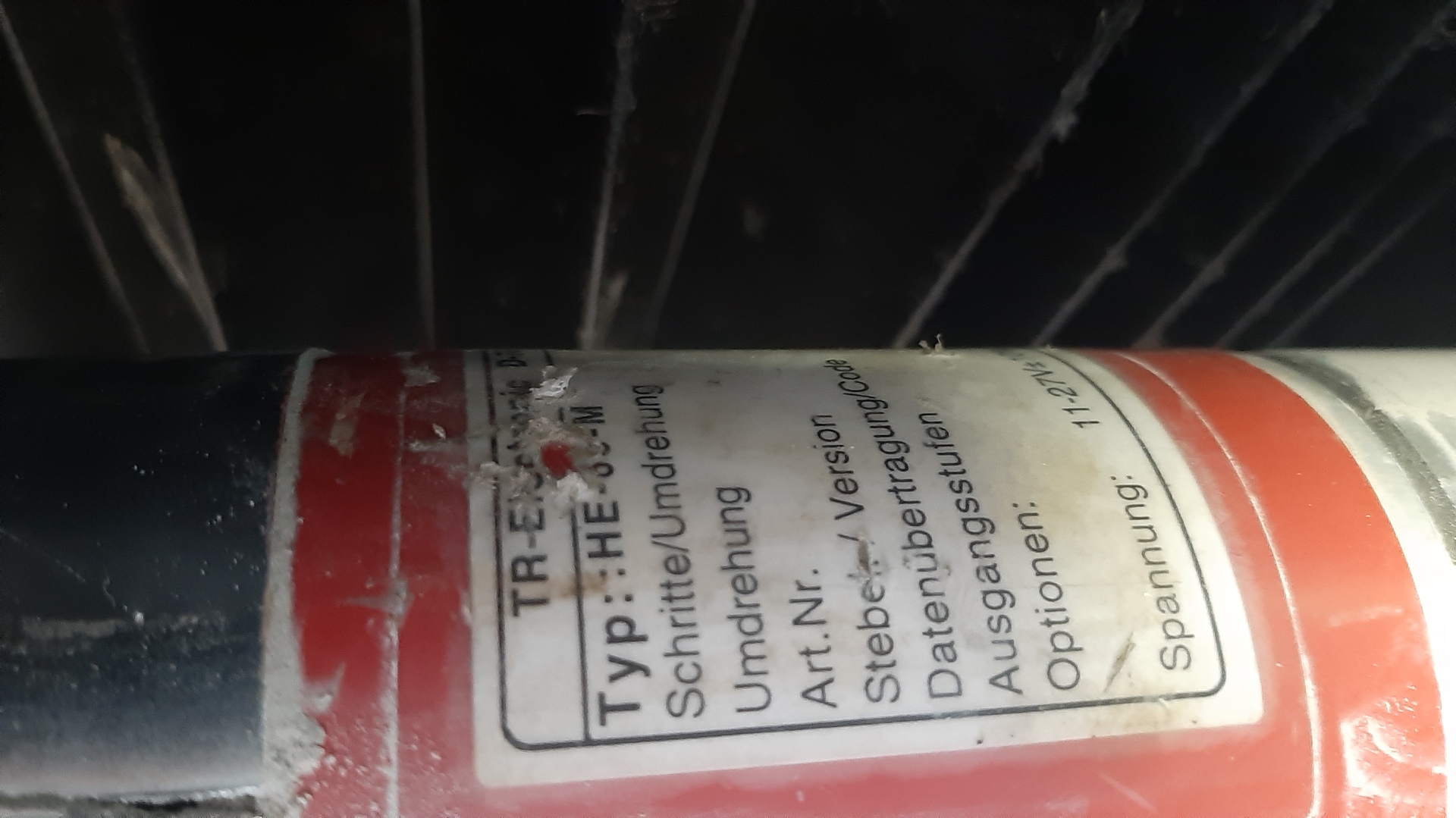

Másik kép, can_l can_h kimenetei vannak valami forgásmérő
