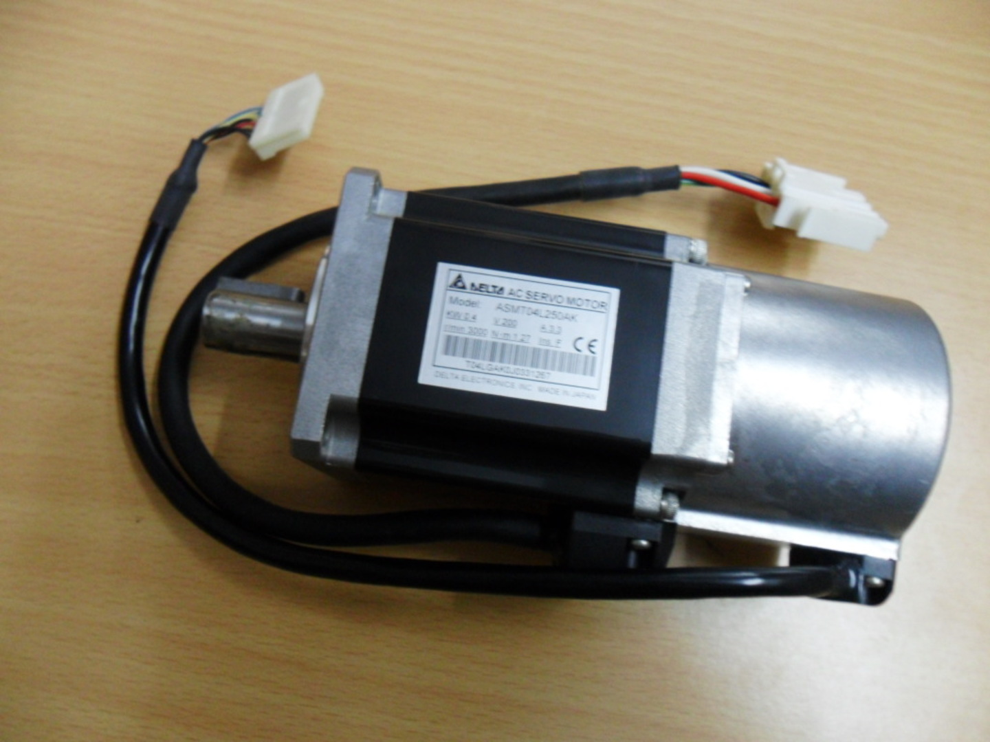

Önmagában a motor lehet, de driverrel együtt már érték.
4umhue7vh
driver van motor nincs.

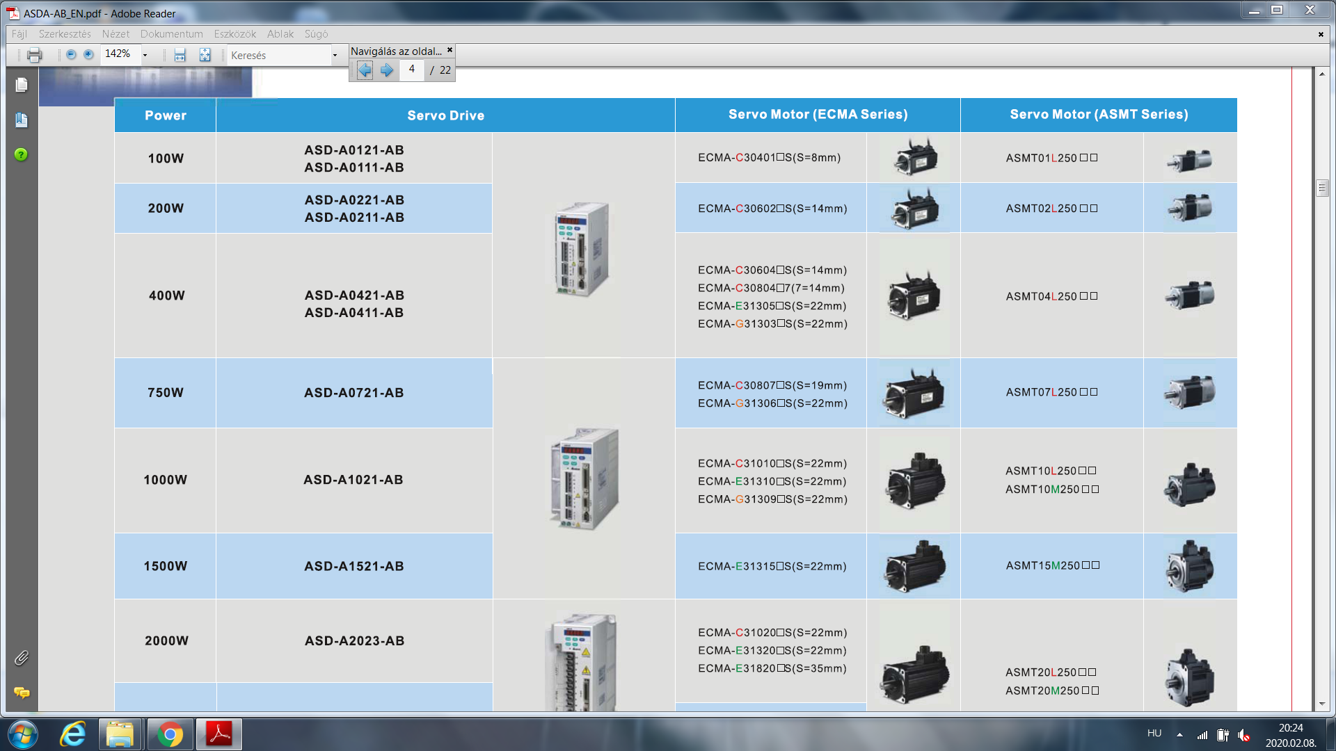

No várj csak itt van konkrétan..és ez nem az én próbálgatásom..hivatalos katalógus..
Tehát egy 400w driverhez ajánlja a képen szereplő mind a két motort(ott van egy sorban..)

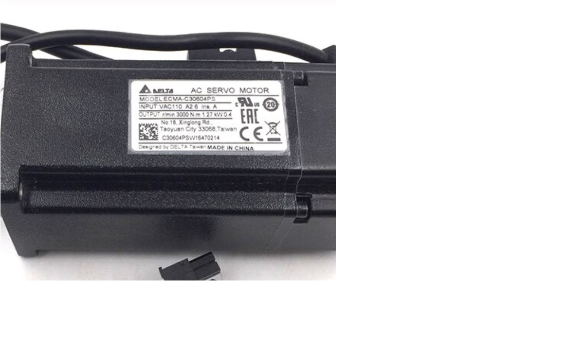

És a két motor adattáblája..egyik 110V-os 2,6 A
Másik 200V és 3,3 A
És mindkettő 400w persze..
Erre irtam hogy sántit..
És akkor most ez a vezérlő tudja a 200V-ot vagy csak a 110V-os motor gyártói óvatosak és csak ennyit irnak rá?

Mondhatnám, hogy ne foglalkozz vele ha ajánlják akkor mehet.
Visszacsatolt rendszer majd a servodriver igazítja az áramot.
Mint láthatod a lényeg hogy:  1,27 * 6.28 *50 egyenlő cirka 400 Watt.
