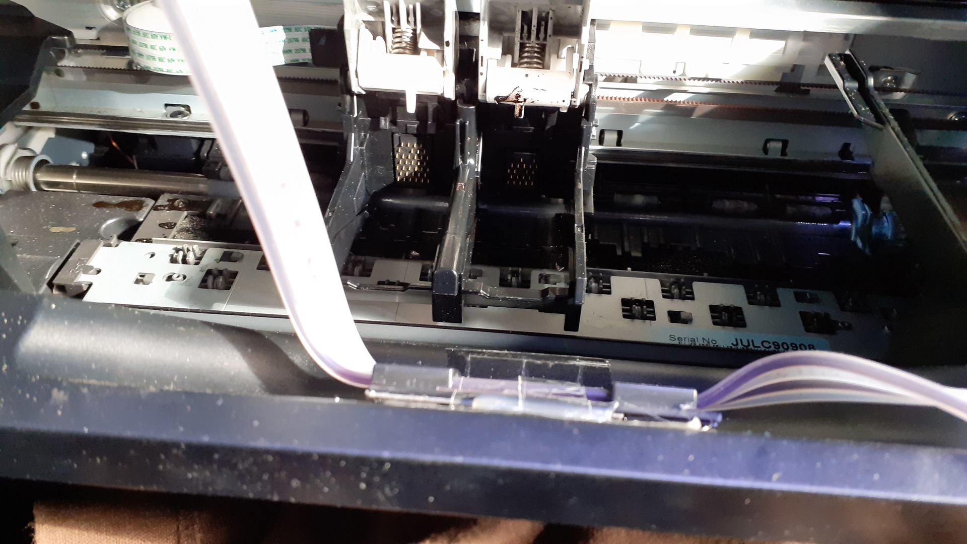

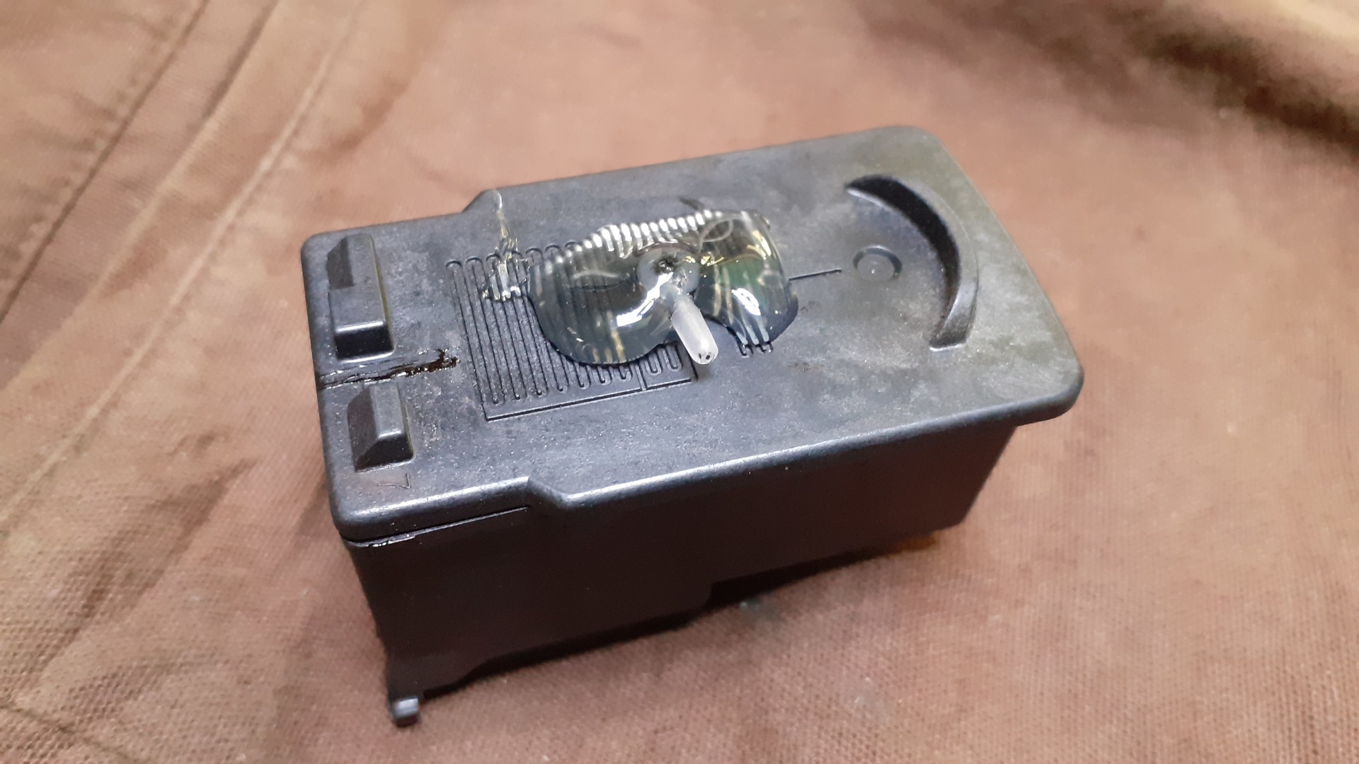

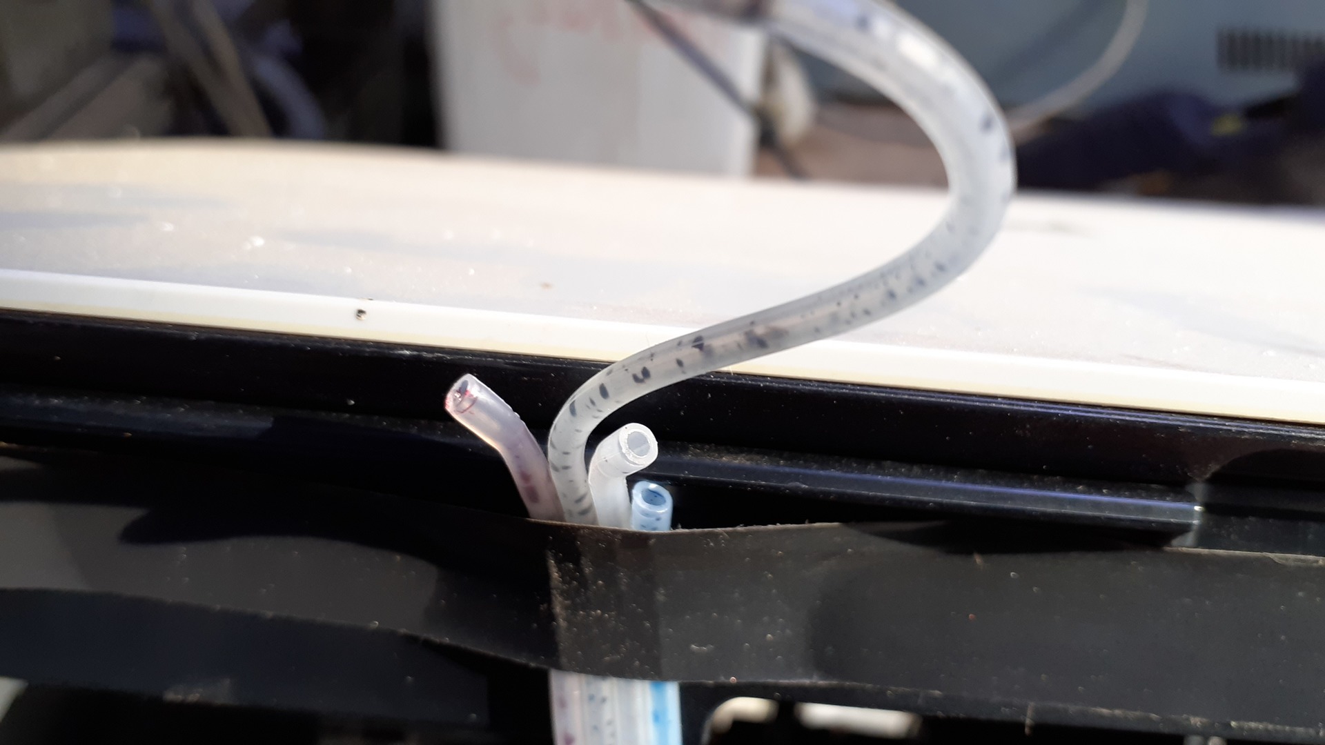

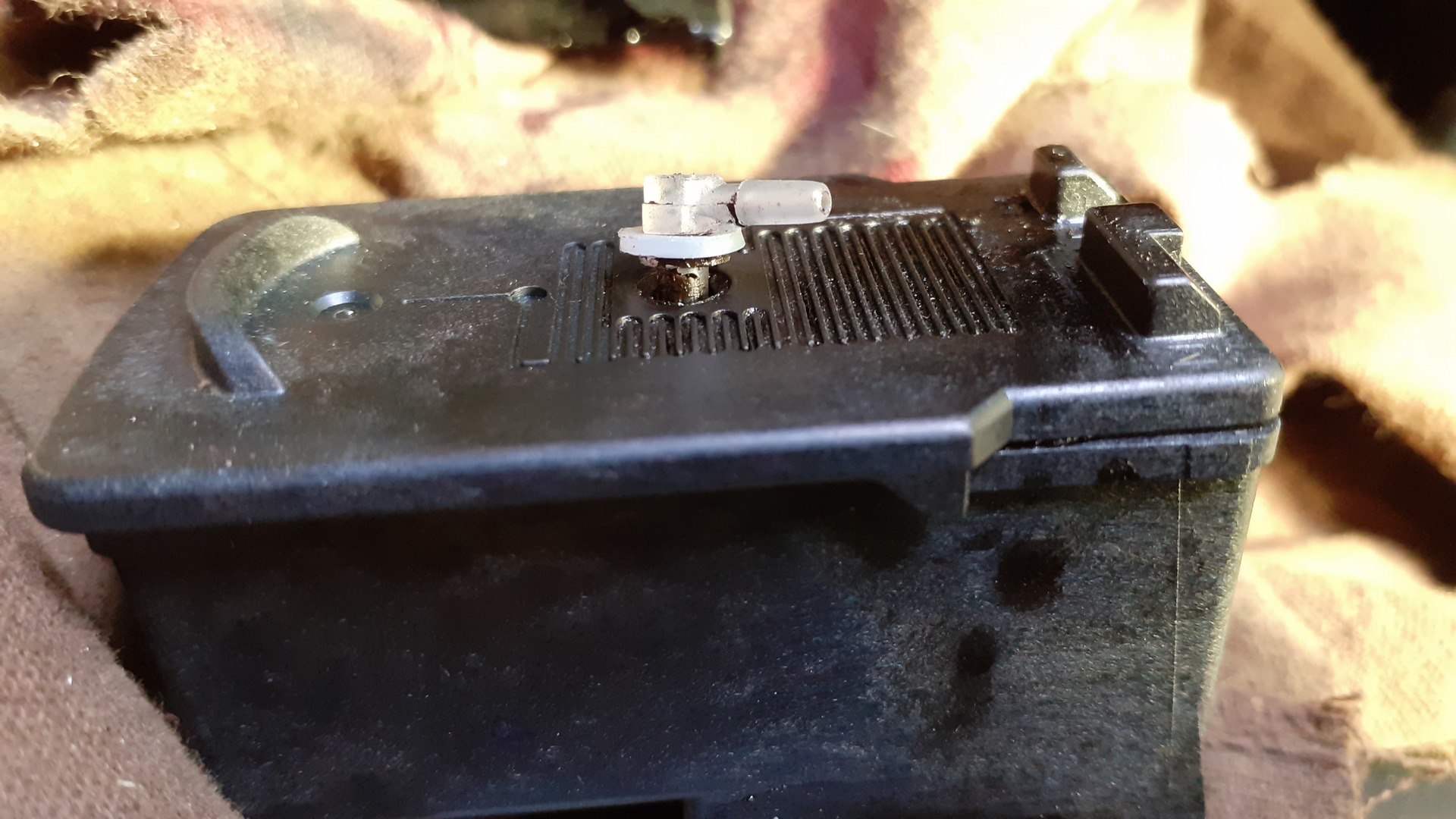

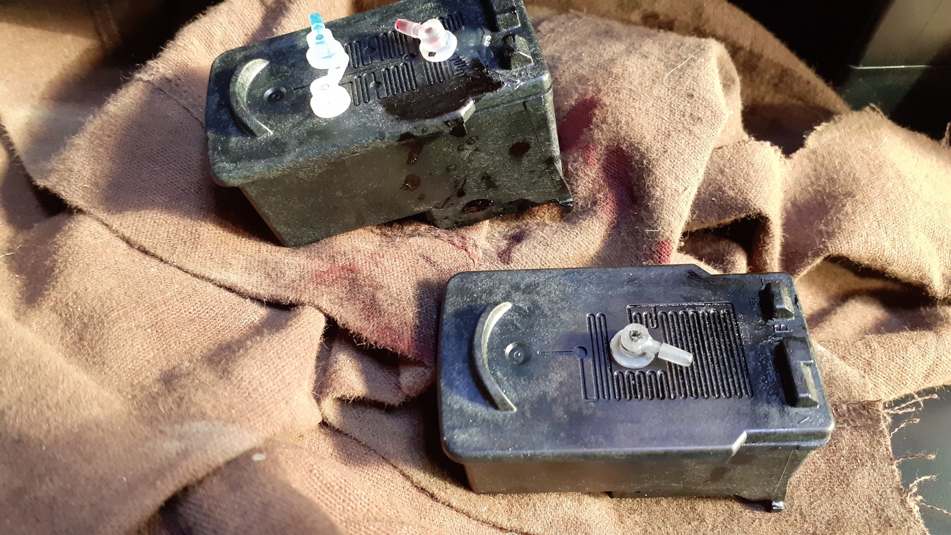

Jelentem, megjavult a külső tartályos tintás nyomiga! :) [#eljen]
Szétszedve, idegenkezűség nyomait véltem felfedezni a patronok körül. [#falbav] [#violent]
A képen is látszik, a fekete patronba menő szilikoncső csatlakozója ki volt "szakadva" a patron testből.
Ezen kívül, a pici kis sarokcsatlakozó teteje át volt bökve valamivel, lyukas volt.(talán, az is látszik a képen)
az lett volna a csoda, ha így eljutott volna a fekete tinta a patronba.
Az okát nem tudom, de nem is érdekel...
A csatlakozó gyors, szakszerű [#vigyor2] "javítása", rögzítése után helyreállt a rend, szépen adagolja mindegyik tintát.

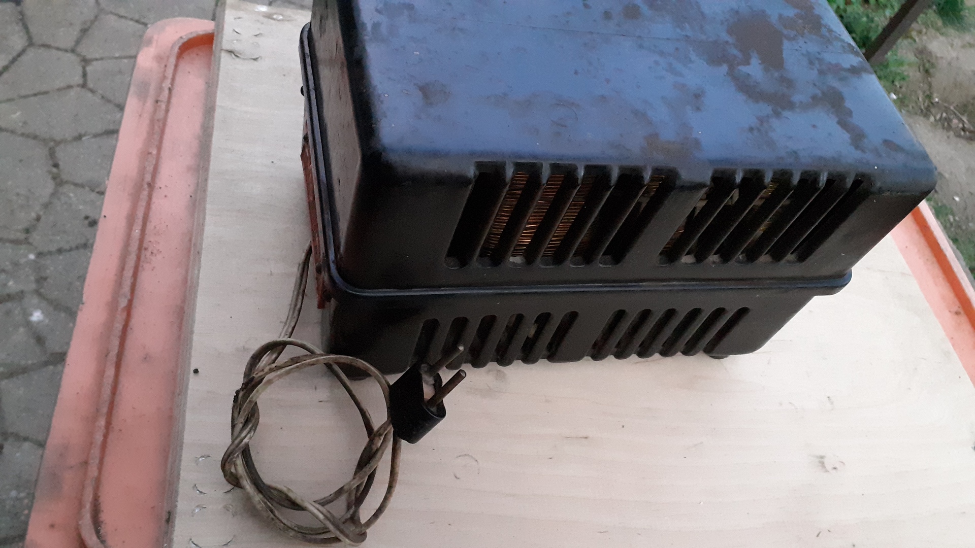

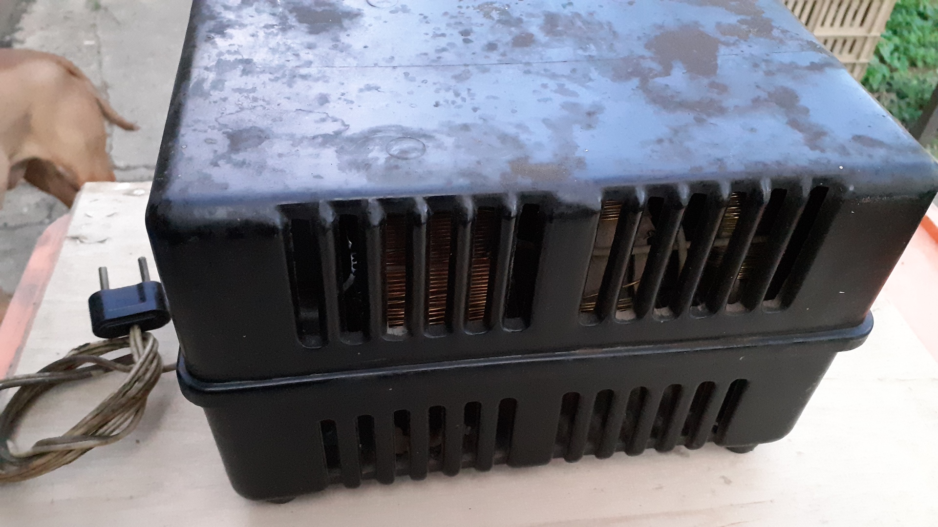

No kérem...

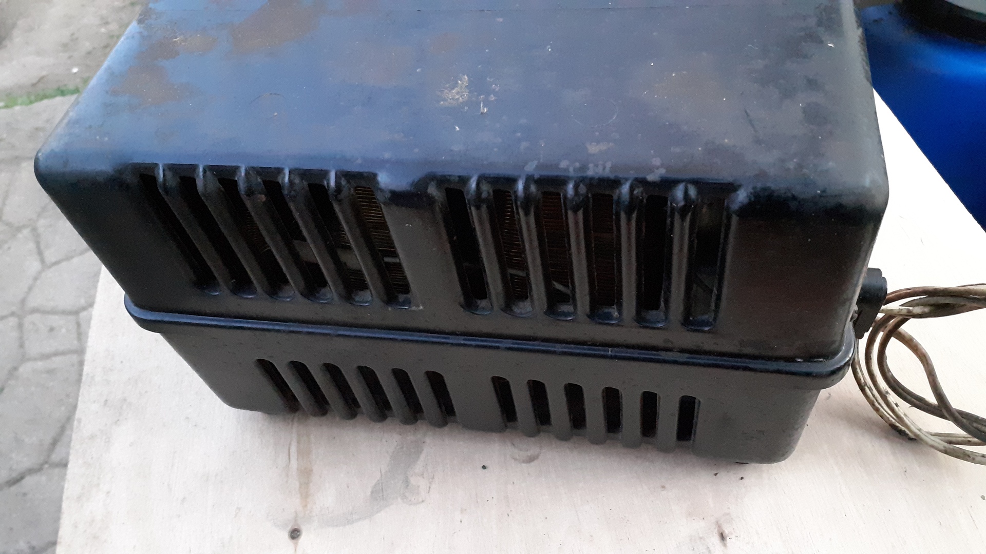

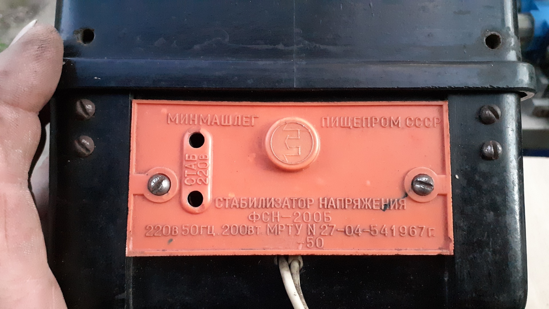

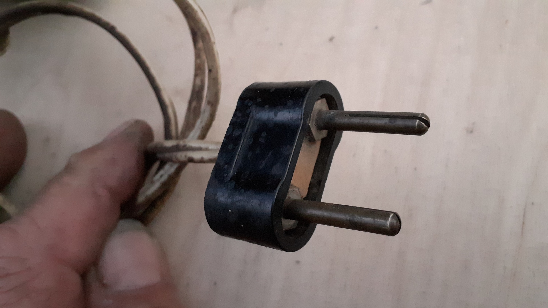

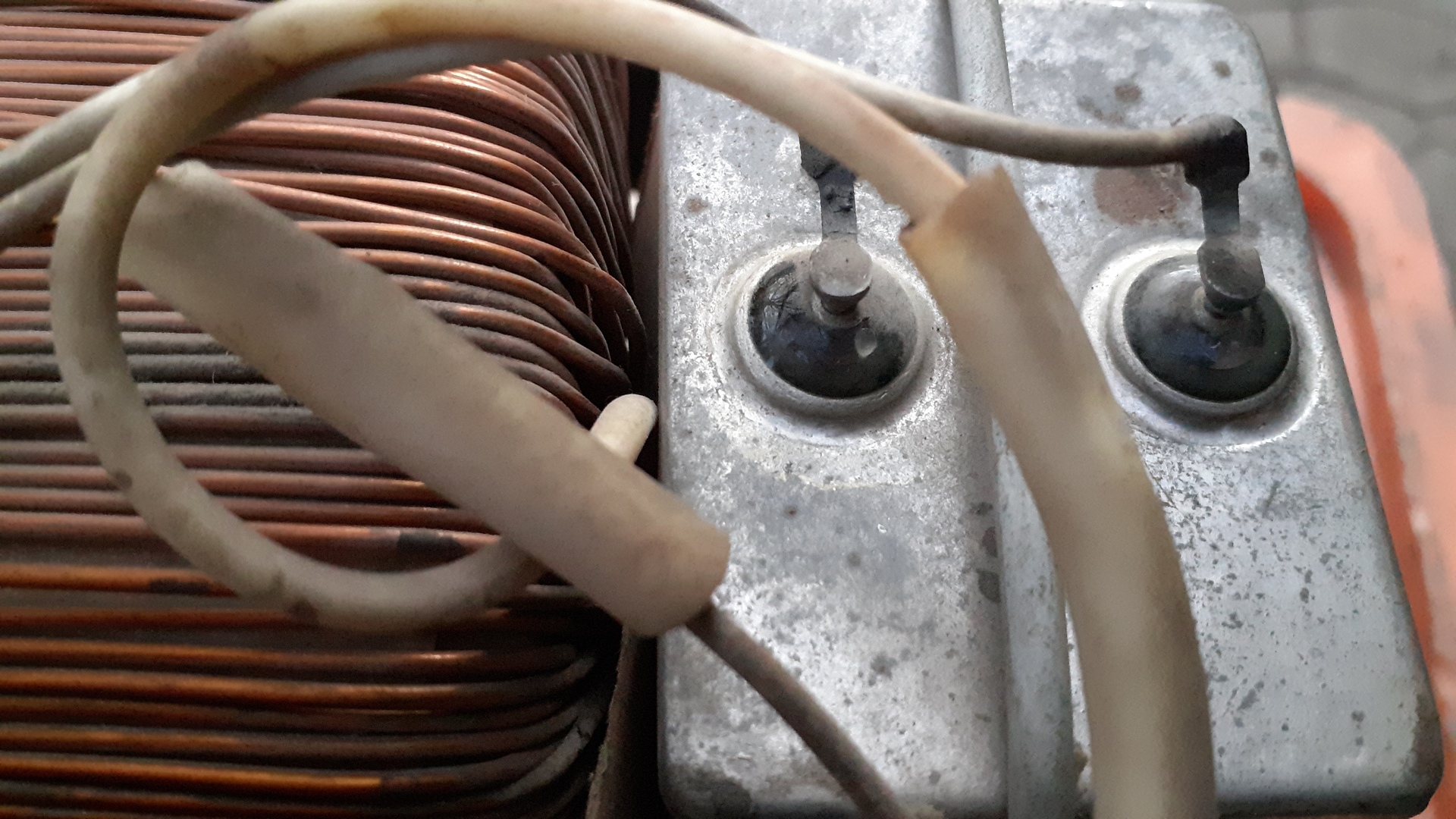

Mostmár, van egy ilyenem is! Csak...minek? [#nemtudom]
Az évszámra érdemes figyelni, 53 évvel ezelőtt készült!!!
Úgy gondoltam, megér egy pár fotót az..."utókornak". :)

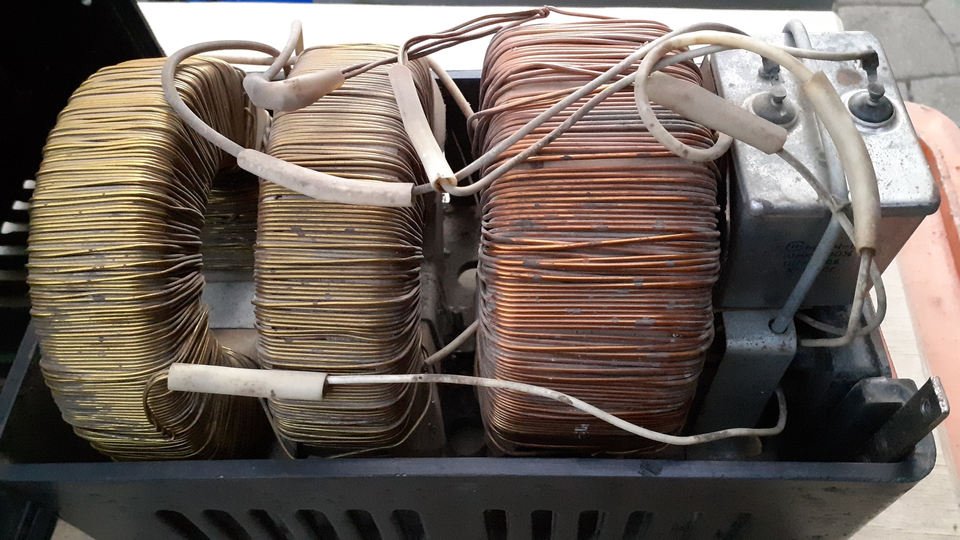

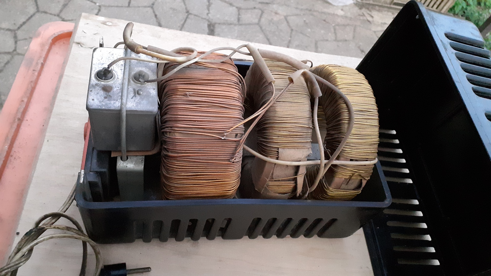

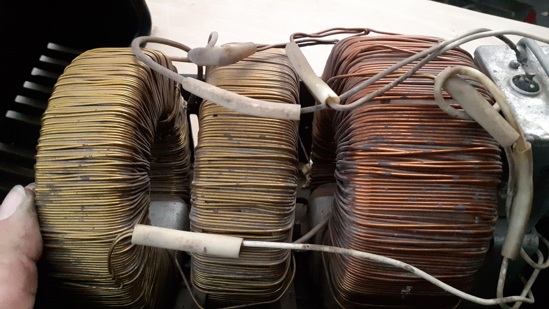

És, mi van a bőven szellőző, fekete bakelit tokban...
Ferrorezonáns...
Nálam soha el nem készült projekt lett. :(
g89ketty

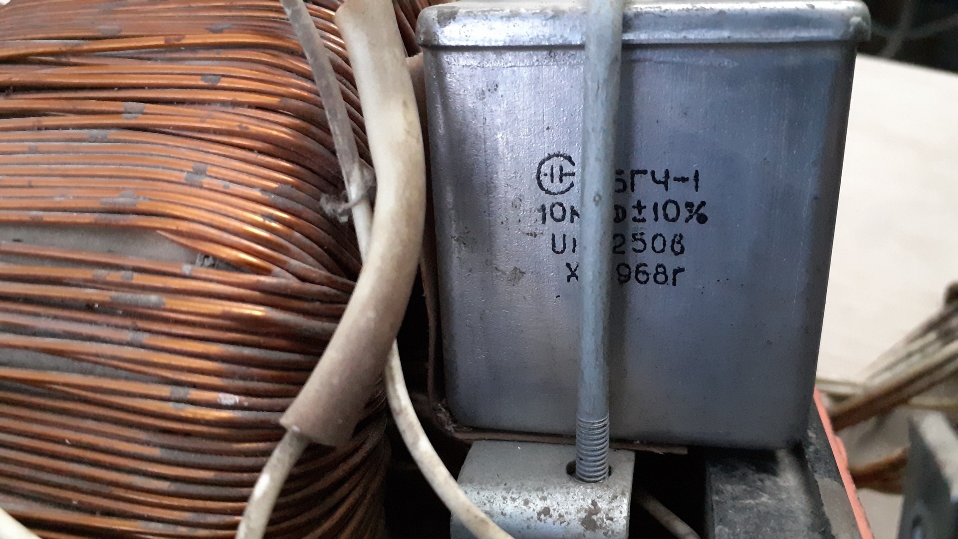

Az adattábláján 1967. van, viszont a kondi 68-ban készült?[#pias]
Sztahanov koma előre dolgozott. :)
Vagy még az 1 éves gari időben cserélni kellett. :)
Miután bezártam, utána gondolkodtam...
Lehet még valaki(k) laknak ott, a narancssárga műanyag előlap alatt is. [#nemtudom]
De mostmár...nem bontom ki mégegyszer. :)
Azt láttam, hogy mindegyik vas, fasza aludróttal van tekerve.
Most gondolva visza, az izoplaszt cső darabkák alatt forrasztások vannak...
Azt is meg kellett volna néznem hogyan, miképp.
Elkapkodtam...
Bevallom, hirtelen -meg amúgy se- nem tudom...hogy is van az a "ferrorezonancia"?
Cseppet se szomorkodj!
Beleteszem a "virtuális" dobozodba! (ha kívánod) [#vigyor]
Ez is azt bizonyítja, hogy arra felé...a tyúk volt előbb, nem a tojás. [#vigyor2]
g89ketty
A szinestvk hálózati trafói is aluból vannak. Én egynek a tetejét v alakban bevágtam és egy toroidról, vagy egy soros kondival kommutátoros forgórészek zárlatát vizslatom. Katonai cuccokban is előszeretettel forrasztották az alut. Találkoztam olyan rádióval, amiben az alkatrészlábakat összecsavarták és egy kis golyóban összehegesztették.
