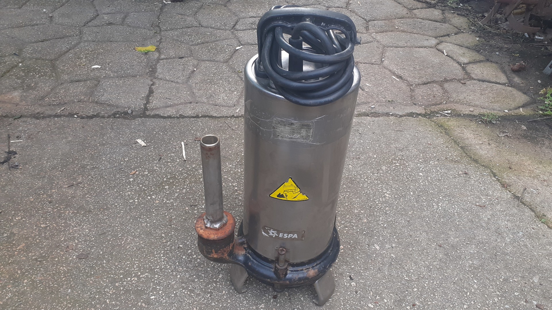

Egy kis szivattyú felújítás...
[#t201p47136#]

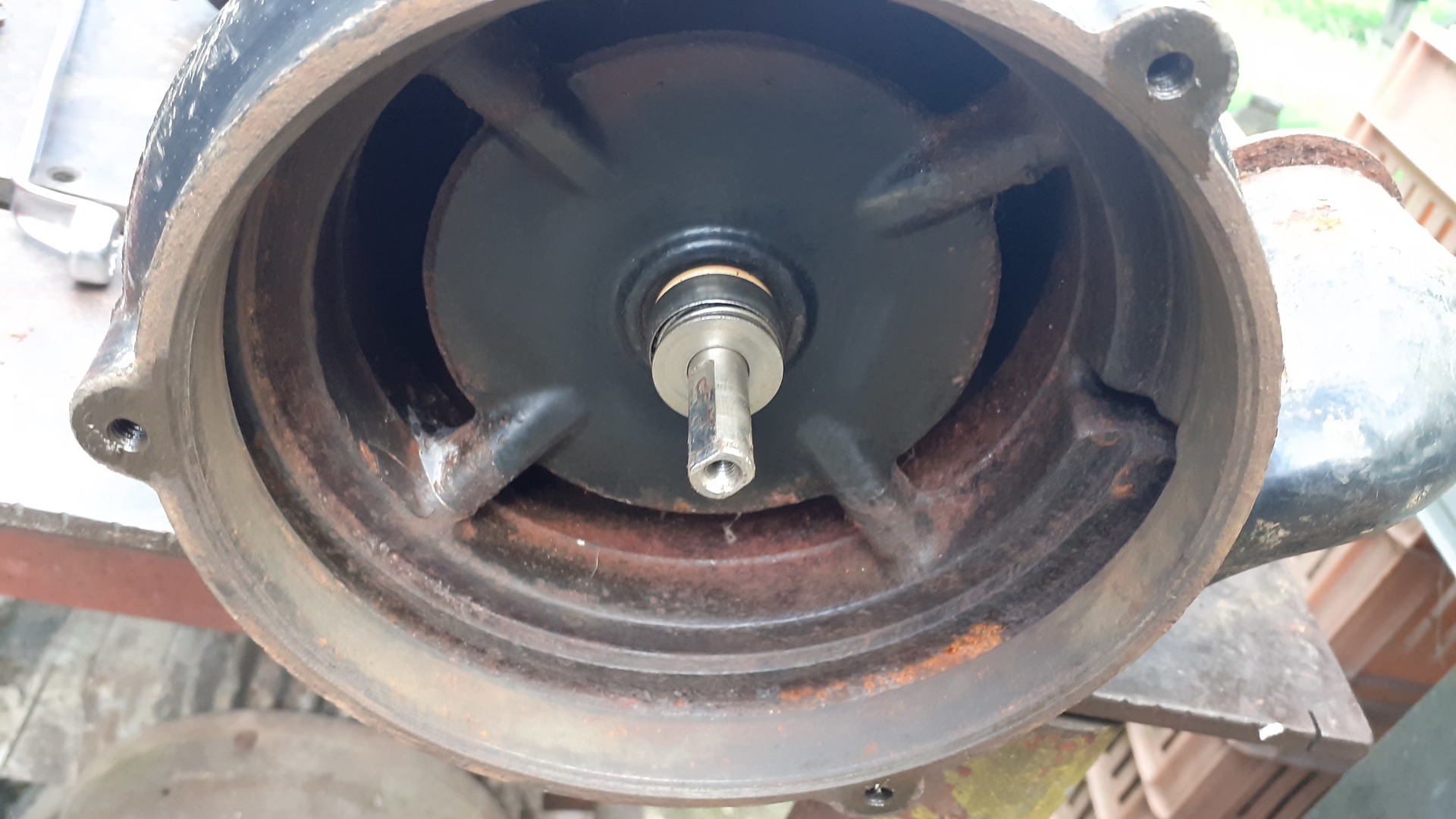

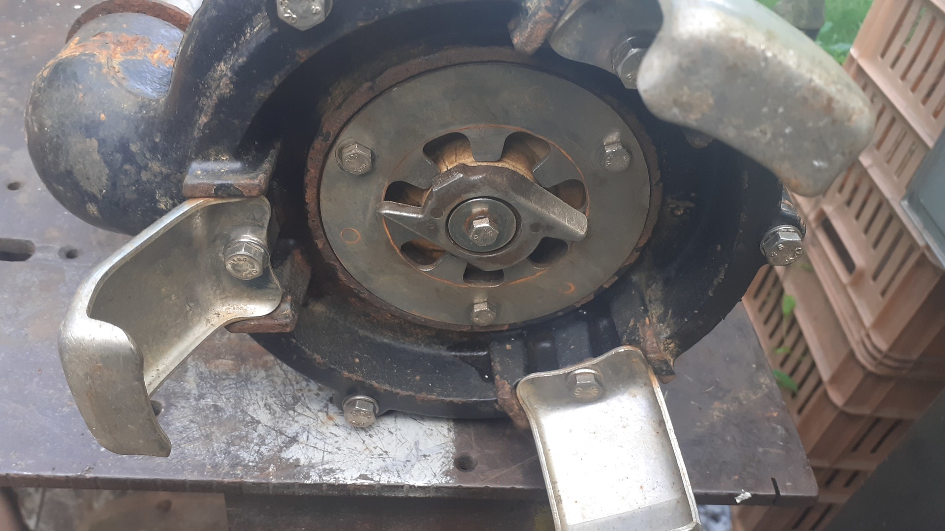

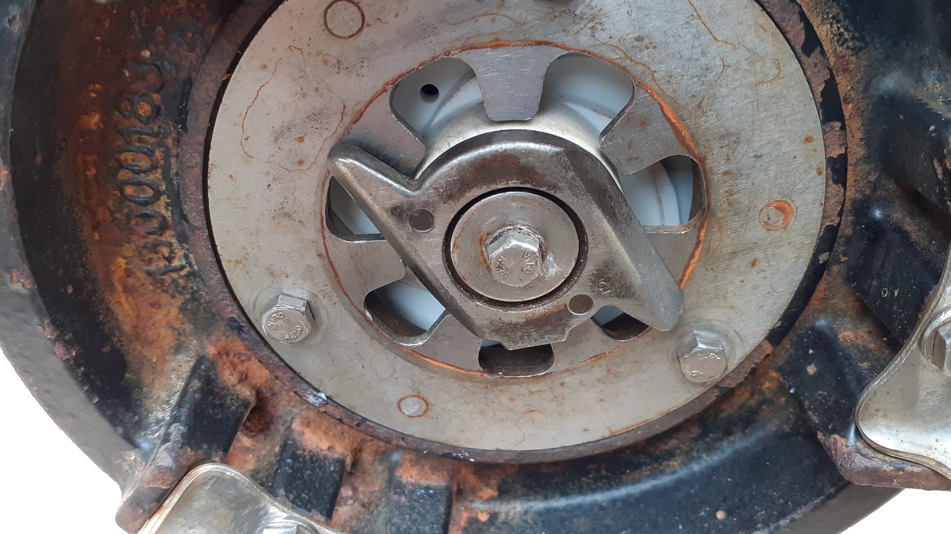

A múltkori "felhőszakadás" kapcsán írtam...
IdézNem győzte a szivattyú a rengeteg vizet...

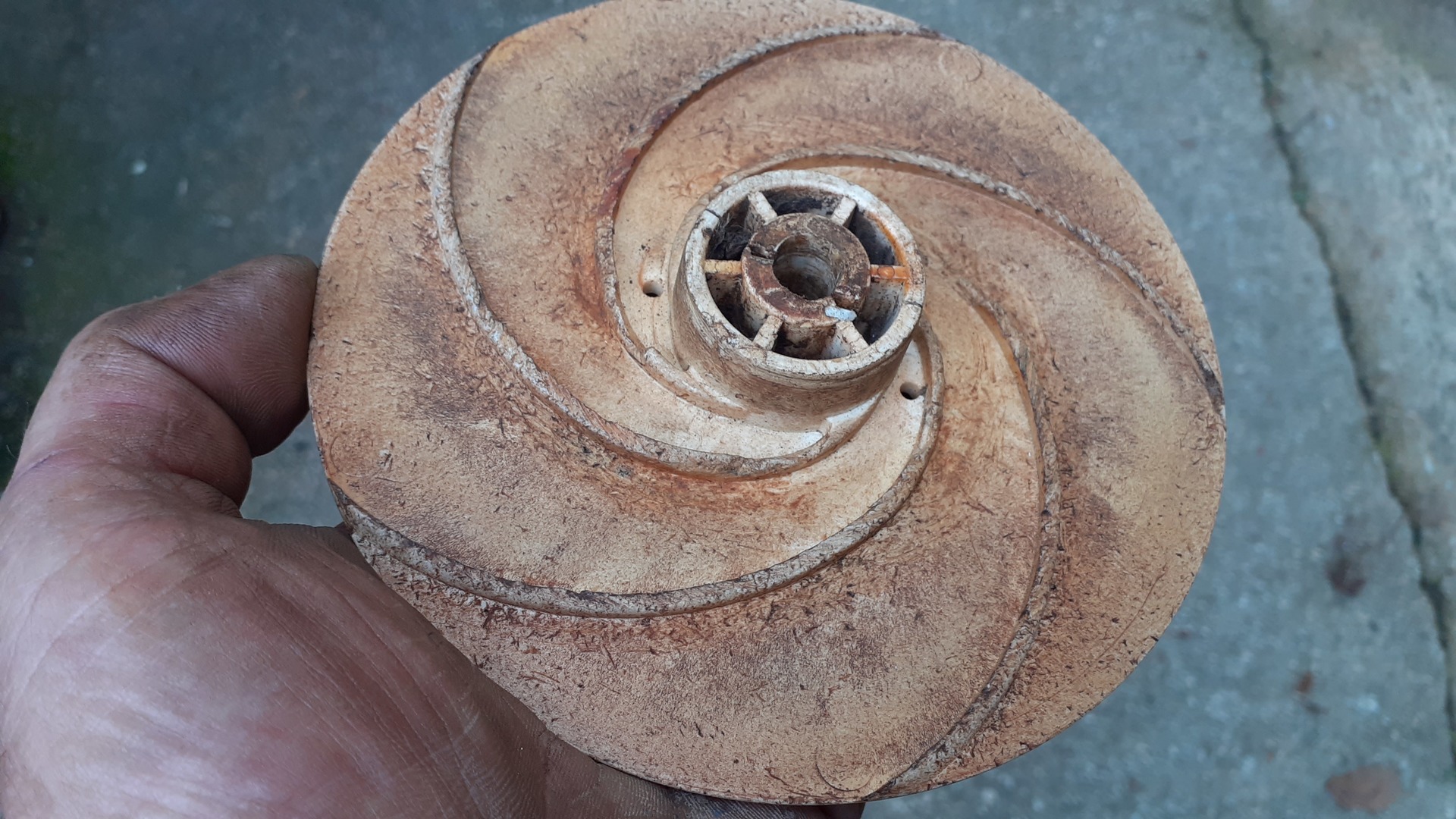

Oka volt annak...

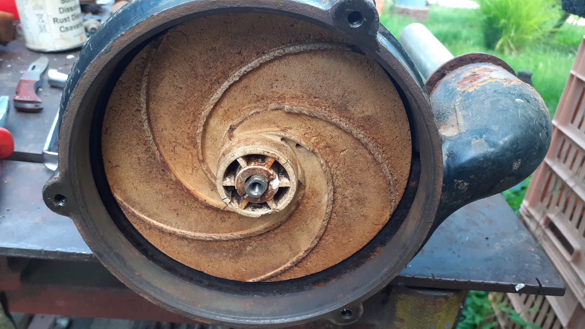

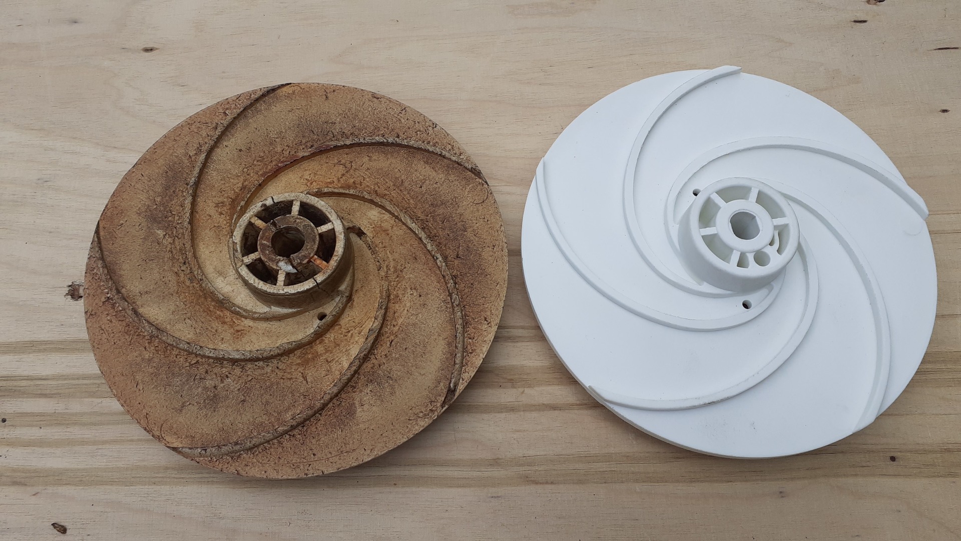

Egyrészt a kopott járókerék, másrészt a járókerék agyrészéből az évek folyamán "eltűnt" a lapolás, ami elfordulás ellen rögzíti a tengelyen.
Így...nem csoda hogy nem szállított kellőképpen.

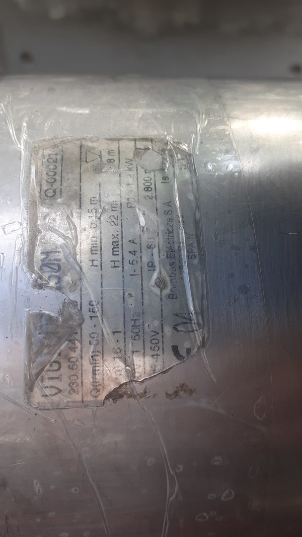

Egyébként, egy nem is olyan régi típus, a mai napig forgalmazzák.
Több magyar forgalmazót is találtam...

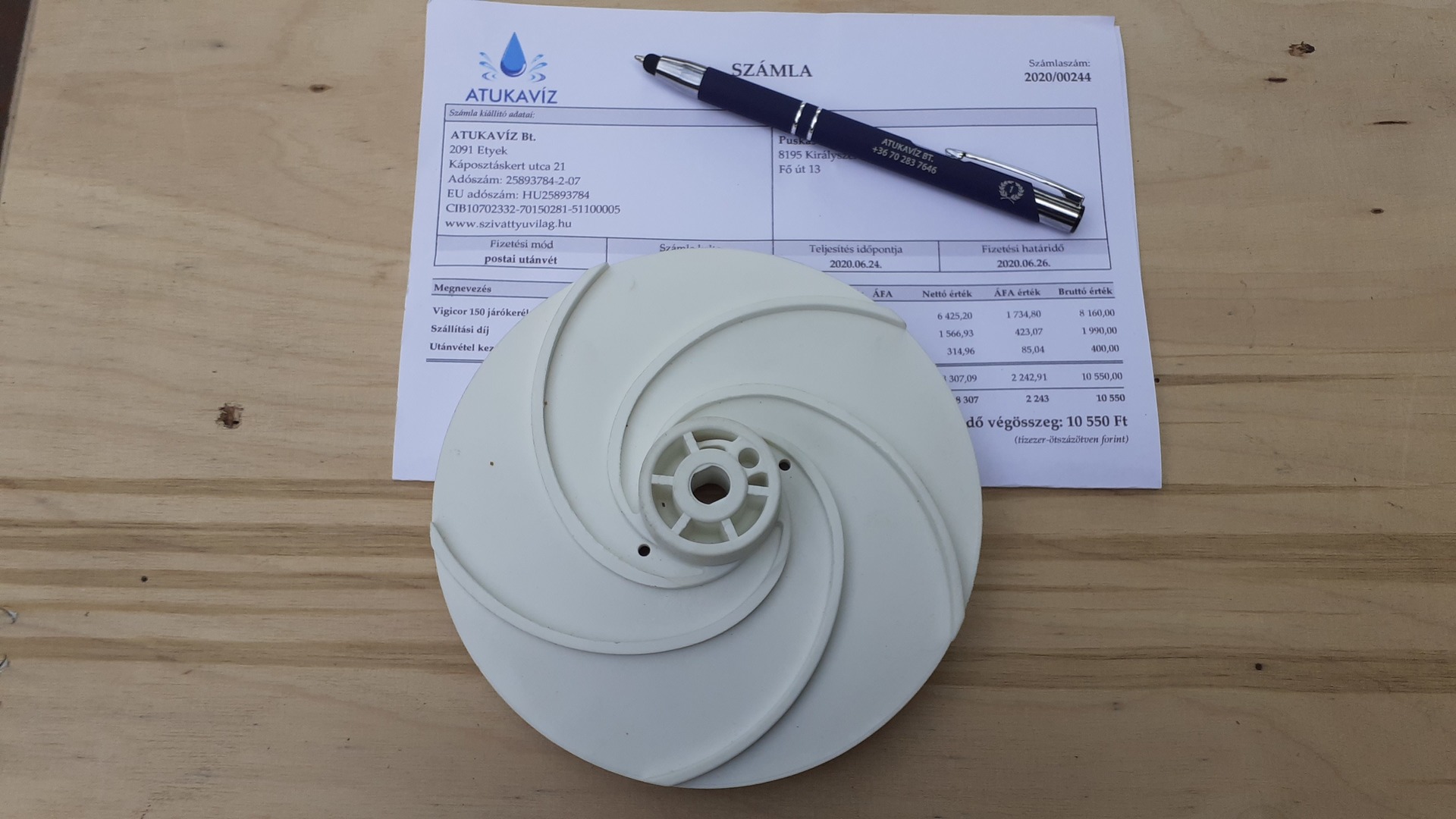

Ők lettek a nyerők.
Telefonos egyeztetés a kapcsolattartóval, Varga Attila Úrral...

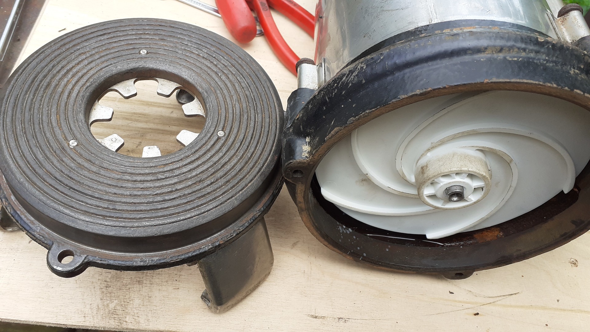

Forgalmaznak "alkatrészt", többek között járókereket is a szivattyúhoz, hurrrááá...[#eljen]
Ez volt csütörtöki nap, következő hét kedden...hozta is a futár a csomagot.
Bicska
Közel 9k egy ilyen műanyag izé? - persze, ami kell az kell. Tényleg műanyag? [#conf]

IdézJárókerék : NORYL üvegszál erősítésű

Ennyiért???...nem érdemes még méretezgetni, rajzolgatni se!
Az eredeti kibírt az enyémnél sokkal mostohább alkalmazásban is tizen évet.

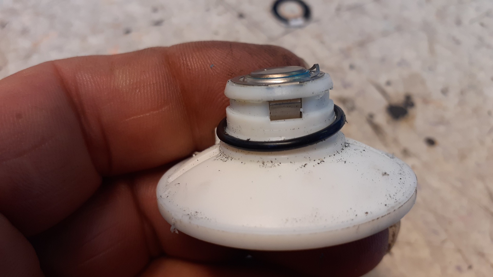

Eddig nem ismertem a működését...kicsit utána olvastam.

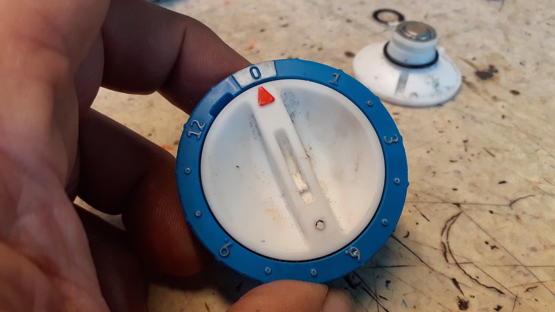

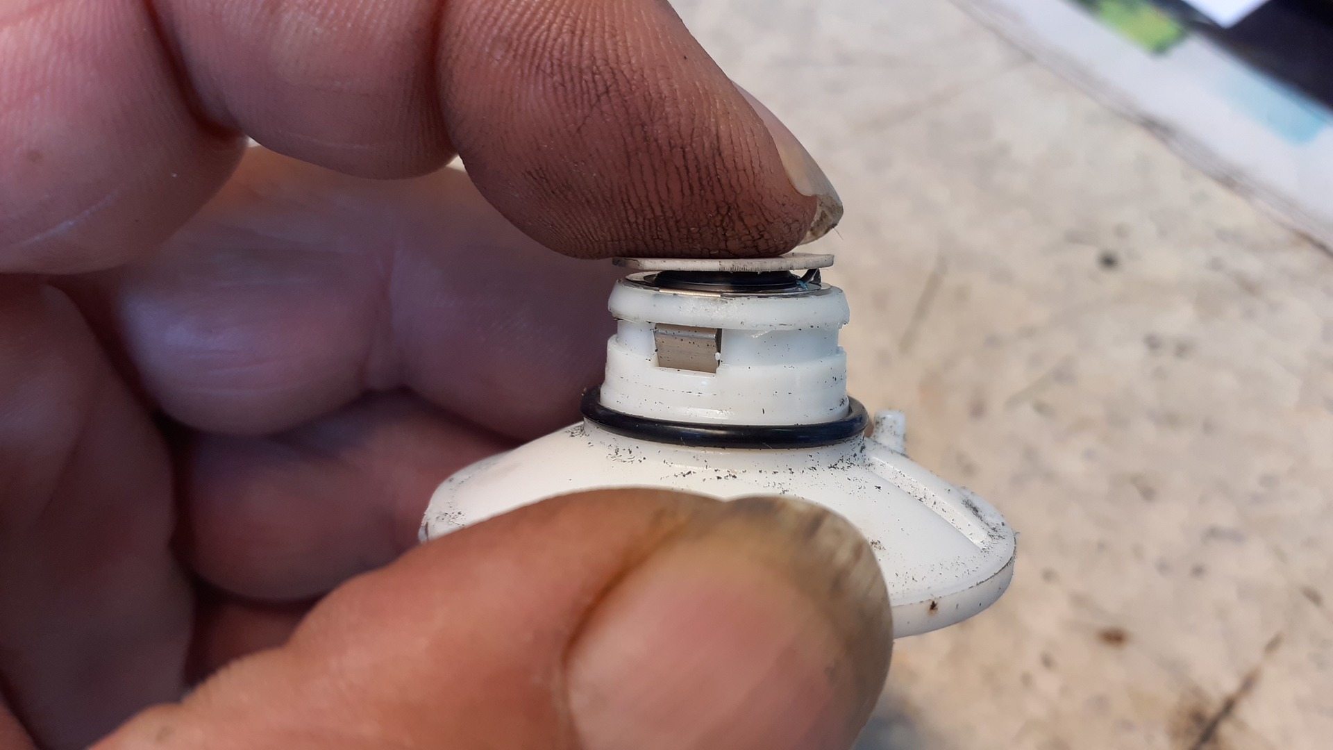

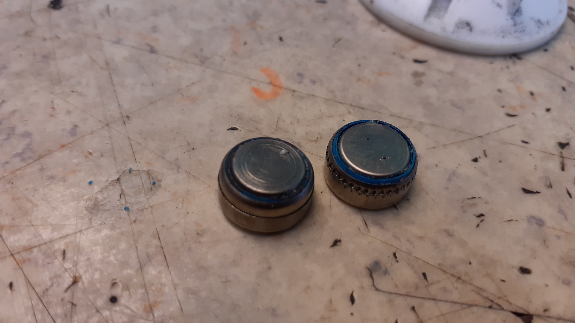

És pár kép, egy szétszedett SKF fejről.

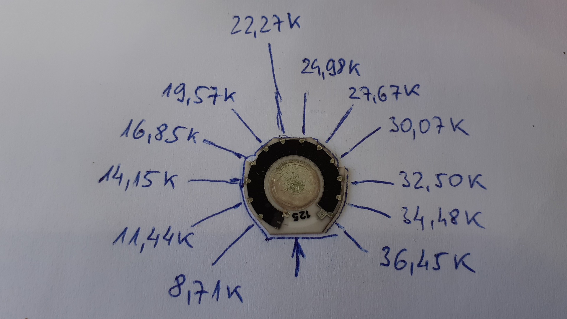

Mekkora értékű ellenállásokat kapcsolgat a forgókapcsoló a cellára?
Nem tudom, nem mértem. :(
De holnap...pótolom a hiányosságot. [#kacsint]
Bicska
Azt hiszem valami bronzból szokták ezt csinálni amúgy.
Pótoltam a múlasztásom. :)
