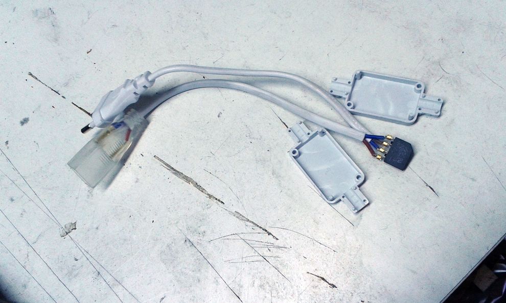

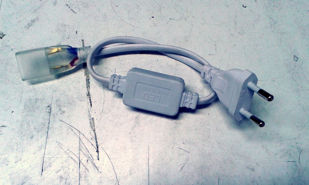

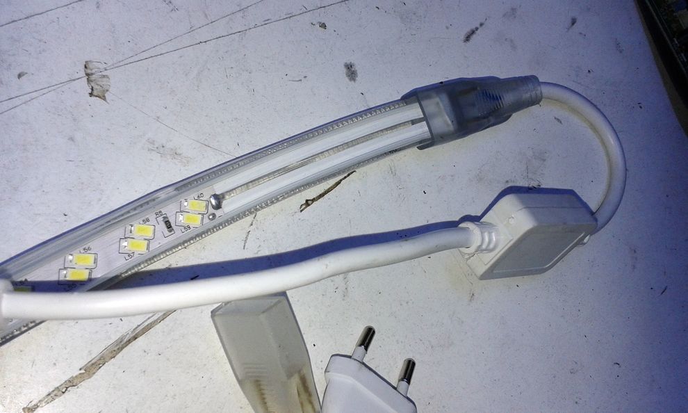

Mutatok egy "csudát".:)
Ma futottam össze vele.
És...működik, világít a LED-szalag!!!:)
Egyik elektromos boltban vettünk led szalagot.
Rákötjük a 12 voltot, semmi.
Biztos fordítva kötöttük be.
Megfordítjuk semmi.
Próbáljuk 24 volttal.
Ott se világit se így sem úgy.
230 Voltról ment. [#fejvakaras]
kaqkk007

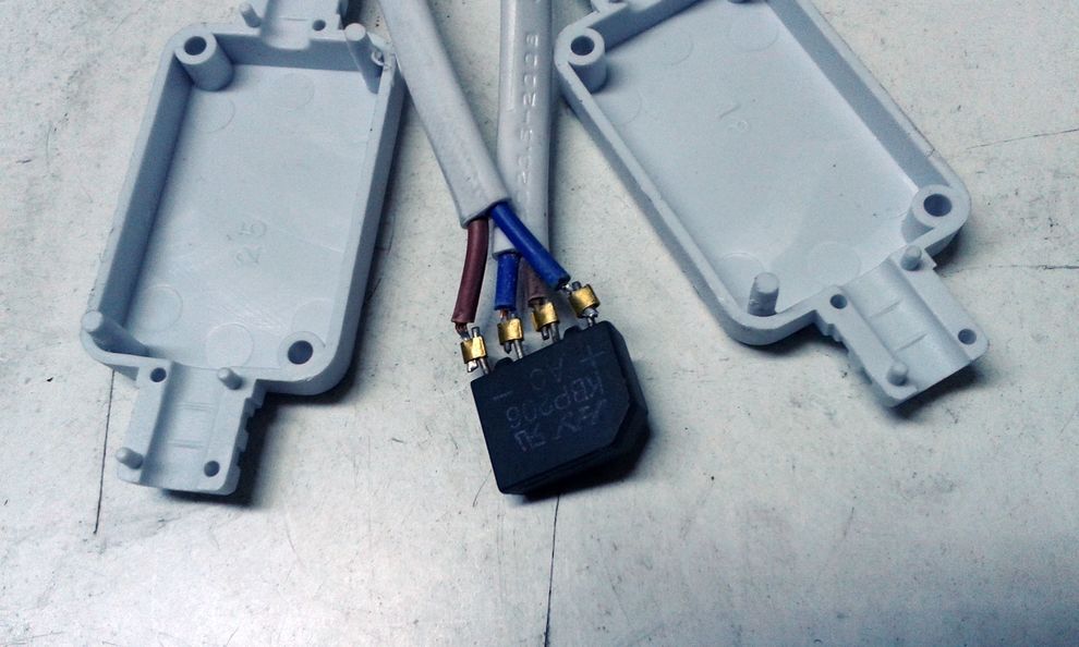

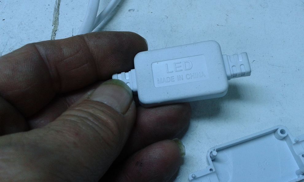

Mi itt a "csuda "? A ledsor 230v ra van előtétezve a dobozkában csak egy egyenirányító híd lapul ..
Igen, ez is az!
A..."méterenkéntdarabolható" fajtából.
Egyébként, maga a "szalag" a képen nem látszik, de egész kulturált, dizájnos, tetszetős/profilos kivitel.
Még, díszcsíknak is megállná a helyét...bárhol.:)
Nem egyedi eset , annyi különbséggel, hogy az ominózus led szalaghoz még "dobókockát" sem adtak.
Még egy LED-es "szutyok" mára![#nevetes1]
A kérdés...
(Te, biztos tudod):)

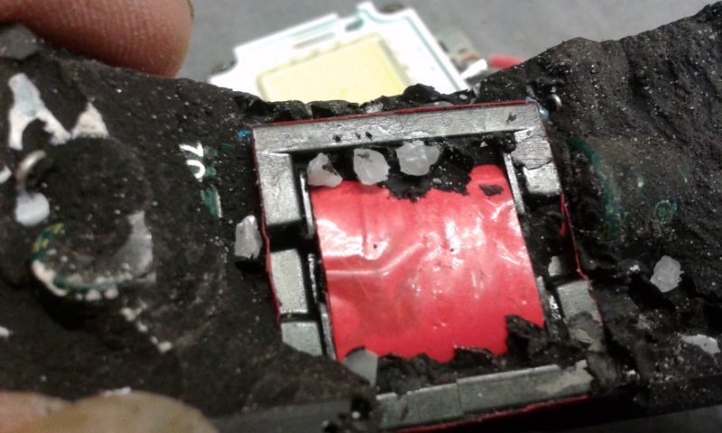

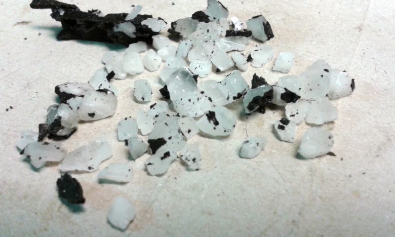

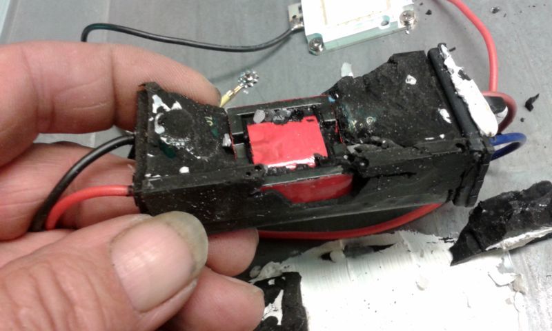

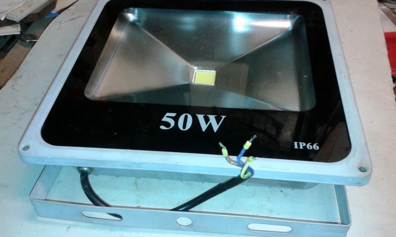

Mi az a "drágakő" adalék a kitöltőgumiban???[#nemtudom]
Megmondom őszintén ami így ki van öntve azt szedje szét az akinek hat anyukája van. :)
Úgysem lehet javítani, pontosabban nem rentábilis.
Ezért nem is szoktam nekiállni így kivésni, tehát nem is találkoztam eme csodás térkitöltő zúzott kő adalékkal.
Anno halhattuk olyan kijelentéseket kina felől amiben azt ecsetelték, hogy a gagyit háttérbe szorítják és a minőségi "gagyi" gyártásra térnek át.
Na ezt úgy láthatjuk nem sikerült össze hozni hanem a bányász béka retkes valaga alatti minőség alá is tudnak menni, ahogyan a mellékelt ábra mutatja.
Most őszintén mennyit spórol ezen az udvarról felsöpört kavicsokkal tölti ki a szigetelő anyagot ?
Svejk szavaival élve, aki ilyen aljasságot csinál az bármire képes !
dcsaba
Az nem szilika-gél véletlenül?
Ez már maga a műszaki innováció !
Felismerték, hogy az üzletileg jól kifundált, de műszakilag átgondolatlanul megépített elektronika legfőbb megrontója a hő.
Az egyik kapitalista egyetemen végzett fiatal mérnök javasolta, hogy az alkatrészeket hőhíddal, fémesen kössék össze a külső alumínium felülettel, amin hűtőbordák legyenek.
Azt lelőtték mint kártevőt, mert drágán és körülményesen kivitelezhető megoldása miatt a szocialista haza ellensége.
De az ottani koraszociálban épp hogy túlélt öreg szaki, aki majd éhen halt gyerekkorában, emlékezett rá, hogy a patakból kivett hideg kővel, milyen jó volt ehetőre hűteni a forró kőlevest. Javasolta megoldásnak.
Így továbbra is előtérben hagyva a bevált üzleti irányelveket, megtalálták a forróság jobb kivezetésének szigetelőanyag takarékos módját.
A termék is azért még épp időben megy tönkre, a masszán is spórolnak, a kő meg ott van a patakban.
A tömör kiöntőanyag hővezetési tényezője csak kb. 0,15 W/mk, de a kőé meg kb. 3,5 W/mk.
Kell az bele.
(Természetesen a mese csak a fantáziám szüleménye. Bármi nemű kapcsolata a valósággal, csak a véletlen műve lehet.) [#vigyor2]
mex
Bár nem tőlem kérdezted, de nekem is ismerősek ezek a fehér "kavics"darabkák.A módszerváltás után boldog-boldogtalan hozta be, a jó üzlet reményében a mások által levetett cross, és utcai motorokat,köztük a sok gyújtáshibás darabot is. Ezek az elektronikák voltak rugalmas fekete szilikonnal kiöntve, kitöltőanyagként ezek a kavicsok szolgáltak. Egy ilyen elektronika sérülésmentes feltárása napokig is tarthatott, főleg új tipus esetében, mert nagyon óvatosan kellett fejtegetni a morzsányi darabokat, a kavics meg "ette" a csipeszeket. [#vigyor3]
