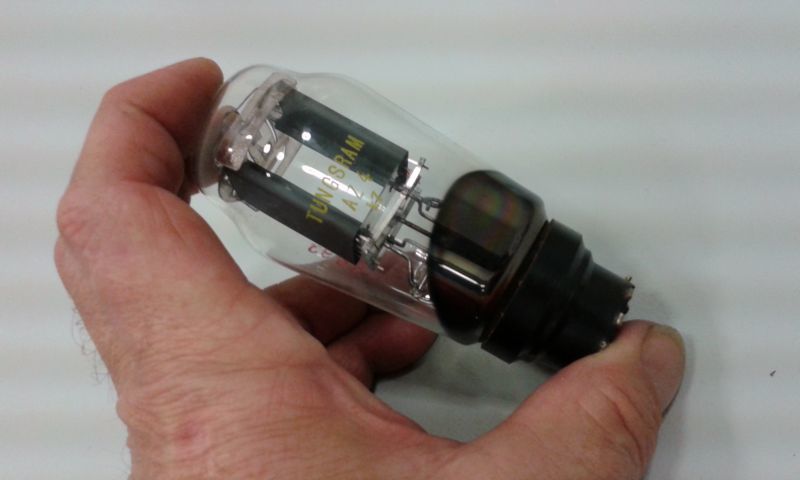

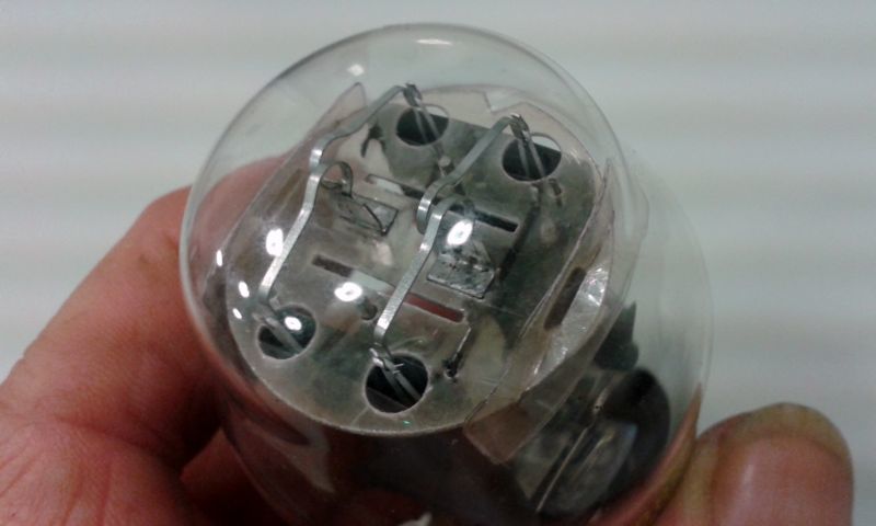

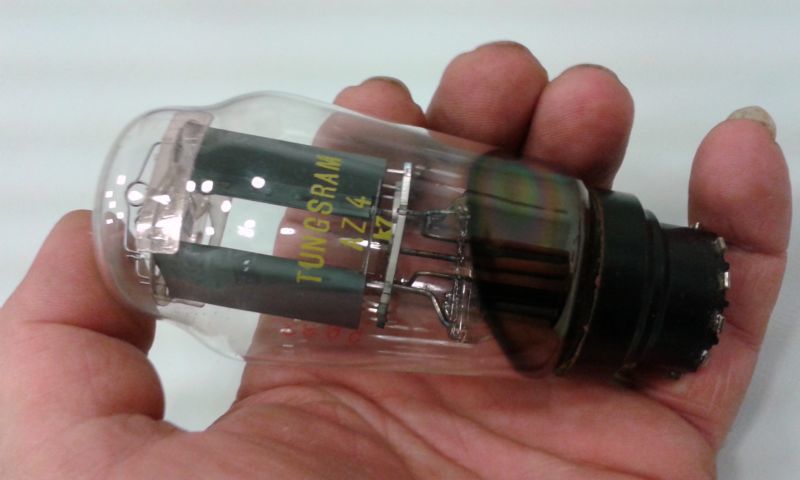

A csőfej ragasztása a sok évtized alatt elvált a ballontól, kicsit "lötyög".:(
Ötlet, a csőfej újra rögzítésére?

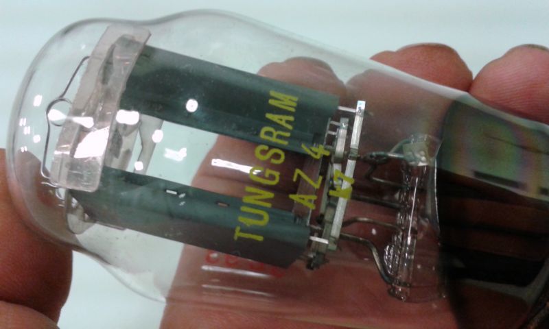

A típus alatti "k7" jelzés, úgy tudom a gyártási év kódja.
Tudja valaki, hogyan kell a kódot évszámra váltani?
Eccerű. A K=ezer + 7 tehát 1007-ben készült, még I. István király udvarában! Nagyon becsüld meg![#nevetes1][#nevetes1][#nevetes1]

Bosal kipufogó javitó. Nagyon kiméletesen használva ha sikerül bejuttatni az üveg és a foglalat közé.
Kb 15 éve javitottam vele csővet. Azóta meg sok mindent ami meleg.
ra8nsmk6w
Most jutott eszembe! Egy 10mm széles gyantás zsugorcső gyürű is ragyogóan ellátja a feleadatot. Nagyon nem szép, de a felület eladható mint reklámhordozó pl: Ráirod, hogy fogyasztói ára 35 000ft[#eplus2]
Vízüveg nem lenne jó?
Ha mint dísz fog szerepelni akkor jó kis hungarikummal, ferrobondal kínáld meg.
Az könnyen befolyik.
Ha használni is szeretnéd akkor meg tényleg valami kipufogó tömítőt adj neki.
Viszont ahhoz le kell forrasztanod a csatlakozót.
A visszahelyezést megkönnyítésére én forrasztanék minden lábra egy vékony huzalt, hogy az még átférjen a nyílásokon majd ráfűzni a csatlapozót és összecsavarni a végeit.
Mivel tuti lecsúszna mire bekennéd.
Mikor fel van téve visszaforrasztani a segéd huzalokat meg kihúzni közben.
De szerintem nem ér az egész ennyit.
No de az...épphogy, hőre lágyuló.
A zsugori is, gyantája is.:)
Az a régi 4699 nyolckörmű bakelit nyak sem keményedik már tovább 80C fok környékén.
Inkább csendesen lebomlik.
(A mai korszerű bakelitek sem húzzák sokáig 120C fok felett.)
Azt a hőmérsékletet vidáman bírják a szilikon alapú ragasztók/tömítők is.
A Technokol is bírja 30C fokig, attól melegebb nem sokkal lesz a polcodon. [#vigyor2]
Kétség kívül igazad van, nemigen lesz melegebb helye a polcomon.:)
Jó lesz a szilikon alapú, pld. FBS paszta is.
Már csak azért is, mert kitűnően tapad/ragad üvegfelületekre.
De azért engem érdekelne, mi volt a csőfej eredeti ragasztója.
(az a barna, odaégett törökmézre emlékeztető valami)
Gyanítom ugyanaz a csiriz, mint ami az izzólámpák zsinórmenetes fejrészét rögzíti az üvegburához.
