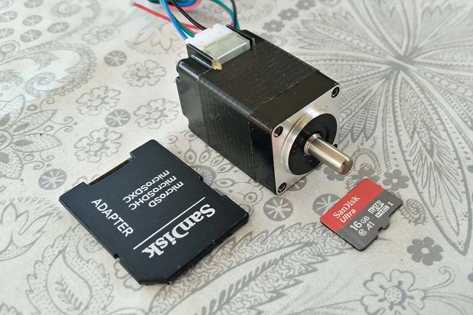

2 fúvókás fejet akarok csinálni direkt extruderrel.
Így vízben oldható támaszanyaggal nem lesz semmilyen formai akadály a nyomtatásnál.
Ehhez kapcsolódóan nem bírtam megállni és vettem egy ilyen cuki NEMA8-as léptetőmotort [#vigyor]
Szeretnék egy kompakt gyorsan cserélhető áttételes fejet csinálni vele. Persze egy ilyen kicsi motort muszáj lesz optimális munkapontban hajtani, de bízok benne, hogy elég lesz.
ezsolt74
Igen, vagy sorozatgyártásra, vagy hosszú tárgyak nyomtatására.
Igazi "ceruza hegyező" motor. Már ha a 0,5 mm-es rotring belet akarod hegyezni.[#nyes]
