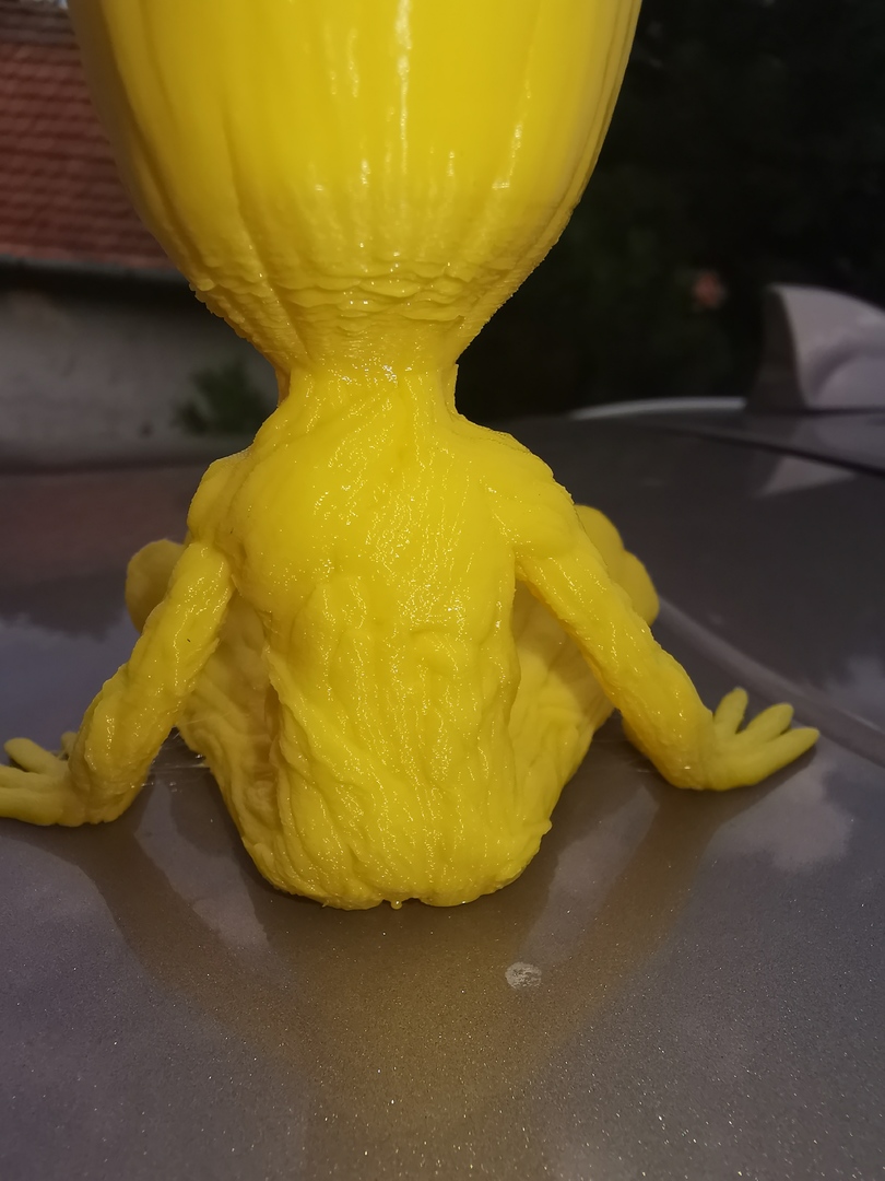

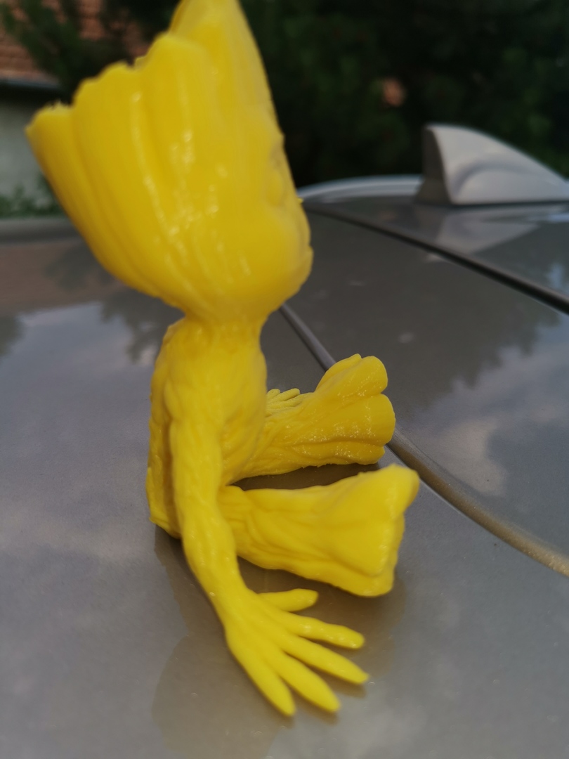

Nyomtattam egyet a kínai PLA+ ból.
Maximálisan elégedett vagyok vele.
