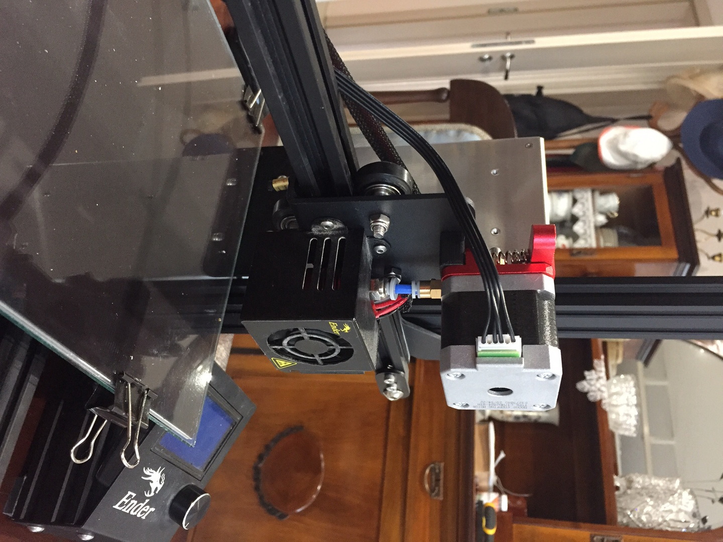

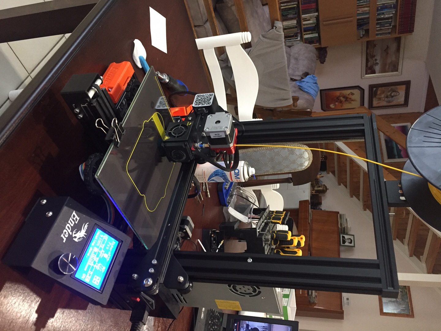

Üdv az olvasóknak!
Eldugult az Ender3 pro masinám. Ha már szétszedem, átépítem direkt-üzemmódra.
A készlet békebeli e-bay rendelés.
Két kép mellékelve.
A retrack-ot 1.2 mm-re le kell venni a youtube videó szerint.
VighLajos
...hogy mitől lett fekvőkép?
