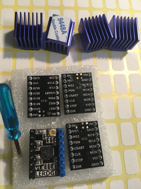

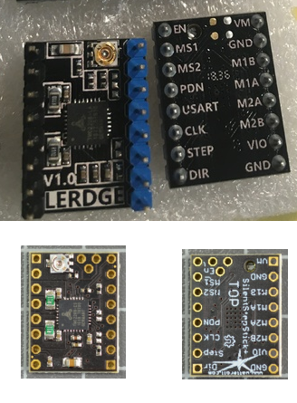

Találkozott már valaki ezzel a fajta tmc2208 stepstick-el?
Nem hasonlít a többire, se a fesz referencia se a beállító forrasztások .
A Pdn PIN is máshol van.
Beállítási segédletet keresek hozzá. Nem akarom programozni, csak az áramot és a lépés számot belőni.

Szia,  nem a tmc ic-s megoldás érdekel, jelenleg is azt használom, csak az egyik tönkrement egy év után. Amik pedig jöttek "pótolni" a hiányt mások. Kellene a képlet kiszámolni az áramot, de itt nem akkora az ellenállás érték sem, és gondoltam hátha valaki már találkozott vele. Akkor nem kellene visszafejteni a nyákot melyik átkötés mit jelent....

Nekem ilyen érkezett belőle. A kommunikációval nem volt még időm foglalkozni, így kivettem a lábait.
Másfajta 2208 leírása alapján állítottam be a lépést az MS1 és 2 lábakkal. Mivel itt nincs MS3 (NC), így az a láb is távozott, biztos ami biztos alapon. Az áramot is egy másik verzió szerinti képlet alapján állítottam, de nem lett jó. Ezután kicsiről indultam és addig emeltem az áramot míg elértem a korábbi A4988 vezérlő "erejét". Mindkét bélyeg állítgatás előtt ugyanúgy volt beállítva, egy CNC shieldbe tettem egyesével őket próbára. Azonos foglalat, azonos körülmények közt az egyik (2. próbás) füstöt dobott. Az eladó küld másikat (még úton van). Szétbontottam a füstös példányt de nem találtam se alkatrész hibát se panel maratási hibát, szerintem maga az ic volt selejt.

Köszönöm a sok segítő hozzászólást, úgy érzem nem írtam le jól a problémát. A standard 2208-al nincs bajom, van hozzá kis programozó bölcsőm is. Ezzel viszont nem megy, mert picit más a láb kiosztás. A poti is a másik oldalon van, és az átforrasztandó jumperek se ugyan ott vannak. Ami a leg fájóbb, az 1,41 es szorzó sem jó, más értékű az ellenállás.
