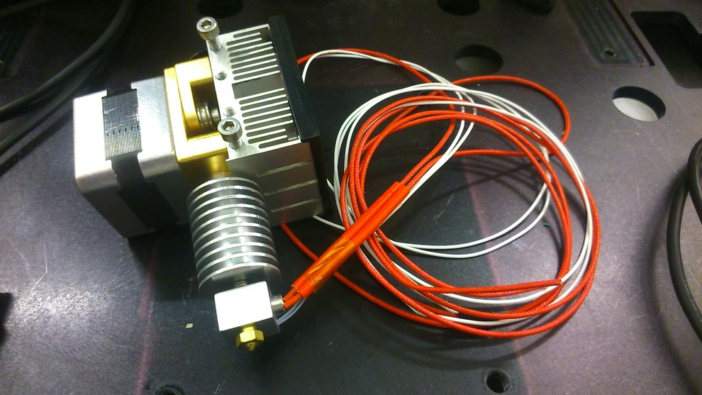

3d nyomtatónál a fej vezetékei mennyire bírják az energialáncba való mozgást?
Vagy jobb ha azonnal cserélem?

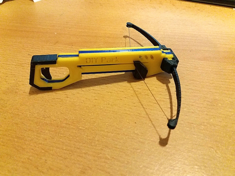

Ma sem tétlenkedtem. Ez is a Thingiverse -ről van. Hengeres fogpiszkálóval lehet megtölteni, négylövetű ismétlő rendszerű "lőfegyver". [#nyes]

Valamikor a tavasszal bújtattam energialáncba a mutatott "eredeti drótokat".
Még...nincs velük problémám.
Fűtési kábel (piros)2x0.75 MT cseréltem az jóval rugalmassal piros drótszerűségtől nálam is láncba mozog![#vigyor0]
De szupi!
Csinálok egy pár darabot az irodába.......[#eplus2]
Annyi hogy mindenképpen meg kell toldani, mert rövid.
Én is toldottam. Nálam a toldás, a bal oldali oszlopon függőlegesen futó energialáncban van.
Ott már, nincs mozgása/hajlása a kötegnek.

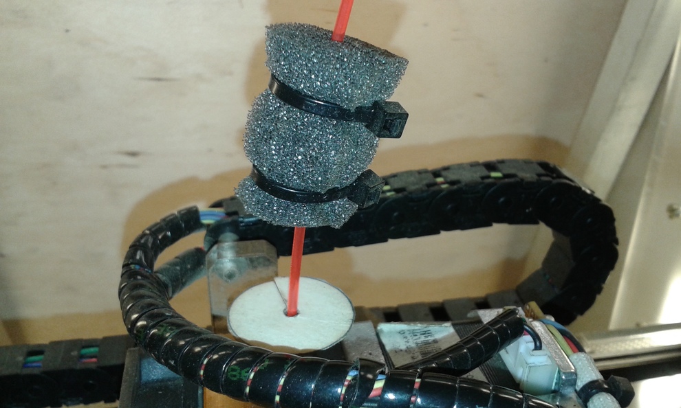

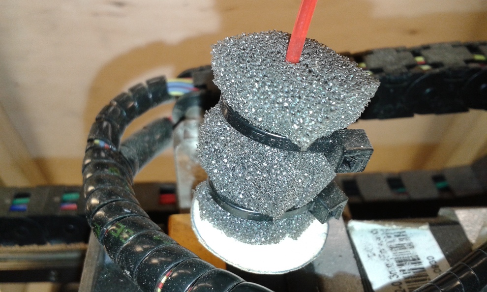

Hogy a filamentet nyomtatás előtt érdemes megtörölni nehogy poros legyen azt még megértem, elfogadom. De hogy repceolajjal kéne kenni? Hallottatok már erről? Esetleg van valakinek tapasztalata?
A törlésre én is azt mondom, hogy jó. Nem kerül por, szöszmösz az extruderbe,és így a fejbe, fúvókához sem.
De...
Nem köll' azt annyira cifrázni!:)
(dobozka/bizbasz)
Én is nyomiztam nagy hévvel, ilyet is, olyat is, aztán...
(képek):)
Az olajat...nem tudom,[#nemtudom]csak...gondolkodom.
Mi lesz a filamentre felvitt olajjal?
Elkeveredik az olvadékban?
Vagy...lerakódik a fejben, fúvókánál?
Ha elkeveredik,és kimegy a fúvókán, hogyan befolyásolja az olvadék minőségét?
Ha lerakódik, akkor meg valószínű...gyakrabban kell szétszedni, takarítani?
Hát ez az! Én is azon agyalok, mi lesz az olajjal? Ha elkeveredik, hogyan befolyásolja az amúgy sem túl szívós PLA minőségét? Ha meg azt feltételezzük, hogy "lamináris" áramlás van az extruderben és az olaj a filament külsején marad, akkor hogyan fognak a rétegek egymáshoz tapadni? Valami nem gömbölyű...[#fejvakaras][#nemtudom]
Előbbre próbáltam/teszteltem...
Alkoholos filctollal színeztem a filamentet az extruder belépőnél.
Ok is volt, szép, homogén színes lett a nyomat.:)
De...
A filctoll festék lerakódott/égett,fekete maradványai napokig, ötletszerűen jöttek még a fejből.
Ha jöttek, mert a fúvókát is gyakran eltömték.:(
