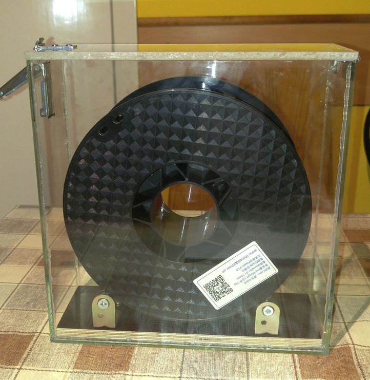

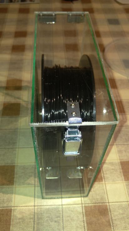

Az én masinám úri helyen, a dolgozószobában lakik. Annyit szoktam megtenni, hogy amikor nem használom, a filament eredeti műanyag zacsiját ráhúzom a dobra. Alul meg betömködöm a spulniba, hogy a párás(?) levegő sem nagyon tudjon hozzáférni a szálhoz. Így talán nem is porosodik, nem is nedvesedik.
Amit nem használok ilyenbe teszem egy mezei porszivo válimozható vagy van hozzá kézi pumpa is 2..3$!
vacum zacsi
Hely miat csinálni kelet egy ilyesmit akváriumot szál csöbe megy majd (nem bovdenes) fejhez ebbe még egy kis szilikát granulátum megy melé (párát leköti) majd beválik e kiderül!
