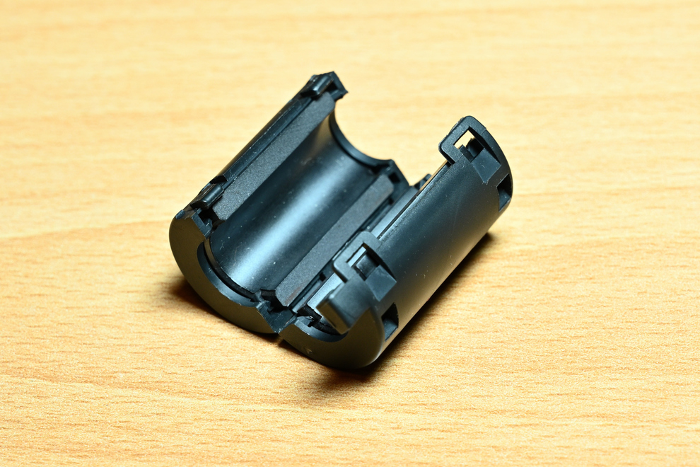

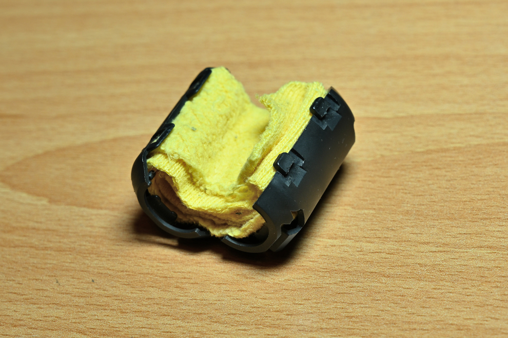

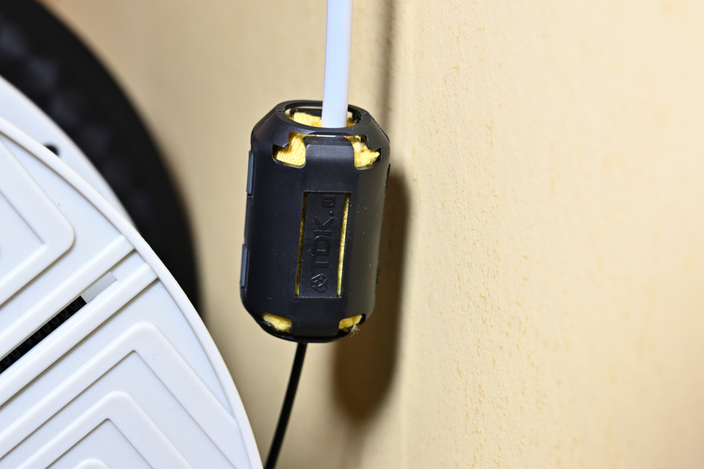

Még a tapadást rontani nyomtatáskor igen nagy észkombájn aki ezt ki találta és híreszteli (szál olajzást)...[#nemtudom][#boxer]
Ez a legjobb megoldás az szivacsos mert már a műanyag szál is sztatikuságbol is felszedi a porta levegőből ami igen jó kis dugulás lesz a fejben tőle ha berakodik..[#szomoru1]

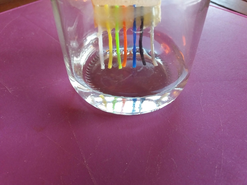

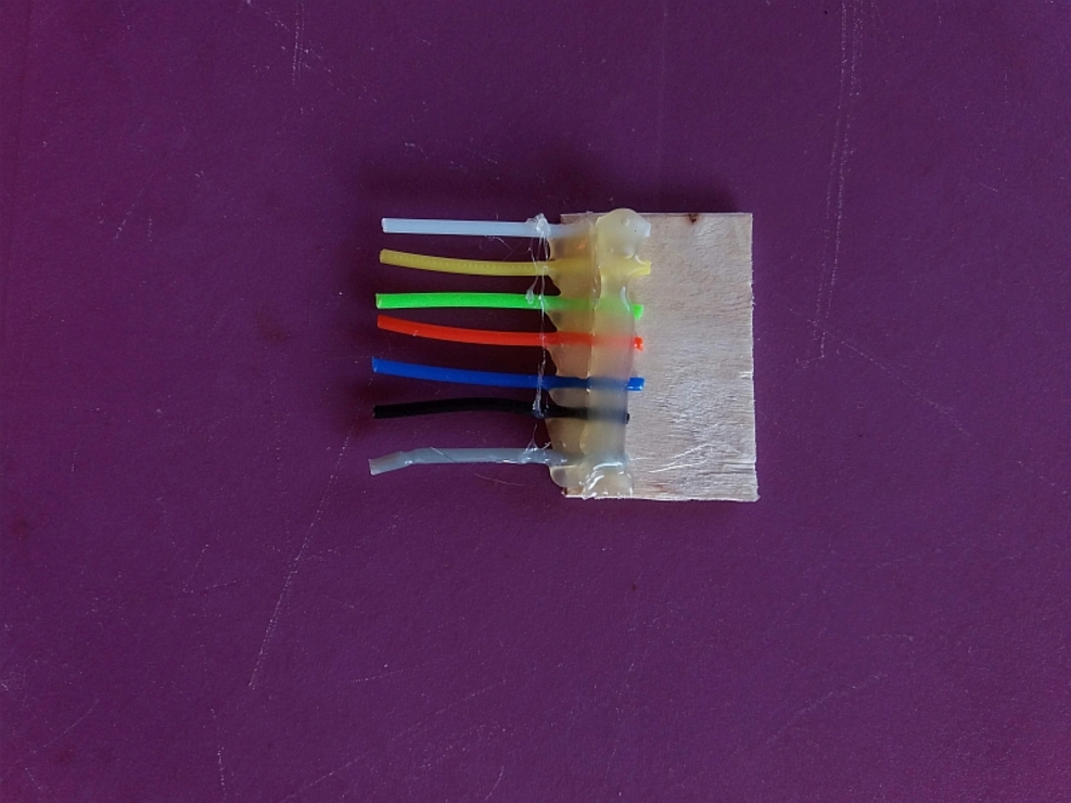

Korábbi ígéretemet szeretném beváltani. Révész Ricsi "megszánt" egy kis PVC ragasztóval. Elmondása szerint 50-50% aceton és THF keverék. Próbaképp roppant tudományosan egy darab rétegelt lemezre felragasztottam az itthon levő PLA-kból egy-egy darabot. A kakukktojás a szélén levő szürke, mert az PETG. Pár óra áztatás után a szálak megpuhultak de még nem oldódtak fel, ellenben meglepő módon a kék kivételével mindegyik elszíntelenedett.Úgy tűnik a pigment oldódik a legjobban...
