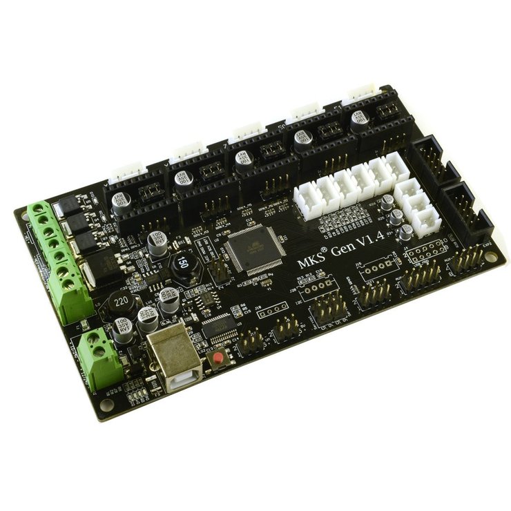

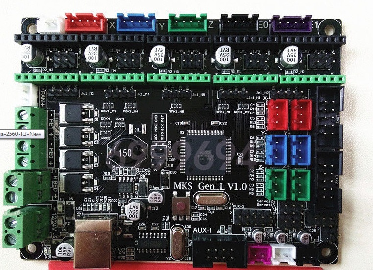

Első olvasatra ez kb az a 8bites 2560 proci, mint a RAMPS-nál. Bírja a 24V-ot, megy marlinnal, olcsó is - én kipróbálnám.
Bár mostanában jobban szeretem a 32 bites MKS Sbase 1.3-at azaz a smoothieboard klónt. De az háromszor ennyibe kerül.
Ilyesmit használok egyik nyomtatóbam csak nem a színes csatlakozósat. Eddig jó. 24V-ról használom.

 Na megrendeltem ez a kütyüt remélem nem fürdök be vele, komoly 4,608ft volt, ha teszteltem megirom milyen
Ebben már normális kapcsolóüzemű DC-DC konverter van az 5 voltnak és nem áteresztős stabilizátor.
Egyedül az SMD FET-ek látszanak az Achilles sarkának.
i0ief5xw5
Azok a FET-ek sokat birnak,de azért szerkesztek rá hűtést valahogy[#vigyor3]
A 1.4 verziójában valamiért az asztalfűtés FET-et cserélték.
Meg a panelt is kicsit átrendezték.
