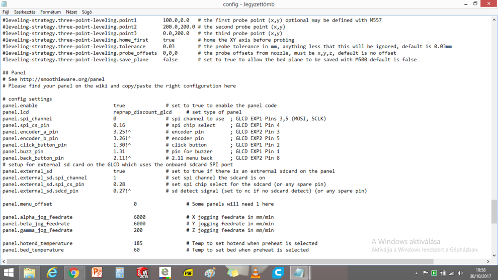

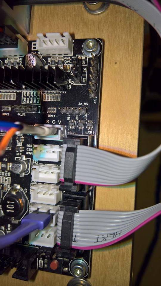

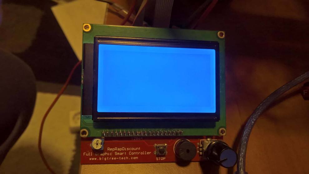

Kellene egy kis segítség.Az LCD beüzemelése nem sikerül rendes. A képen is látszik hogy csak világit. Mellékelem a mi beállításainkat és azt amit ajánlottak a vezérlő oldalán. Van valakinek valami ötlete mi lehet a gond ? Csütörtökre kapok másik kábelt és kijelzőt a próbára . Köszi
Probáld lekövetni, hogy a megfelelő pinek találkoznak-e a szalagkábelen.
Van egyenes és fordító kábel is, eljépzelhető hogy a fekete dugóról a tájoló pöcköt levágva és a szalagkábel egyik végét forditva bedugva fog csak menni.

Hmm, kipróbálom. Anno mind a kettőt megfordították velem mert , a táp rossz helyen volt, így a szalagkábelek egyik végén 180 fokkal megfordítottam. Köszi kipróbálom

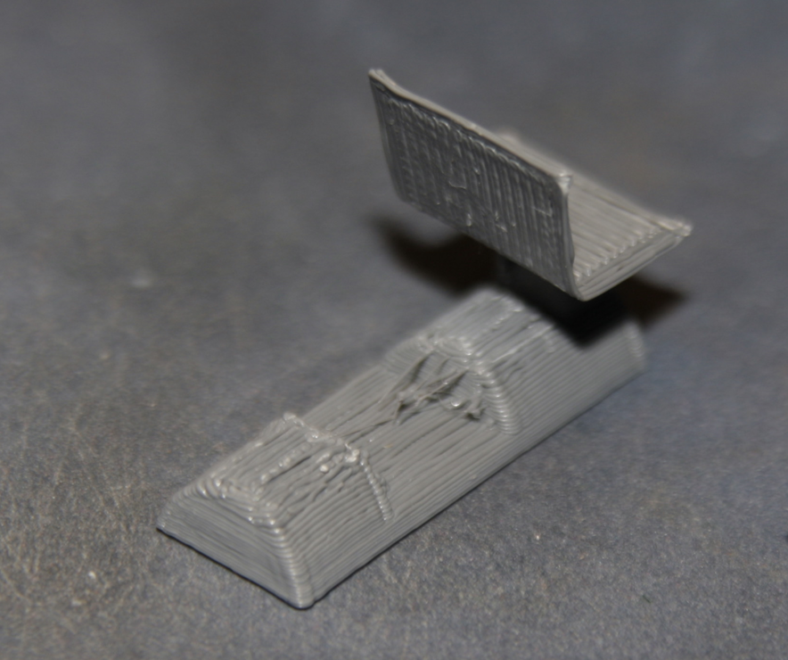

Kéne egy kis segítség , hogyan paraméterezzem ?
3vv2btrhv
Az eredmény , elkeserítő !
3vv2btrhv
Ez milyen progi?
Annak a doksijában biztos írják mire jó a pl a leaky connection
A képen szerintem a support roof to model-t kissebbre kéne venni, mert a nyomaton nem is látszik a támaszték helye.
3vv2btrhv
A fő probléma ez első rétegnél van ! Nem lehet beállítani a szupport és a modell találkozási viszonyát ?
pagabee
Tibor, komolyan, áruld már el, hogy melyik kurva program ez :)
Csak találgatok a fordítás alapján, lehet nem így van:
- Support margin: A támasz és a modell közti távolság vízszintes irányban
- Support to model spacing: A támasz alja és a modell közti kihagyás függőlegesen
- Support Roof to model spacing: A támasz teteje és a modell közti kihagyás függőlegesen
Ilyenekre gondolsz?

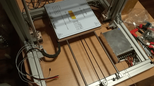

Na ma is haladtam 1 kicsit az építéssel
Felkerült a Hotbed

3vv2btrhv
Makerbot szoftvere igen erre köszönöm ![#law]

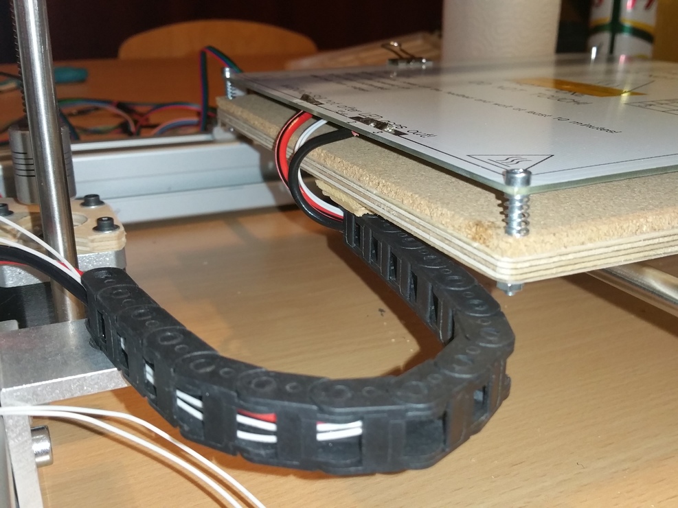

Nincs fordítva?
0i8bkxjf4
Aluról van áthozva a vezeték, de felül van ráforrasztva.
