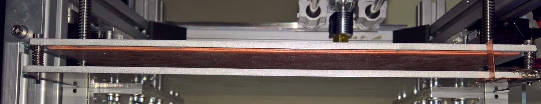

én a szilikonos csodát használom és igen egy SSR relé van mellé szilikonos csoda és itt a mellé használt SSR
Szia! Mi az előnye alumínium + üveggel szemben? Összehasonlítottad azokat? Vigyázz mert az SSR ha elromlik zárva szokott romolni... 230V, 200W az nagyon gyorsan túlforrósodik és még tüzet is okozhat.
wt8g4i4
hali konkréten nekem ez... inkább képen mutatom, egy 350-350 mmes 600 v. 650 W lap egy 5 mm alulapra van felragasztva. közvetlen nyomtathatsz az alulapra is, de nekem van rá vágva edzett üveg is kaptonszalaggal. tesztek alapján jól muzsikál
bolyler..kazánok pont ezért vanak tulbisztositva egy plusz hökioldo szerkezetel(manuálisan vissza kapcsolható csak) ha bekrepálna a höfok szabályzás...

Szia! Az 5mm-es alu lapod amit tárgyasztalnak használsz, az nem vetemedik, hasasodik? Én sajnos csúnyán megjártam ezzel és most keresem rá a megoldást, de lehet, hogy az lesz, hogy újakat készíttetnék belőlük.
Ha a tiédnél nincs ilyen probléma, akkor elárulod, hogy honnan szerezted be?
