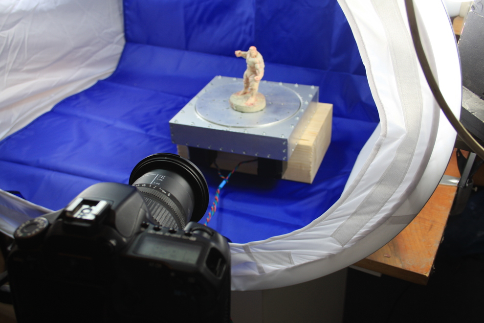

Kezd összeállni a hardverem . Forgató , sátor , távvezérelt Canon EOS D40, és a szobraim .
