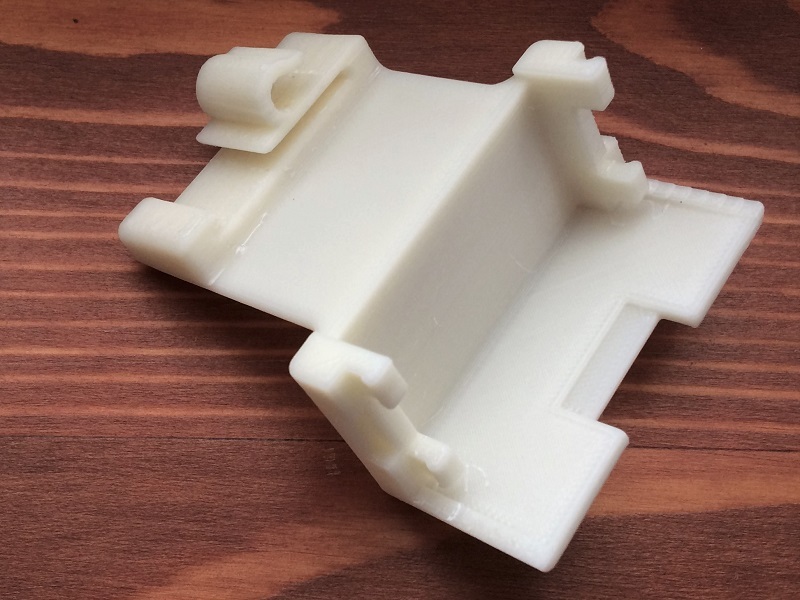

Zortrax M200 megjött, kicsomagoltam, kábeleket csatlakoztattam, asztalt beraktam, bekapcsoltam. SD kártyára kérte az új firmware felmásolását, majd auto kalibráció (ami inkább félautomata). PC-re szoftver installálás. Ennyi volt a beüzemelés. Demo kocka nyomtatása, másodjára pedig a képen szereplő alkatrész ABS-ből. Tényleg plug and play.
Hártrány is van: nem lehet kikapcsolni a raft nyomtatását. Asztal levételkor külön kis apró csatit is húzkodni kell, ami nem szerencsés, ill. még vigyázni is kell rá tárgy levételkor (a raftot úgy kell ledózerolni a perforált asztal miatt).
Új tulajdonság, hogy az áprilisi frissítéssel lehetővé vált 3rd party cégtől származó anyagok nyomtatása, azaz nem kötelező a zortrax saját anyagát haszálni, lehet más anyaghoz finomhangolni a gépet.
