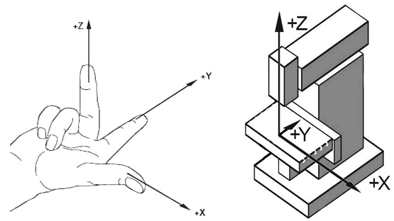

Csak az én gépemen az y tükör
Ok, hogy neked a home pozíció így jó, de a koordináta rendszer X Y Z +/- helyei akkor is adottak lesznek ha a fene fenét is eszik !
Home kapcsolót oda konfigurálod ahova akarod.
Szóval ha irányt váltasz akármilyen módon, akkor azt is át kell állítani.
Azt is átkötöd és kész, tadamm ! [#nevetes1]

1 oldalon van csak végállás (home) kapcsoló, spórolás van [#hehe] szóval ahhoz át kéne szerelni. Egyszerűbb átírni a konfigurációban hogy melyik oldalon keresse a Home-ot.
