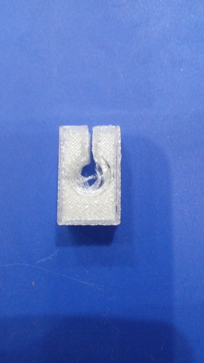

Van egy ilyen problémàm mint a képen látható.
A külső széle nem találkozik a kitöltő anyaggal.
A külső befoglaló méretek azok jók.
Marlin a szoftver,Slic3r a szeletelő.
Mi lehet a gond?
