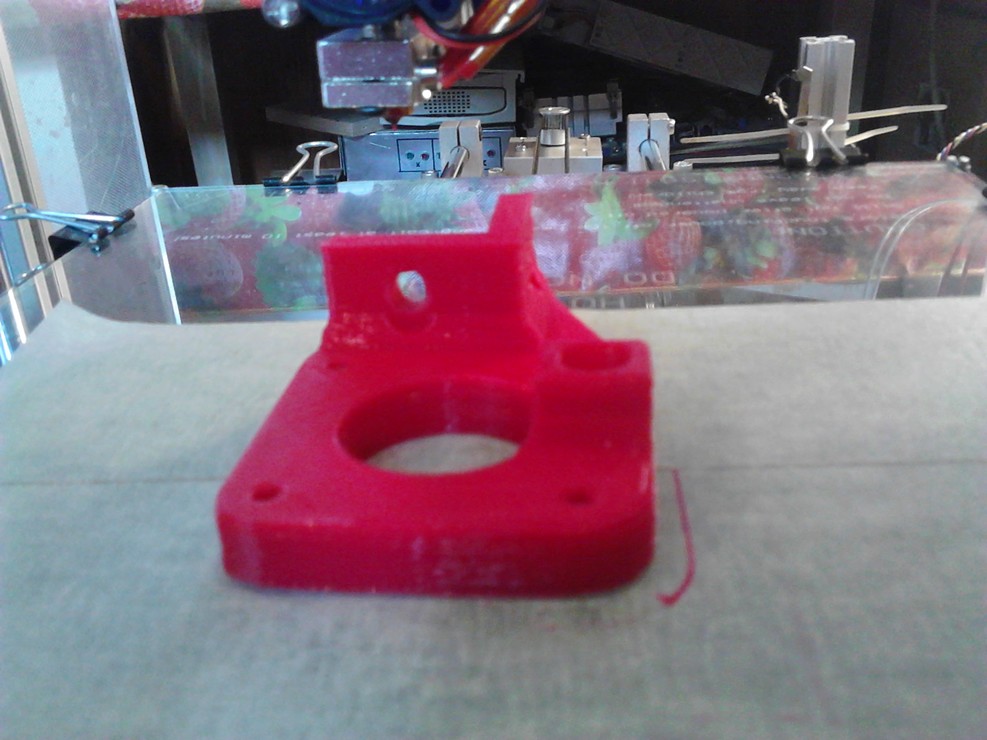

Én 225°fokon nyomtatok PLA-val fűtettlen munkalappal amin egy szkenner üvege van, és erre ragasztok sima a festők álltal használt papír maszkoló szallagot és nem hűtöm a készülő darabot ez nállam igy működik, szerintem nálad az lehet a baj hogy a ventillátorok hamar lehűtik a PLA-t.

Ezt írod: "munkalappal amin egy szkenner üvege van"
Miért szkenner üveget használsz?

Mert jobb mint a sima ablak üveg, ezekbe biztonsági üveg van jobban birják az ütést és a hőt.
i0ief5xw5
Igy sikerül a legelső darab amit nyomtattam, elsőre nem is vártam ilyen eredményt.
Kösz. Kíváncsi voltam a tapasztalatodra, mert én is sok mindent kipróbáltam. Azt is.
A legjobb eredményt normál 3 mm -es ablaküveg adta az alu tetejére fogatva. ABS anyagot használok.
Elsőre egész jó.[#eljen]

Sőt még a fej hűtő által keltett levegőt is eltereltem egy vékony alu lemezzel mert az első darabok hátulja nagyon redőzött lett nem vol nehéz kitalálni miért, a lemez felszerelése után megszünt ez a redőzöttség.

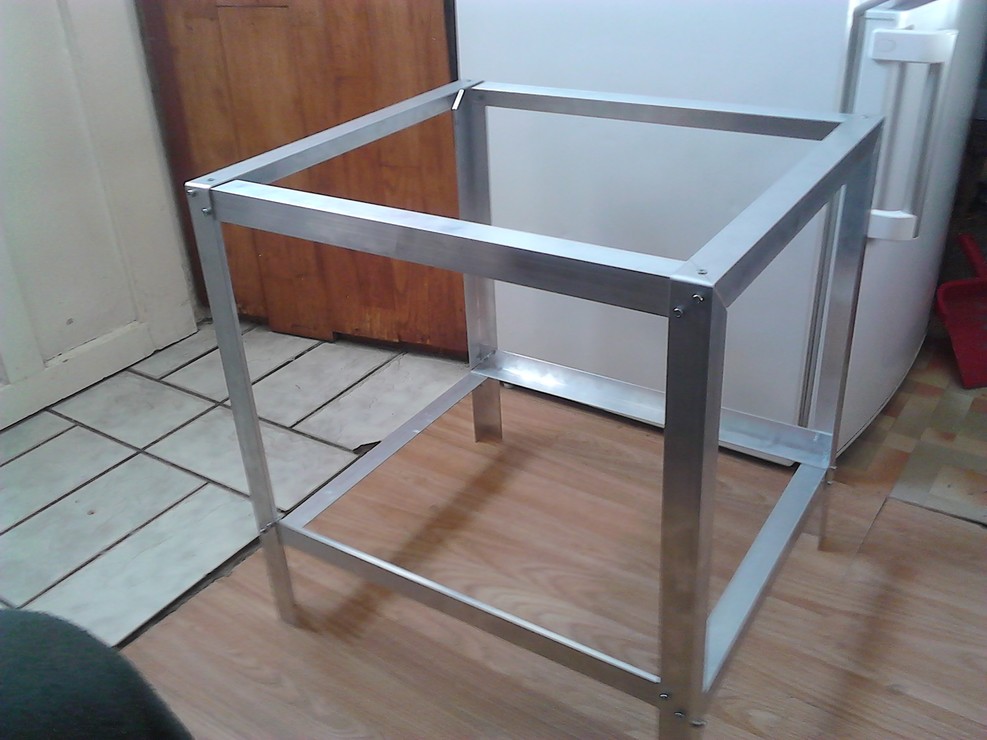

Arra már készül a zárt terü nyomtatóm 300x300x300mm-es munka területtel es csak alu alkatrészekkel.[#taps]
