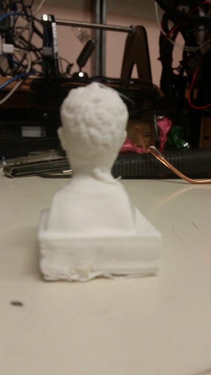

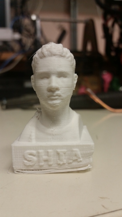

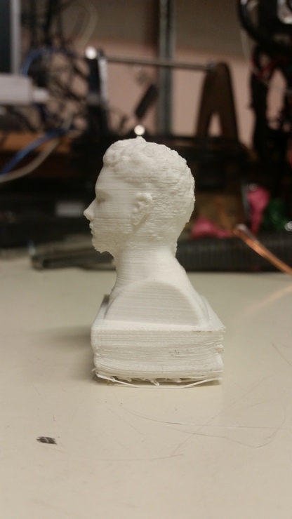

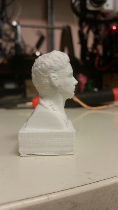

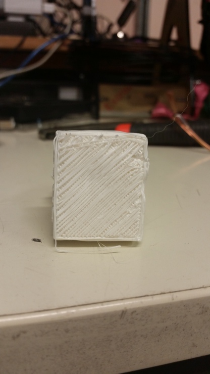

A tanácsaitok alapján beállítottam a gépet (Jó régen tanácsoltátok, csak idő nem volt alkalmazni).
Ma kinyomtattam az első "objektumot". Látszatra és minőségre is jónak tünik, azonban volna néhány kérdésem. A tárgy fehér PLA ból készült 215 fokos extruderrel és 65 fokos hotbed-en, kapton szalagon.
Kérdés:
1. A szobor talpazatán is látszik, hogy valamiért nem lett szép, de a többi része tökőletes. Mitől lehet?
2: meddíg lehet emelni a PLA hömérsékletét?
3: és a hotbedét?
Köszönöm.
Van pár lényeges pont, amit ha nem tartasz be, akkor elengedi az anyagot.
1. Az első réteget lassan kell nyomtatni, ez pl. 12mm/s vagy ilyesmi legyen.
2. Az asztalnak síkban kell lenni, a fejlehz képest, mikor az halad. Mondjuk 0.1mm pontossággal kb.
3. A nulla pont beállításnál inkább kicsit alább menjen a fej, a nulla ponthoz képest, mint fentébb, mert akkor nem passzírozza bele az asztalba az első réteget.
4. Az első rétegnél elég a 80% anyag adagolás.
5. A kapton szalagot még kend meg nitróban vagy a másik oldószerében  oldott ABS-sel.
Acetonban oldott ABS.

Ha az előttem szóló leírás alapján mindent jól csinálsz, akkor cseréld le a fehér PLA-at valami más színre, legjobb választás az átlátszó, és azzal állítsd be a nyomtatót először. Kb 2 éve nagyon sokat szenvedtem hasonló problémával a HERZ-es fehér PLA volt a ludas.
Sima üvegre eddig a PLA 50-60 'C -on is teljesen jól tapadt.
Mivel a PLA-k sem teljesen egyformák, ezért az ajánlott hőmérséklet elvileg a gyártó által ajánlott intervallum.
No meg belejátszik, hogy mennyi is a tényleges fejhőm. a gépeden.
Próbálgasd néhány fokkal föl-le.
Én 212 - 222 'C között is nyomtattam.
/ függ a tárgyhűtéstől is

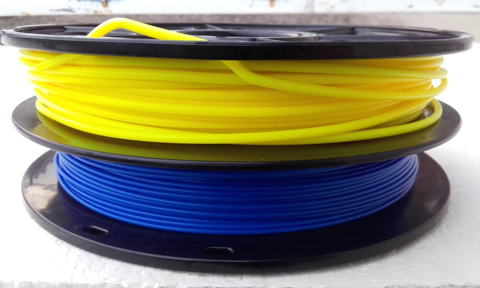

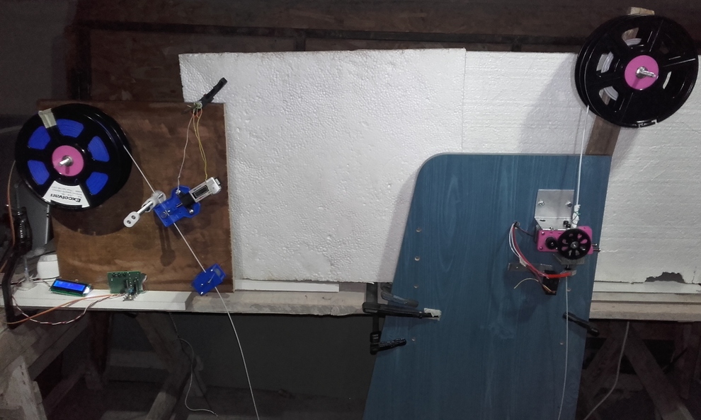

Elkészültek a 3mm-ről 1.75mm nyomtatószálak!
Egész jól sikerült beállítani a rendszert. Az első tekercs kivételével a többi tekercs +-0.01mm-en belül van, és nem tojás alakú, amit én sem mertem remélni, hogy ilyen primitív körülmények és eszközök között ezt ilyen pontosan meg lehet csinálni.
Ez kapcsán felbuzdulva össze akarok hozni egy extrudert, amivel a rontott és a próbanyomatos PLA-kat újra lehetne hasznosítani (és esetleg a PET palackokat és kupakjait). Ez elképzelhető, hogy nem lesz olyan pontos, de reménykedek, hogy még így is használható lesz a szál.
A nagy gond az, hogy hogy kellene összedarálni a nyomtatott PLA-t apró darabokra? Nem akarok drága iratmegsemmisítő berendezést venni, amit esetleg ki is nyiffantok vele.
Nincs valakinek valami nagyon jó ötlete? Kalapácsos daráló, valami erős turmixgép?
