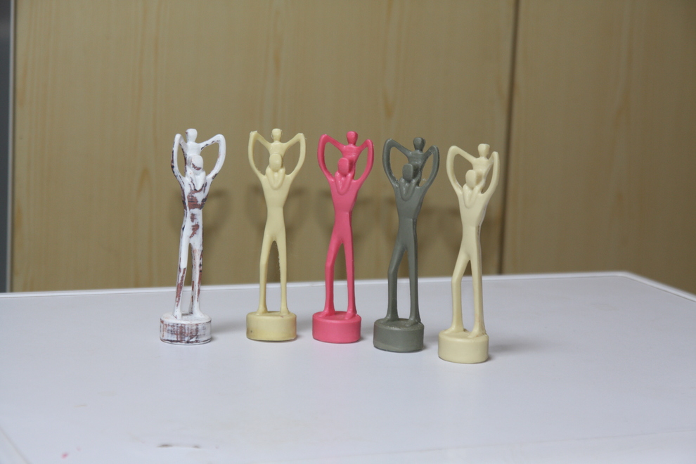

Beindult a szobor gyártás , az első a minta a többi gyanta öntés HISS a márka név !

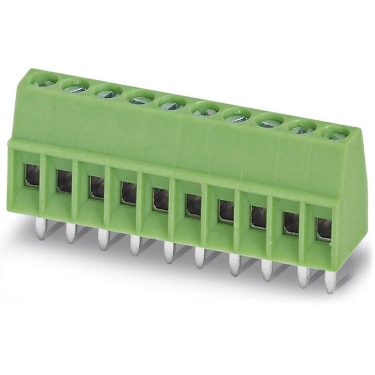

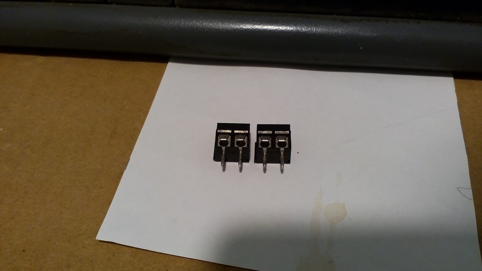

Tanulságos, ezért leírom: időnként kontakthibás volt a extruder hőmérőm, jellemzően mozgás közben mért rosszul. Cseréltem vezetéket, hőellenállást többször is. De valójában a sorkapocs volt kontakthibás, amibe bekötöttem a vezetéket! [#falbav]
A fekete a hibás sorkapocs. A zöldre cseréltem, ami alulról húzza fel az érintkezőt.
