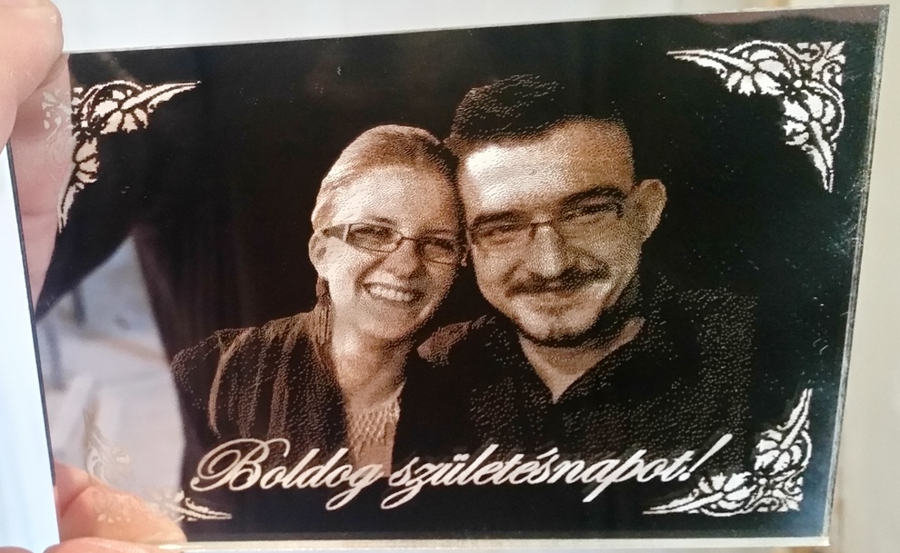

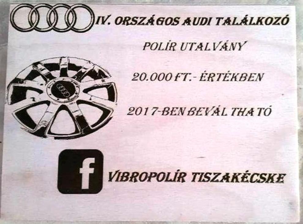

Nekem is volt ilyen gondom, hogy elcsúszott a sor. elsőnek én is azt gondoltam hogy a gyorsaság miatt, ami részben igaz is volt, de nem az volt a fő prblémám, végül vezérlőt kellet cserélnem, azóta tökéletesen működik. az elősképen még csere előtt volt nagyon  assúra véve, de igy is lászik hogy elcsúszott  a második már vezérlő panel csere után van. 2w-os kék lézer.
