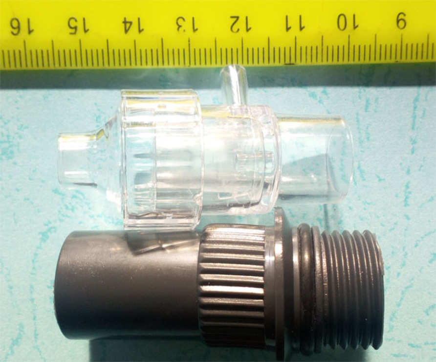

beuegweae
40W-os csoda CO lézer fej légfúvást szeretném megoldani. Adtak hozzá műanyag fúvókát, de persze se bele/se rá...sehogy nem passzol (meg még valami csődarabot, sülthal vagyok hozzá, mi lehet, majd Ti megmondjátok...). A hozzá való fúvókát mondjuk kinyomtatjuk, az nem gond, viszont milyen kompresszort tudnátok ajánlani? Csendes kellene és kb. 8mm-10mm-es csövön menne be a kifúvás. Amiket eddig találtam, olyan a hangjuk, mint egy traktoré.
LittleSV
Ez szerintem a keringető szivattyú tartozéka, amit nem használsz a gépen.
Kompresszort linkeltem már, ha visszalapozol megtalálod.

beuegweae
Köszönöm, túrok vissza... a csonk meg azért volt nekem furcsa, mert volt egy réz szűkítő, ami pont ráment a hűtőcsőre...szóval az a műanyag izé bele-belemegy, csak minek??? Próbálok logikát keresni a hozzáadott dolgokban, de pl. a rugós tárgyszorítót azonnal kidobtam, mert a fókusza 60mm volt a lencse meg 50mm. Tehát alapban csak dísz...(most nem ecsetelném, hogy a "fejlesztett" dolgok között a gurulós alap szerepelt, tehát első mozdulatra majdnem leköszönt a cucc az asztalról...még a görgőket is le kell szerelnem. Nincs végállás kapcsoló meg ajtóérzékelő... Köszönöm a segítséget, játszok vele pár napja, okosodok, de ez valami ipari hulladék. (de legalább büdös, de nagyon) Most az anyag/teljesítmény/sebesség/vizuális szépség adatokat szeretném felvenni, benne még a "szag" paraméter :). Eddig még megy a dolog, az a kifújás az kell még. Meg cső meg energialánc hozzá. No, meg ahogy nézem, dinamikus fókusz nem ártana. Nagyon köszönöm az eddigi segítséget is (ameddig látok). :)

LittleSV
A műanyag izé az akkor kell ha szökőkútnak használod a szivattyút a kerti tóba.
K40 ez a gép? A fókusz nem inkább 58mm? Így a 60mm tárgy szorító nem is áll messze. Mondjuk azt én is likvidáltam. Igaz nekem az egész mechanikát át kellett reszelgetnem fúrnom, húzatnom hogy a majdnem derékszögek meglegyenek. A gurulós lábbal nekem nincs gond, lefékezve nem gurul, bár maga a görgő csúszós. Az elszívó ventilátor nem túl fényesen sikeredett termék, de a csövet egy csőventilátorhoz még fel tudod használni. Végálláskapcsoló nincs, de home pozíció optokapuk vannak. Ajtóérzékelő az nincs (neked írtak ilyet a hirdetésben? Nálam csak ajtó kitámasztó szerepelt, az benne is van).

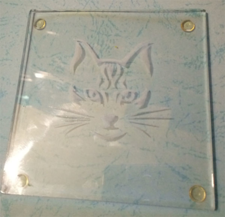

beuegweae
Na, most nem a lányomról készült, azt nem teszem közzé, épp elég bajom lesz majd vele...később... a cicakép üvegre 25%-on (fogalmam sincs, ez mit jelent, beskálázták valamire) 100mm/sec sebességgel vésődött. Tökéletes, élvilágításhoz is, ez nem vektoros (tehát bitmap), szóval ez a gagyi. Ja, fókusz rossz, mert fordítva tette fel az alapra. Az üveg  3mm-es ablaküveg, igazából a sarki 100Ft-os boltban vettem 80Ft/db áron mint poháralátét (ezért a hiba, van rajta 4db "talp").
(bocsi, elég nehéz fényképezni)
