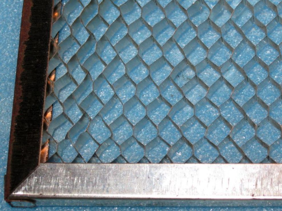

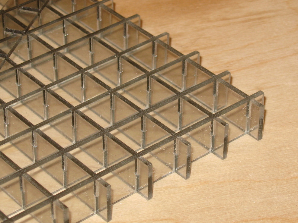

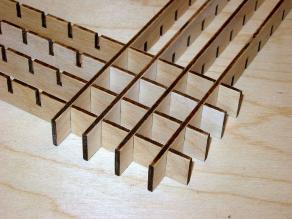

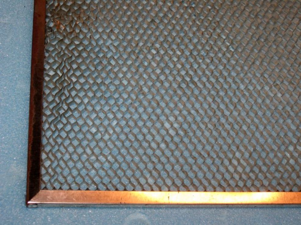

Több, "home made" megoldás is van a rácsra.
Az első két képen nem saját gyártású van, az egy leselejtezett infrás hősugárzó előtétrácsa, kb. 5 mm-es rácsközzel, kb. A3-as méretben.
Kicsit sérülékeny, de használható.
A harmadik képen egy saját gyártású, 2 mm-es plexiből CO lézerrel vágott, tetszőleges osztással/magassággal, méretekkel.
Az utolsó képen, szintén saját gyártású, 3 mm-es rétegelt lemezből.
Ezt pl. a kis 2W-os kékkel vágtam.
Megcsinálta saját maga alá a rácsot.:)
Mindegyik jól használható, tetszőlegesen, igények szerint méretezhető, egyszerű,és olcsó megoldás.
Gondolom, megrajzolni nem gond senkinek.
Minden igaz, csak a képek keveredtek össze.:)[#falbav]
