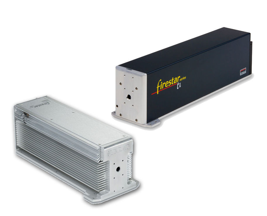

Biztos nem lehetetlen, de ez már nagyon szegényes megoldás lenne, ha már ilyen függő dolgokat akar az ember akkor Sinrad CO2 lézert érdemes feltenni annak egy bizonyos teljesítményig nem kell vízhűtés, és elég csak tápot + vezérlőjelet odavinni, az egész egy alumínium ház aminek rendes felfogatása van, persze ez nem a hobbi kategória, így az ára sem az.
