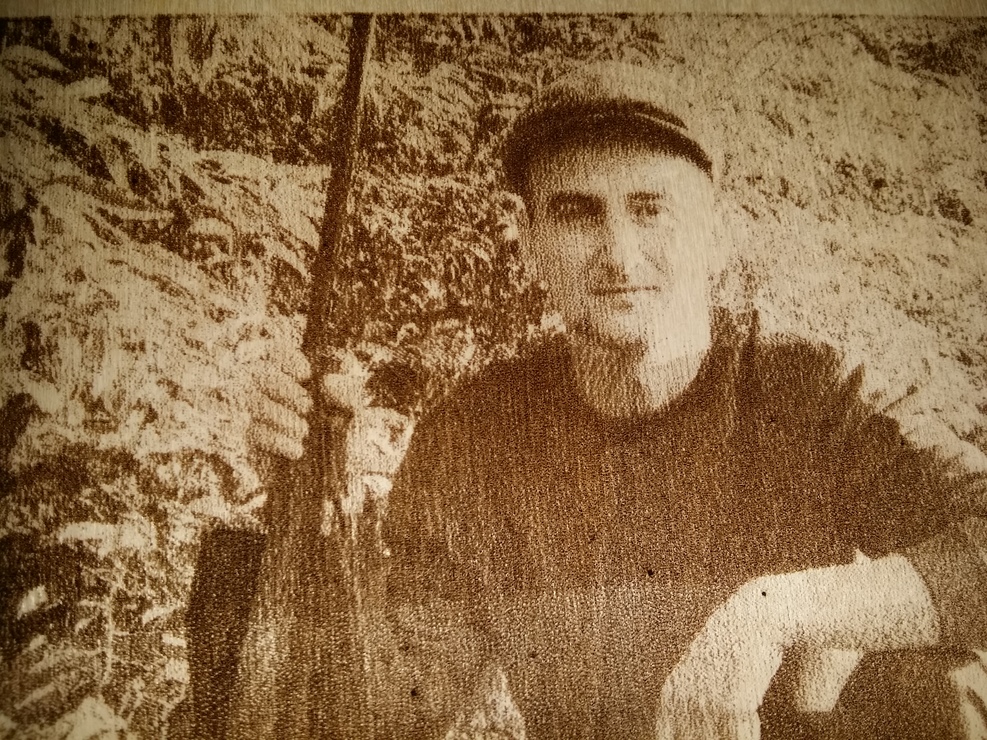

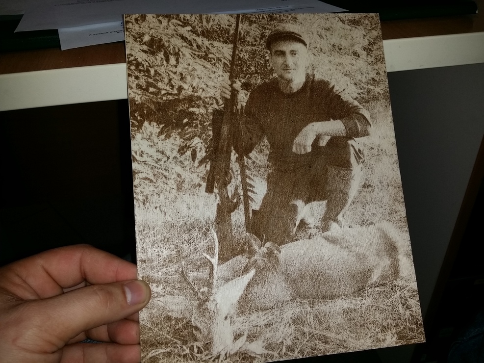

Dióda lézer 2.5w  1100mm/min
Arduino vezérlés a lézer nem ttl es direct 12v
Kész méret 180x230mm  sima 2bit es kép
4 óra

Menet közben állítottál sebességet, vagy teljesítményt?
0i8bkxjf4
Az anyaga sima nyír rétegelt
nem állítottam előtolást szerintem a lazer vezérlője mem egyenletes a melegedés hatására (gondolom.)
Bozso777
Általában a nyírt használom én is, vagy bükk rétegest, amin erősebb a sötét szín.
Kár érte, bíztam benne hogy állítgattad, mert min 2szer látszik a teljesítmény különbség. Kép teteje még kontrasztos, alja egyre gyengébb. Milyen irányba készült a kép...erősödött, vagy gyengült a lézer ? Amúgy a kép nem 1 bites?
1100mm/min sebesség kicsit lassúnak tűnik...emlékeim szerint 2W lézerrel 1500mm/min sebességnél már szép képet kaptam.
0i8bkxjf4
Lentről felfelé haladtam.
Amúgy egy kis simogatás megoldotta a csíkokat
