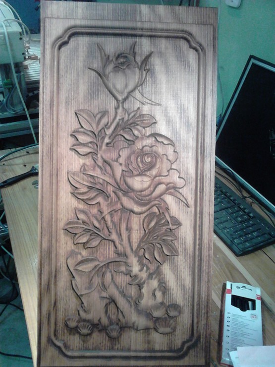

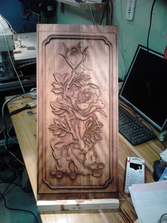

Ezt hogy csináltad ennyi idő alatt? Nem kevés egy kicsit?
c2nsu773m
4000 a max sebesség , kétélű 15 fokos rádiuszos végű kés,
Egyből finissel indítva (nem nagyoltunk) 15mm mélyen, 0.2mm lépés.
h45wyjwrn
Nem értek hozzá, de hiába van begyorsítva szerintem olyan nagyon a gép amikor részletesebb részekhez ér ott lassul .A másik 15mm mélyen ekkora sebességnél nem ég vagy törik a tű hát nem tudom .
w0hgtwf3w
Természetesen ha gyorsabban megy a gép akkora részletek is gyorsabban készülnek el.
A a marás nem akkor éget ha nagy a sebesség hanem akkor ha kicsi.
h45wyjwrn
Szerinted ez egy ekkora méretű képre valós idő?
Mert akkor én most kezdtem foglalkozni a cnc vel de akkor nagyon nem jó úton ....
w0hgtwf3w
Nem értem a kérdésedet ??
Szerinted Tamás nem az igazat írja ?!
Teljesen elfogadható idő.
Nekem 6000-elmegy a gép.
Ez kb. 2,5 óra

Ha Mach3 használsz akkor a gyorsulás megállást tedd nagyobbra.
