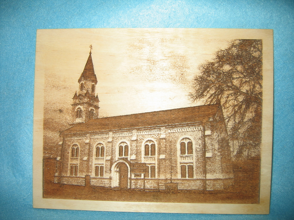

Rétegelt 3mmm nyír milyen maróval tudom szépen vágni ,feliratot körbe szeretném vágni . Fordulat, sebesség ? Segítséget előre is köszönöm .
niu7vyvp0
Én egyenesélű maróval szoktam, igaz az is picit szőröz de nálam jóval kevésbé mint a normál egy élű spirál maró.
Sebesség nálam 1000 mm/min kb 12000 fordulat. lehet bírná jobban is azt majd ki kell próbálnom :)

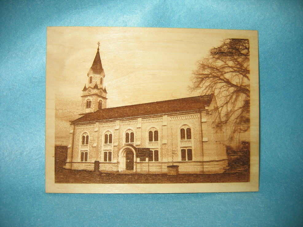

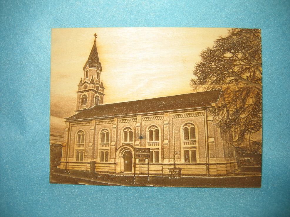

NA ez komolyabb . [#taps]

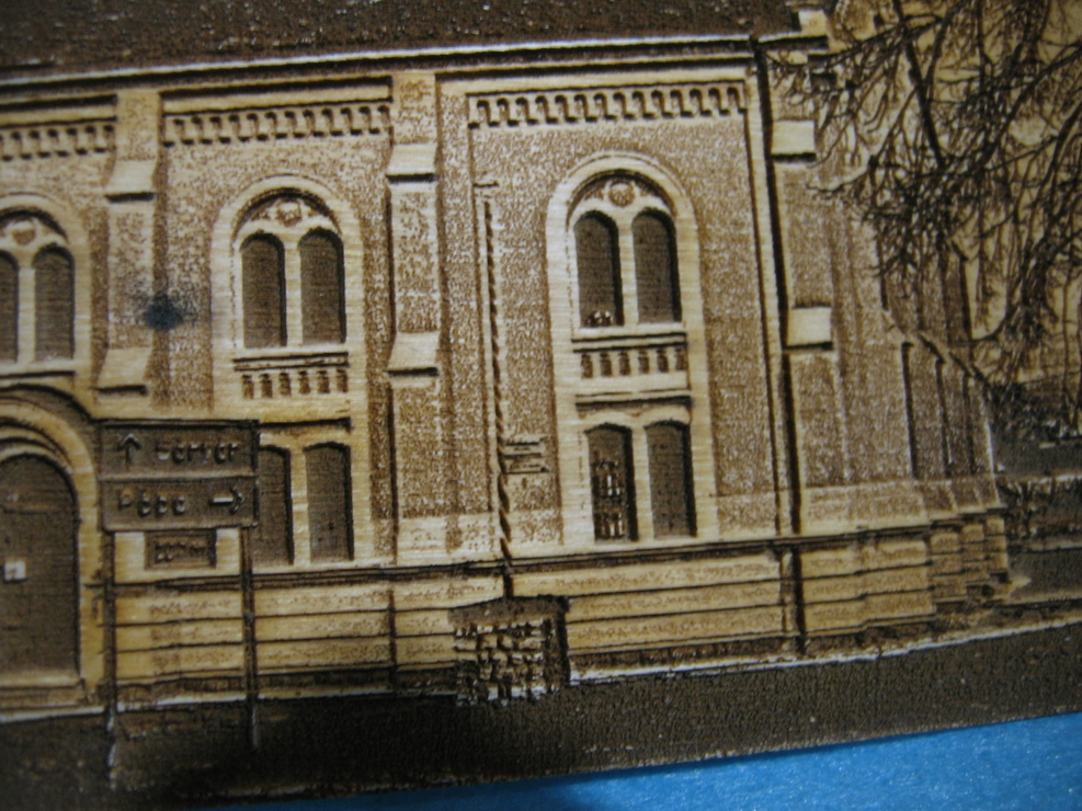

Dobj már róla közelit is légyszi meg hogy mivel, mennyi idő, milyen sebesség el készült.
thayscj6c
Egy pár kísérletet feltettem, hogy látható legyen a különböző beállítással milyen lesz a kép. A sebesség 200-300mm/sec volt és más-más léptékkel. Kb. 20 perc alatt kirágta.

UUu De durván jó az utolsó kép [#taps]

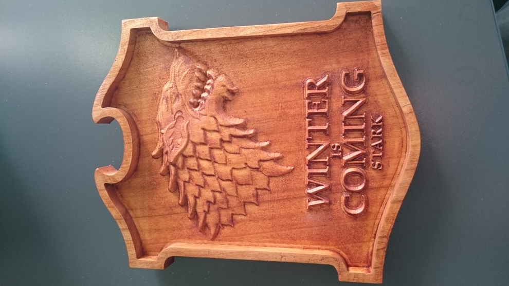

Egy Barcelona logo. mérete 200x200
Ez pedig 700x220
thayscj6c
MacGyver

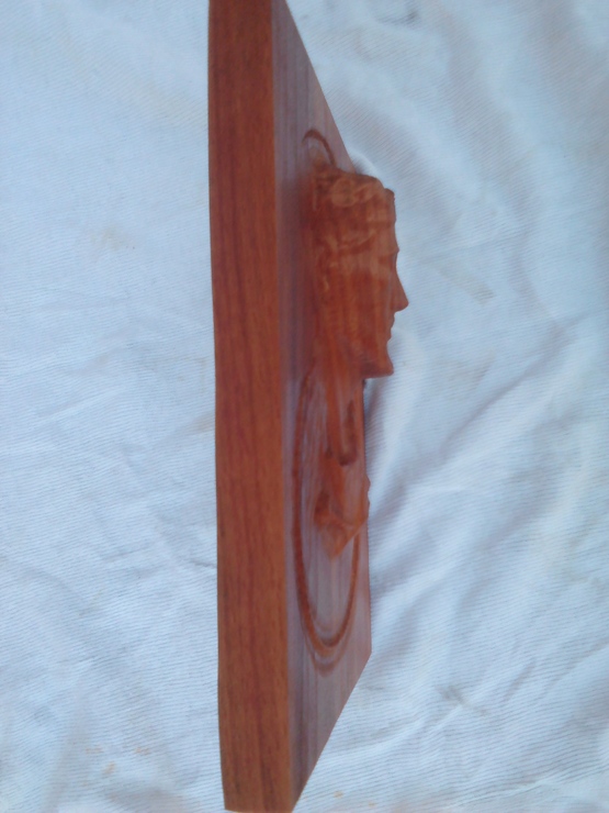

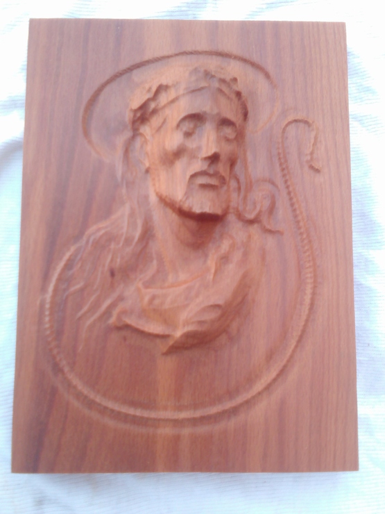

Nagyon szép munka,
Nekem nem a marási időkkel van gondom, hanem az utána való csiszolás/lazúrozás/olajozás/szinezéssel. Egyenlőre színtelen vékonylazúrt, gesztenye vékonylazúrt és barnás olajos pácot használtam. Csatolt képen első rétegnek a színtelen vékony lazúr, utána pedig az olajos pác van felkenve, de meg se közelíti azt a minőséget amiket ti csináltok. tudnátok valami tanácsot adni? mit hogy?
