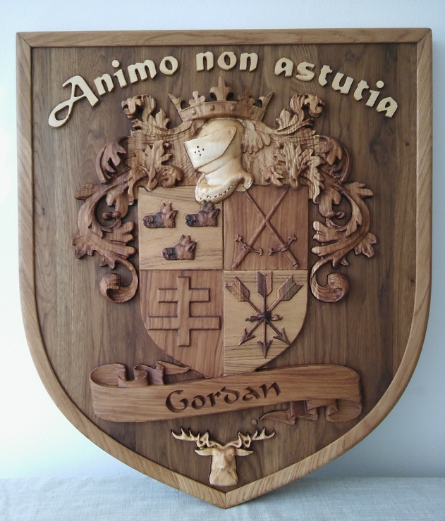

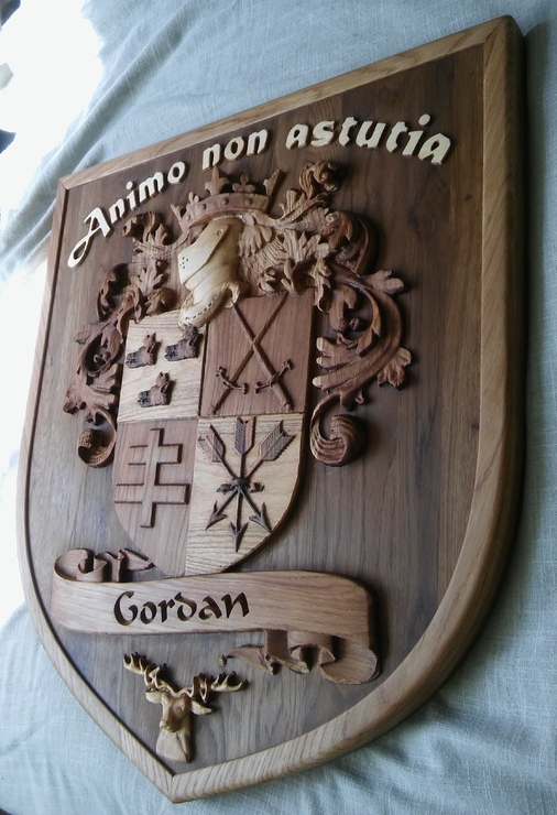

Úgy látom A Török Tamás képével kapcsolatos a kérdésed.
Azt nem tudom, ő mivel kezeli, de ez például, kizárólag dió színű vastag lazúrral van kezelve.

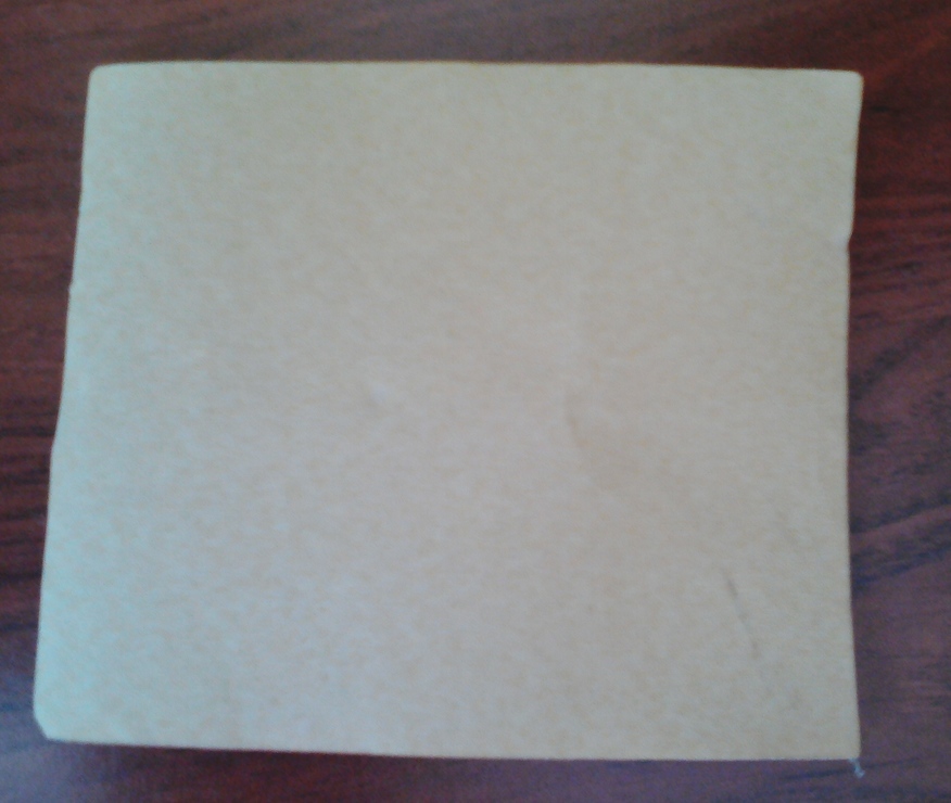

c2nsu773m
Van egy úgynevezett FINE vagy SUPERFINE kis 10x10-es szürke szivacsos csiszoló , azzal szoktuk a legvégén finoman áttörölni, ez lehozza a lakk által megkeményített fa szőröket. ( Nálunk ez a fifizés :)

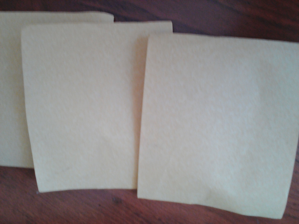

b4nm7gjvr
A dörzsi meg egészen más:
Ő meg ilyen finom csiszoló szivacsra gondolt és használt:
ra8nsmk6w
Létezik a kettö között is! Az elöbbi linken lévő. Lehet, hogy megtorlás nélkül tudtam linkelni! Ez külön öröm.[#vigyor3]
2dbfy8y
Elsőt inkább szerintem fémnél használják. Mikor még asztalosként dolgoztam mi a másodikat is dörzsinek mondtuk.
2dbfy8y
Igen ezek az asztalosiparban használtak.
Dezső
Sziasztok.
Én ilyen szivacsos papírt használok.

Többféle fából /tölgy, juhar, dió, akác/ készült családi címer. 70cm * 60cm * 7cm
Néhány hónapja amúgy kísérletezgetek a fa anyagok teljes keresztmetszeti színezésével.
Építettem egy 150x40x40cm-es kamrát és egy gőz-tapéta leszedővel vizes fa pác gőzt vezettem bele. Eddig csak foltokban és inkább felületesen sikerült színezni a fa anyagot.
Van esetleg tapasztalata valakinek ilyen téren?
