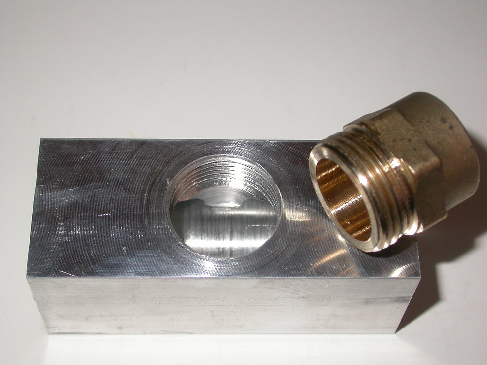

Egy kis menet marás 3/4"-os
A szerszám is homemade készült hozzá, de arról inkább nem tennék fel képet [#nevetes1]

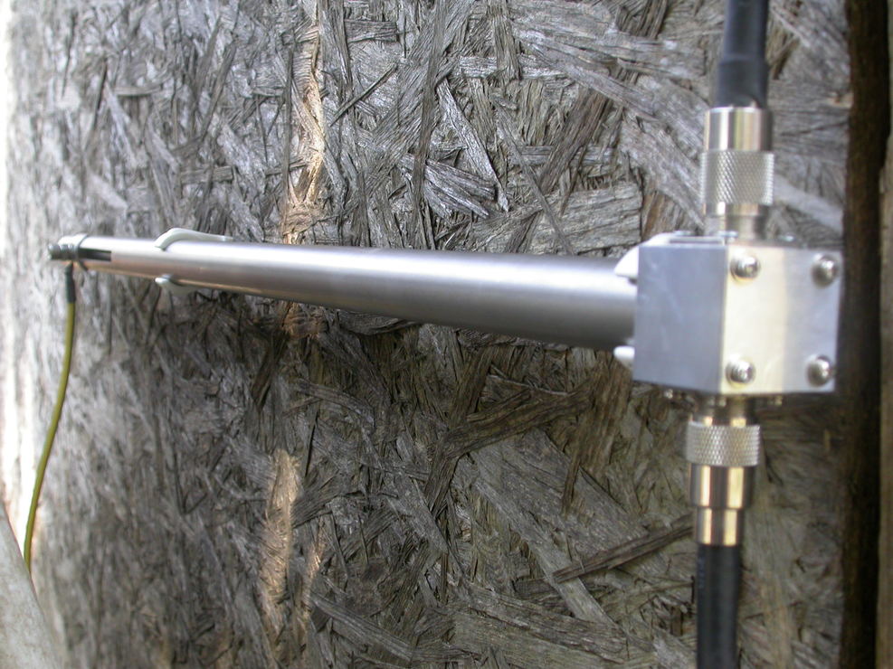

Aki rádiózik az tudja mit jelent az 1/4 hullámhosszú tápvonal leágazás a végén rövidre zárva.
Ahhoz készült 22-es rézcsőből benne 8-as pálcával, ennek a hullámellenállása 53.7 Ohm.
Ez csak prototype volt és készült belőle saválló csővel kicsit designesebb kivitel.
utóbbinak a hullámellenállása 50.2 Ohm lett.

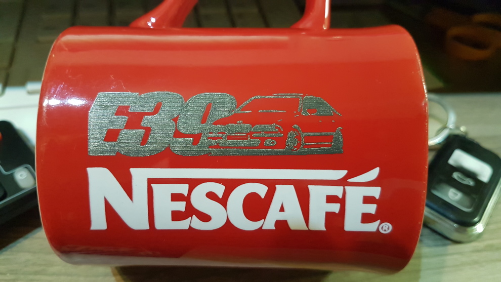

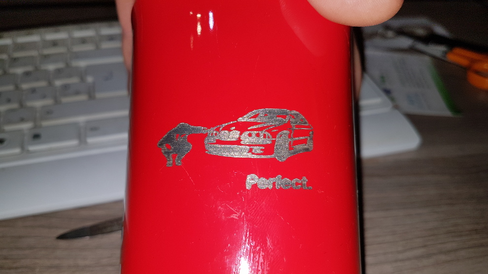

Egy próba gravír.
Bőven ven még mit tanulni/javítani, de nem adom fel :)

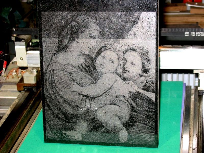

Pedig a [16965] hozzászólásban látható dolog szerintem teljesen vállalható lenne minőségben.
Szerintem te értelmezés és fogalom zavarba szenvedsz. A [16965] igaz jól megoldottad a feladatot, De egy tucat munka. Semmi különös. Érzékelhetnéd a kettő közötti különbséget.

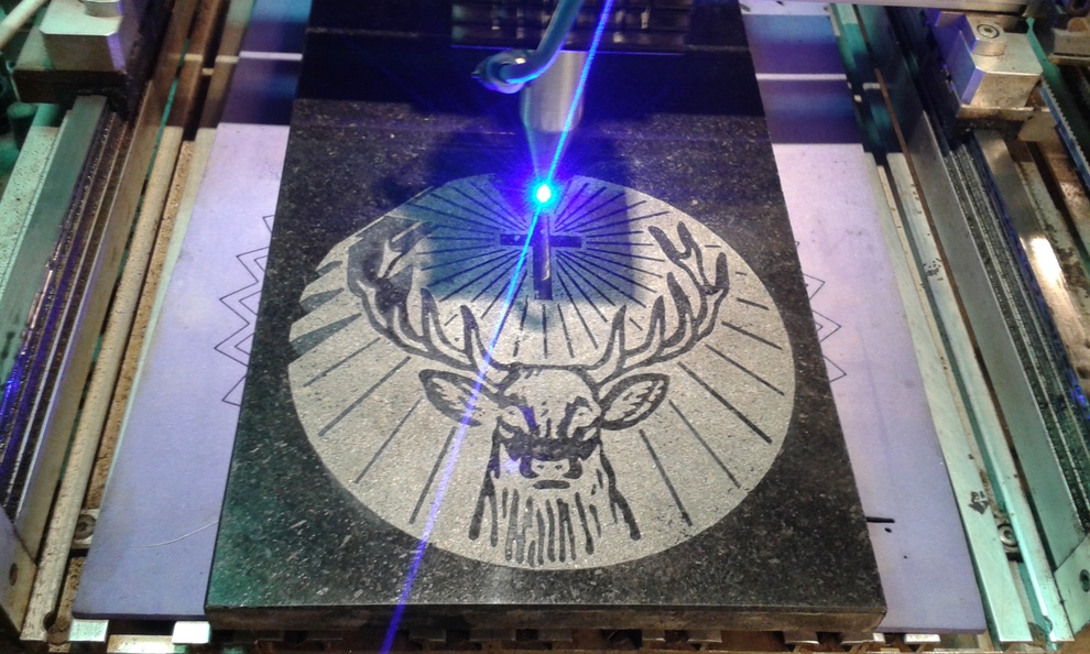

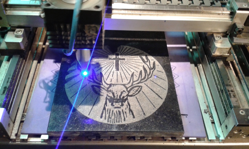

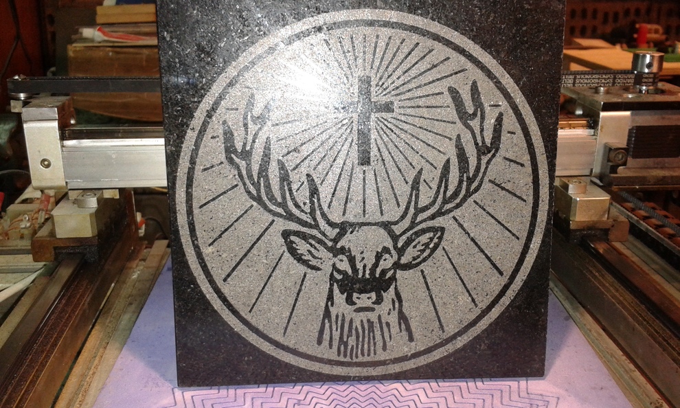

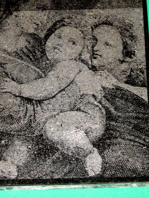

Gránit tesztek a 2W-os kékkel.:)

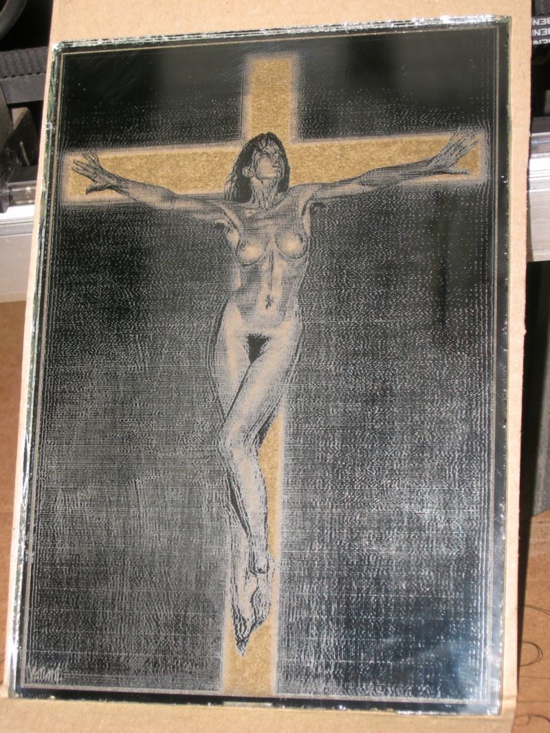

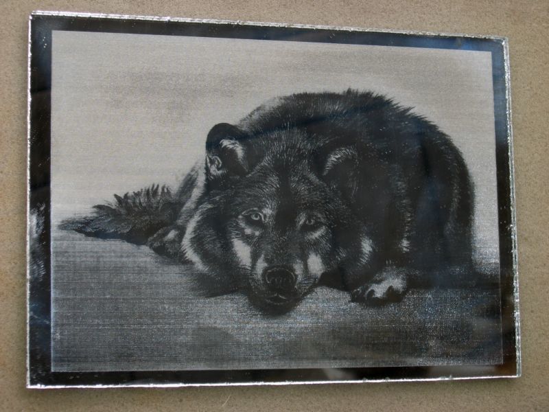

Tucat munka mint ahogy az a tükör foncsor vakargatás, aztán a hátoldalát lefújni egy kis festék spray-el
Megnézném hány ilyen köbe mart munkát tettek fel eddig a fórumra ?
De tükröt vakargatni kihegyezett küllővel is tudok azon a gépen akár 10-20-szor másodpercenkénit fel le mozgó Z tengellyel is.
Tehát akkor mi is a tucat ? [#papakacsint]
Gondolom tükörrel is meg lehet ez csinálni a foncsor oldaláról támadva.
Amúgy a rosszvasos képet szerintem homokszórva is meg lehetne csinálni töredéke idő alatt.
Leragasztani a felületet, lézerrel kivágni a kontúrt aztán mehet a 0.1mm-es kvarclisztel a fújás.
Persze, hogy meglehet!:)

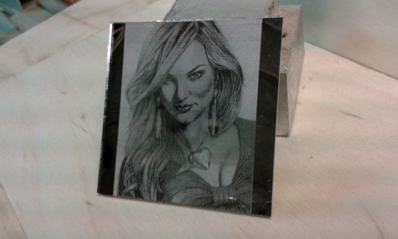

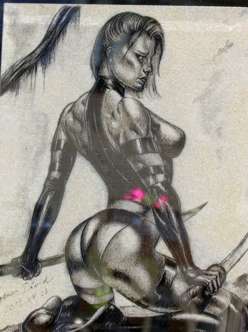

Pár korábbi tükör kép, a 2W-os kékkel.
(az első képért, már kaptam itt egyszer, de...megmutatom megint):)
Ismerem a homokszórás technológiáját!:)
De nekem, nincs homokszóróm, csak...lézerem![#nevetes1]
