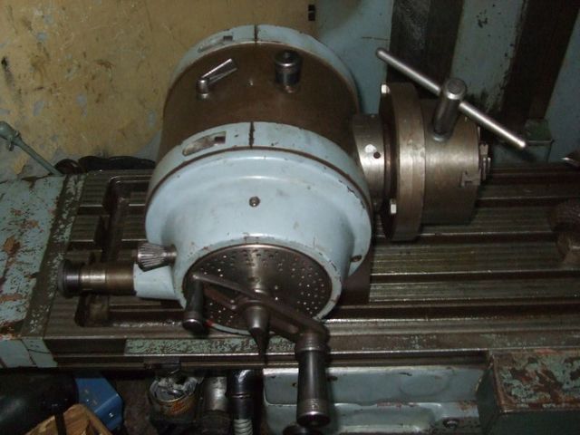

Az alábbi Danuvia osztófej (ld. a linket lejjebb) tokmánytárcsájának méretei miatt kereslek fel titeket. Esetleg tudna nekem valaki rajzzal vagy méretekkel segíteni? Épp most került a birtokomba egy, de sajnos nem járt hozzá tokmánytárcsa. Ha nem tudtok segíteni, megoldom, csak gondoltam, ezen a fórumon hátha segítségemre lehet valamelyikőtök, aki okosabb, mint én.(Gyári tokmánytárcsa méretei lennének érdekesek.) Köszönettel Szabó Krisztián
Link a képhez: http://img.index.hu/imgfrm/2/9/8/2/BIG_0008232982.jpg

Közben megtaláltam a gépkönyvben az adatokat mindkét TOF-típushoz. Akinek hasonlóra lett volna szüksége, megtalálja. SZK
