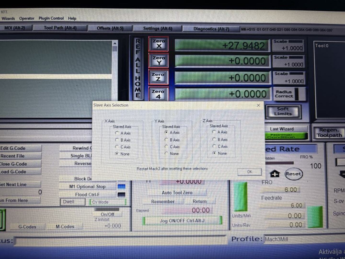

Hasonló problémával kűzdöttem én is a 4 tengelyes gépemen ahol az Y-on van mindkét oldalon 1-1 motor.
Az egyik elindult de a másik nem. (igaz nekem DM556 teljesítmény meghajtóim voltak a motorokhoz)
Nekem is TBS-Team segített beállítani. Nálam a két Y motor összekapcsolásával volt a gond.
Te hogyan állítottad be a Slave axis slections menüpontot?

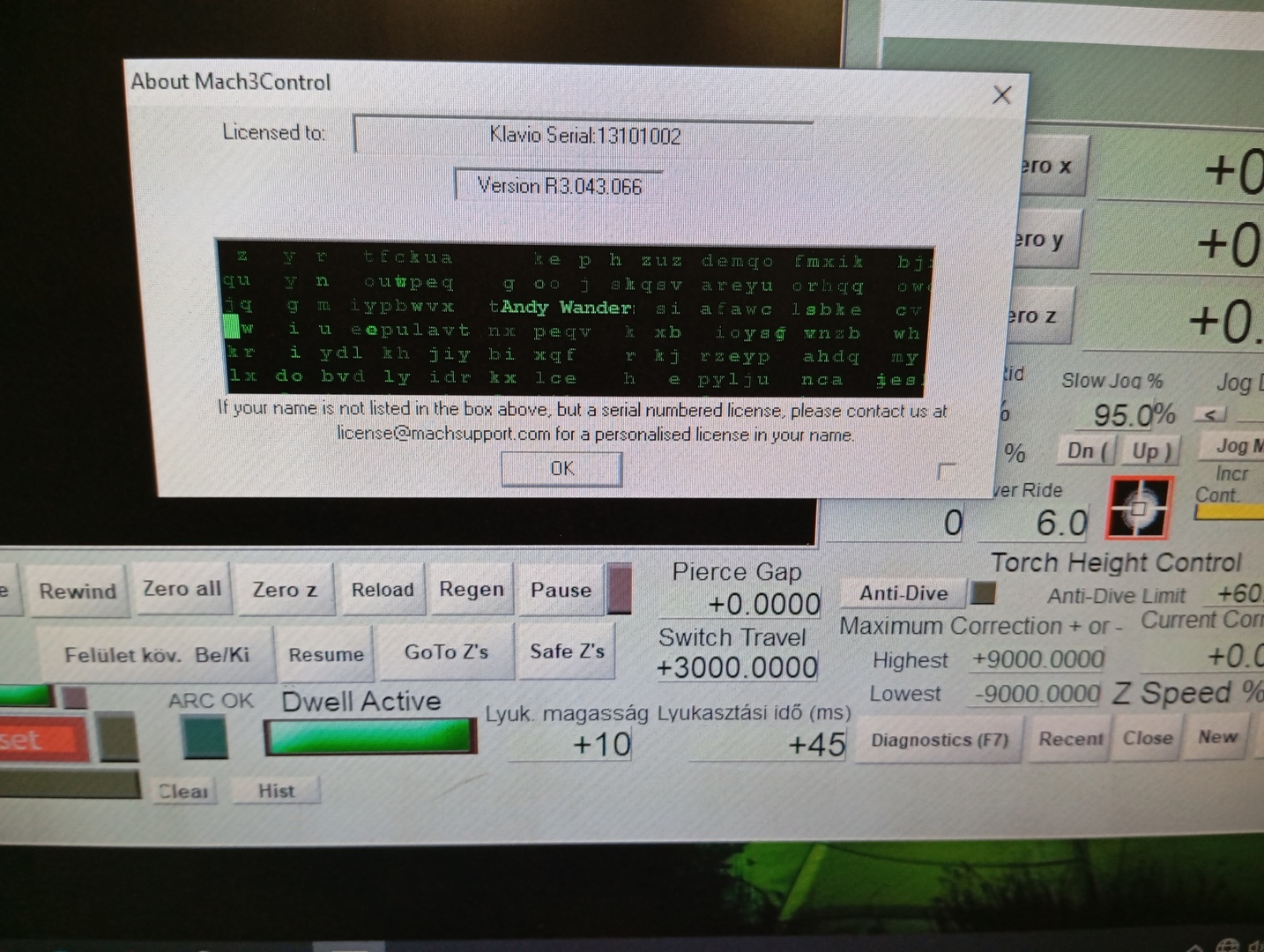

Tönkrement a régi plazmavágónk, lecseréltük újra, de ez már pilot gyújtásos, a képen látszik a magasság és a várakozási idő, de ezeket nem tudom módosítani- hol lehetne vagy az m3 hol bújik, hogy abban módosítsam, később indul a plazma mint a régi, és már megy a fej mikor begyújt a plazma,

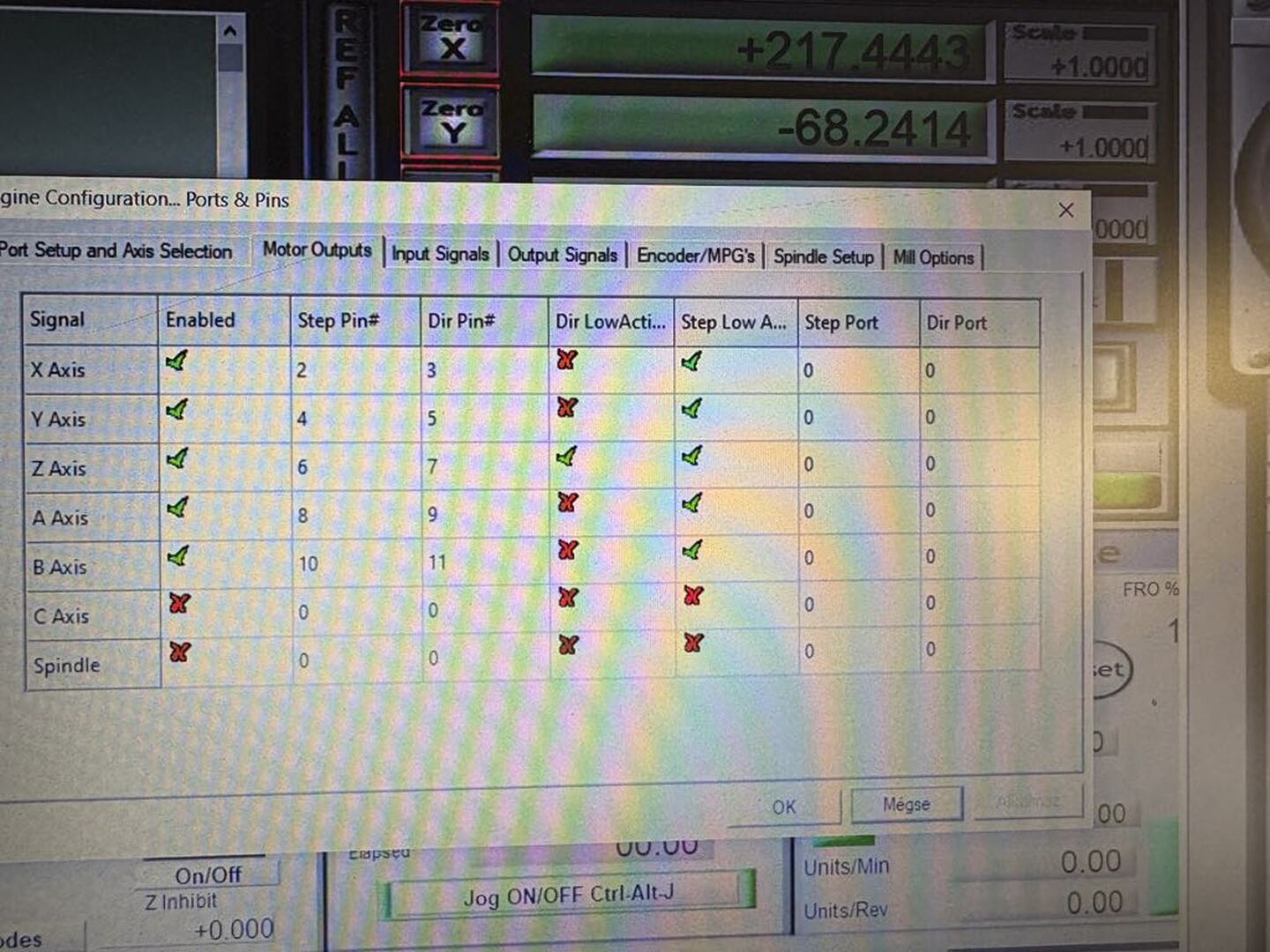

Nekem a portkiosztások nem logikusak az én UC300-Digitaldream vezérlőmben. Én egy 5. tengelyt szerettem volna működésbe hozni. Addig hogy az 'A' motort feltanítottam és beállítottam slaveként azaz 'Y' -hoz, az nem okozott gondot.
Szerintem nem lett volna szükséges de a motor tuningban ugyanazokat a paramétereket állítottam az 'A'-ra mint az 'Y' -ra. A végállásoknál és a homing and limits beállítások megegyeznek a két tengelyhez tartozó beállítások.

A lyuk magasságot nem találom sehol
Amivel a vágóprogram készűl abban van megadva a vágási-lyukasztási stb... paraméter és az generálódik a G-kodba.

"lyuk magasság"
General Config-ban a G04-et kipipálod, akkor msec.-ban számolja a várakozási (átlövési) időt, ha nem pipálod akkor sec.-ban számol!

Ha jól értem amit látok, akkor ezek DRO-ban megadható paraméterek.
Nem bizti, hogy a kódban adnák meg.
Ha a jukasztási magasság nem is az átlövési idő valószínűleg a macro-ban van összekapcsolva a DRO-val.

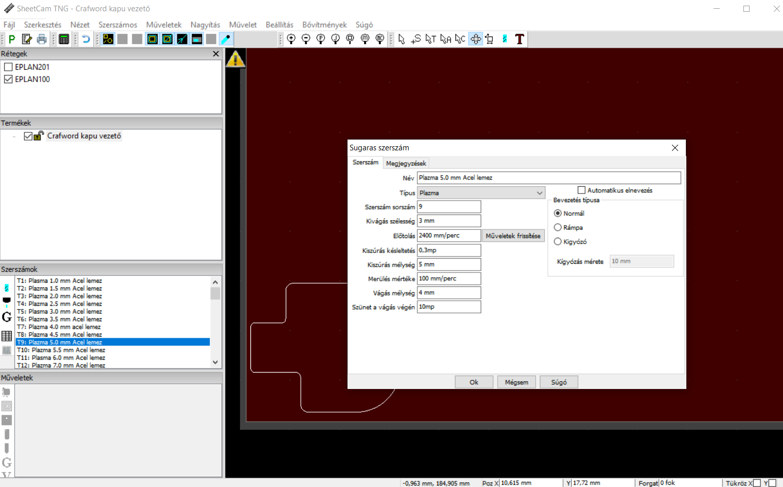

Ha pl:SheetCam ott minden paraméter a programban adod meg
és a postproc. generálja le a programot.
Nem kell semmilyen +Macro a program futtatáshoz és menet közben pl: akár a magasságba akár a sebességbe bele lehet avatkozni.

Magasságba-sebességbe igen, be lehet avatkozni a Mach3-ban.
(ha jól látom ez a képrnyő az lenne)
A Mach3 M3 macro csak ennyi: DoSpinCW()
Legalábbis azon a verzión ami nálam feltelepült.
Ez lett "feltuningolva". (fórumos segítséggel)
Várakozik Dro-ban megadott ideig és közben bekapcsolja a plussz gázt a gyorsabb hevítéshez-lyukaszt-lekapcsolja a plussz hevítést-elindul a mozgás.
Így csak a vágási sebességet kell megadnom a kódban, ami anyagvastagság függvénye és viszonylag állandó.
Ha átállok plazmázni, Dro-ban szereplő időt csak átírom nullára-enter és mehet a vágás.

Milyen programmal generáljátok a plazmavágó G-kodot?
